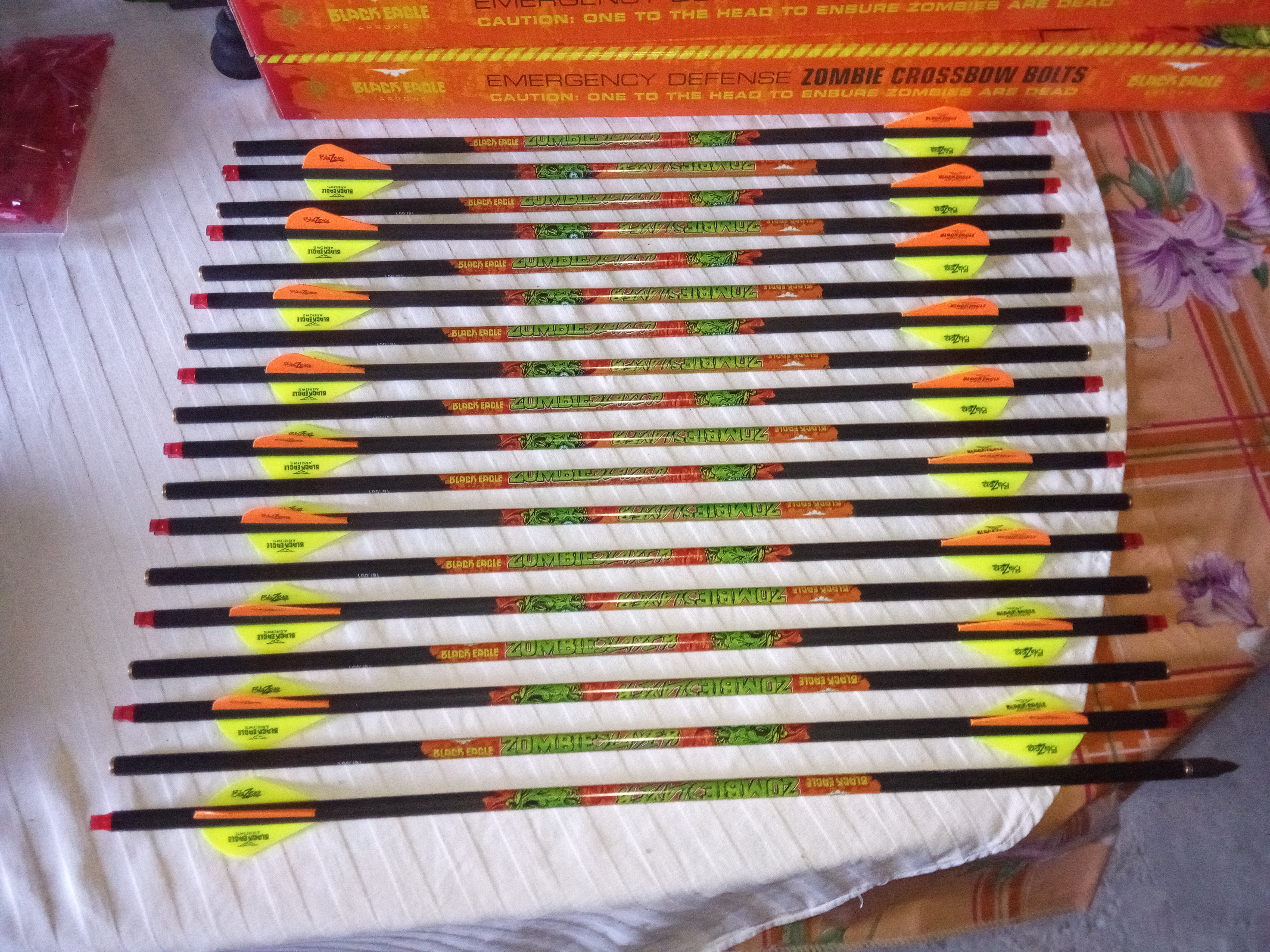

Ciao Sam (e ciao Moreno). Ho rilevato da Moreno 15gg fa una stupenda Ravin R15, e mi ha omaggiato di 3 dardi Ravin da .003. Distrutti quasi immediatamente in taratura, invece che ricomperare quelli (ca 90 euro x 6 aste da .003 e ca 145 x 6 aste da .001) ho optato x delle Zombie Slayer da .001 acquistate da Rivolta (asta da 20", + inserti da 80 grani + penne da 2.8") ; ordinate cocche Firenock modello C direttamente in america. Ho rifatto il serving con HALO .024 ed e’ perfetto . Questa aste hanno spine 400 identico a quello delle Ravin. L’ asta cosi’ realizzata mi costa ca 12/13 euro, tolleranza da competizione .001, vola benissimo (con punta da 125, e penne leggermente inclinate) e mantiene una ottima rosata a tutte le distanze. Approfitto x mandare un ringraziamento a Moreno che mi ha dato preziosi consigli !

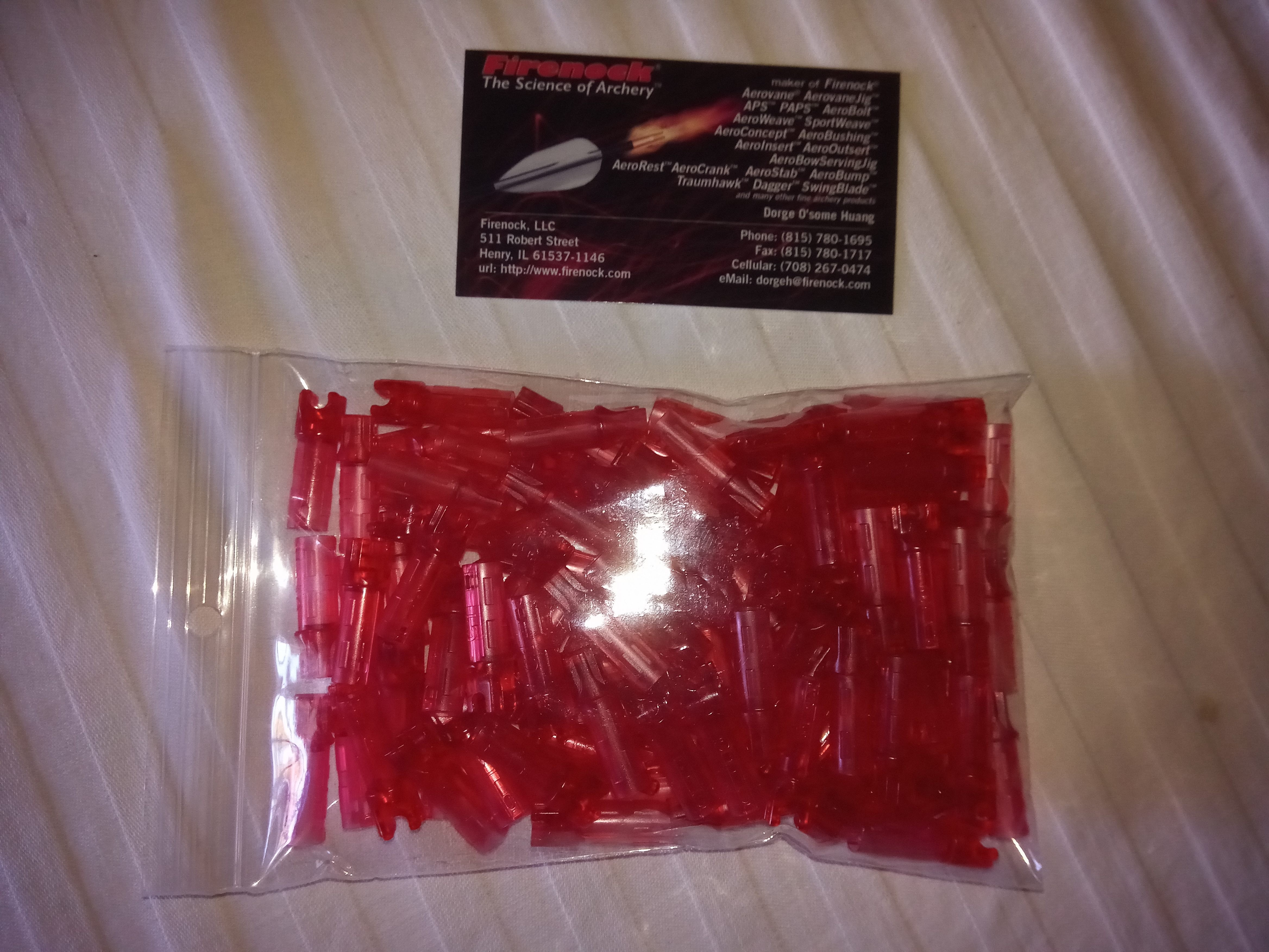

ma quando parliamo di cocche Firenock C (Pacco da 100), dovrei prendere queste per gli Zombie Slayer da 18"?
https://shop.firenock.com/Replacement-Nock-C-Style-C.htm
Tieni presente che userò sempre le corde ed i cavi originali Ravin…
Grazie.
Si Salvatore sono quelle… ci sono anche confezioni più piccole da 7 o 12 cocche?
Se faccio l’ordine negli States preferisco prenderne un bel po’ per stare tranquillo…
Ok allora mi preparo ad effettuare l’ordine.
Grazie.

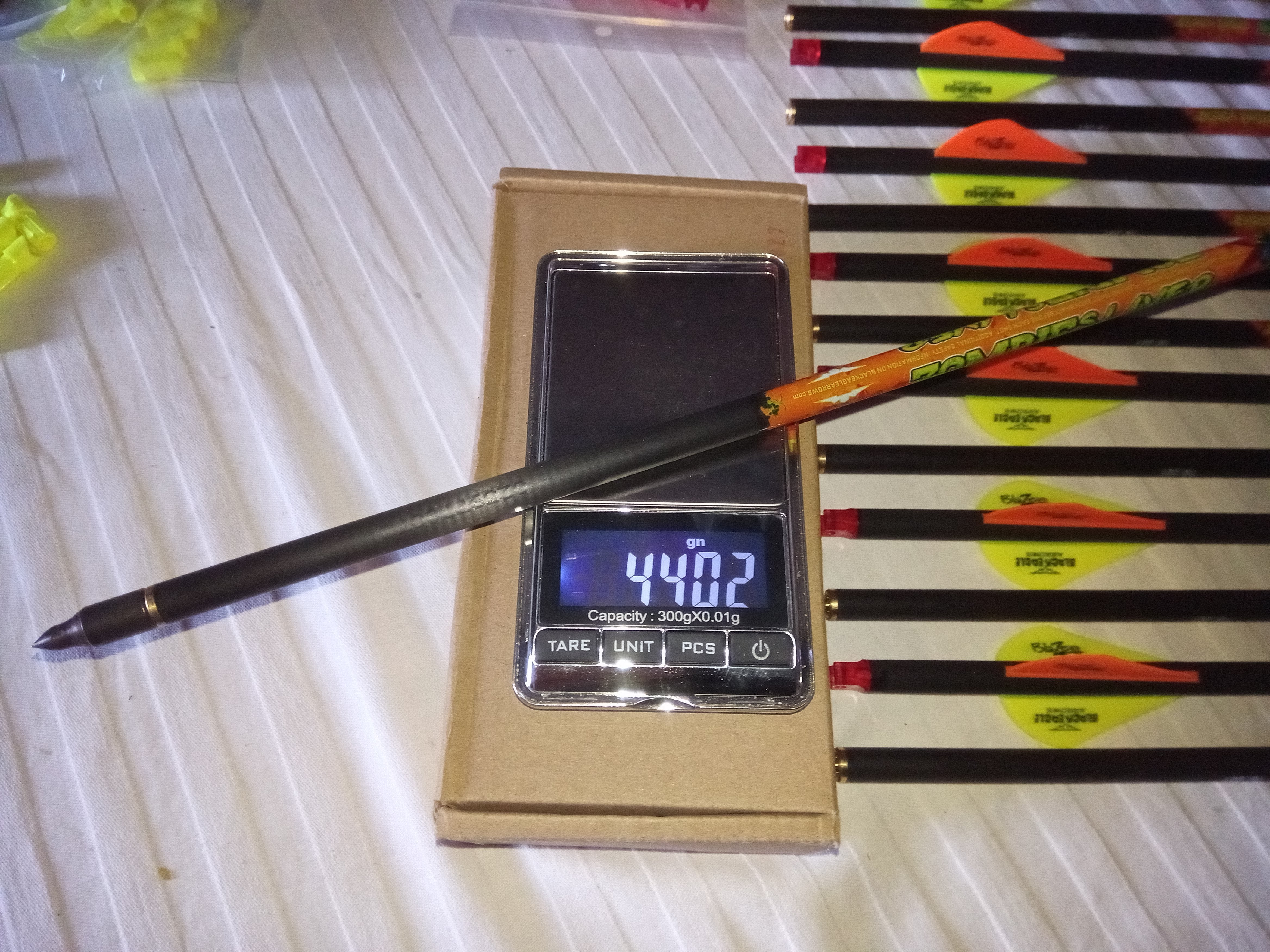

Finalmente sono arrivate le cocche Firenock C, le ho subito installate sui dardi arrivando ad un peso totale di 440,2 grani con punta Excalibur da 150 grani.
Ho notato che la parte finale della cocca non è arrotondata come le cocche originali Ravin, ma finisce in maniera spigolosa, secondo voi è normale?
Non ho ancora provato ad inserirla nel gruppo di scatto dato che la colla è ancora fresca con il pericolo che restasse agganciata alla corda.
Io penso che con questo peso non avrò problemi, comunque domani o dopodomani provo a fare un test con gli Spiderweb.
Speriamo bene…
Ciao Sam ti consiglio di NON incollare le cocche Firenock… e di rimanere su un peso totale del dardo di circa 410 grani ?
Ciao Moreno
le cocche le ho incollate ieri, succede qualcosa con l’incollaggio delle cocche?
Comunque il peso totale del dardo è di 440,2 grani come foto postata ieri…
Le cocche in questione hanno tolleranza di accoppiamento con l’ asta molto bassa e sono fatte di materiale di prima scelta proprio per non essere incollate in questo modo puoi ruotarle per trovare l’aletta guida migliore facendo tiri di prova; nel caso degli Zombie spesso non è quella di colore arancione l’ aletta giusta. Tuttavia anche io qualche volta in passato le ho incollate con bicomponente epossidico, con questo tipo di colla non ho mai avuto problemi…
ciao ragazzi. versione ultima e definitiva di dardi x la Ravin R15, dopo un mese di prove con i materiali piu’ disparati.
Asta zombie slayer da 20" nuda, spinata da Rivolta, e poi impennata con 3 penne da 2" inclinate di qualche grado, inserto in bronzo da 80 grani, punta da 125 grani, cocche Firenock modello U (stesse dimensioni e peso delle C ma con lo spazio di incocco piu’ grande)non incollate, appesantite internamente con un grano da M6 x 12mm. Appesantite in quanto tiro anche cocche luminose ed il peso totale di led batteria etc e’ di ca 34 grani, quindi ora anche le aste da gara hanno lo stesso identico peso, baricentro e stessa taratura sulla balestra. Peso del dardo finito come sopra 449 grani.
la cocca modello U è stata una scelta obbligata in quanto in qualsiasi modo o materiale lo si facesse il serving singolo ogni 30/35 tiri si allargava. Sono quindi passato al serving doppio, Halo .014 interno ed Halo .019 esterno ; dopo ca 250 tiri questo serving non si e’ ancora mosso di un capello. Putroppo le Firenock vanno acquistate negli USA, non hanno nessun rivenditore autorizzato in Europa.
