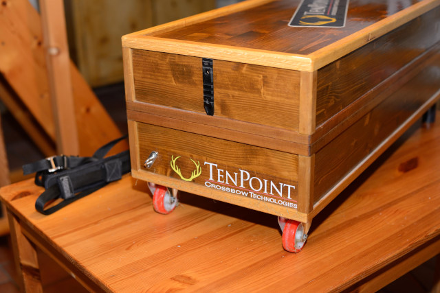

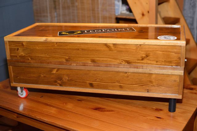

La realizzazione del progetto è partita dal costruire l’involucro in legno: le tavole utilizzate sono in legno di abete, in modo da non appesantire troppo la struttura, con listelli in rovere a contorno perimetrale, in modo da dare maggior resistenza ad eventuali urti.
Tutti i punti di giunzione tra i vari pezzi sono fatti con fresatura ad incastro, e incollaggio; questo per ottenere una ottimale resistenza senza utilizzo di viti a vista sull'esterno. (foto 1)
Il coperchio è stato incernierato sul fondo, con robuste e numerose cerniere incastonate in appositi incavi ottenuti da fresatura. (foto2)
Una apposita fresatura sui listelli in rovere permette una chiusura tra coperchio e fondo, a prova di acqua.
Le parti in legno sono state verniciate con vernice trasparente per imbarcazioni.

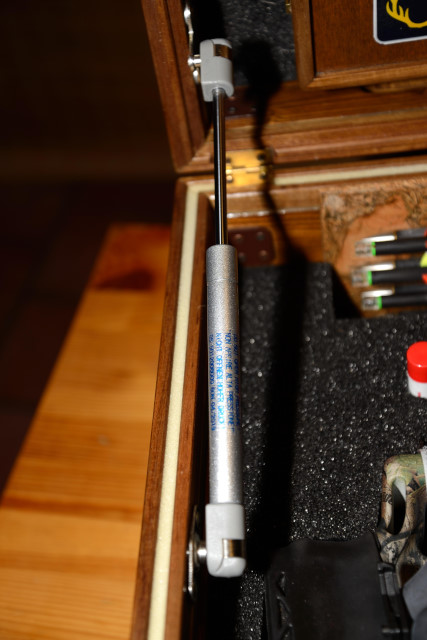

Due pistoni, per mobilia, consentono aperture “assistite” e soprattutto la garanzia che una volta che il coperchio è sollevato non possa chiudersi accidentalmente, danneggiando il contenuto.(foto3)

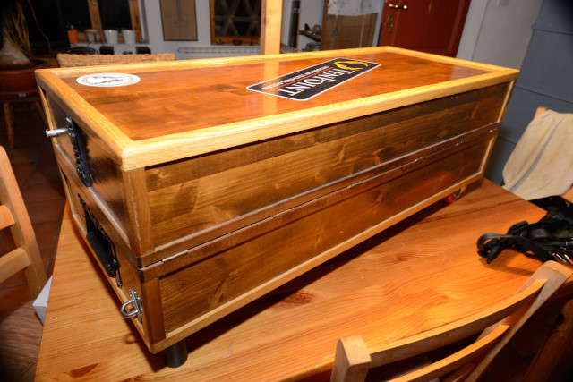

Il sistema di apertura/chiusura, realizzato con profilati in alluminio lavorati con Dremel, garantisce una ottimale chiusura del coperchio. Il meccanismo viene azionato tramite pulsante posto lateralmente (lato dx).

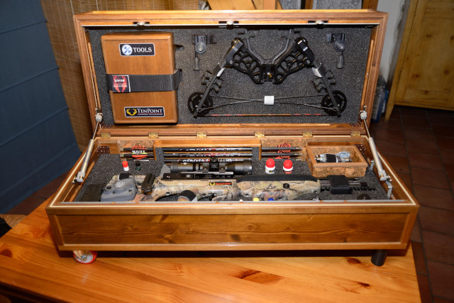

Grazie alle due ruote ed alla maniglia è possibile trasportare il tutto, senza sforzo, almeno su superfici non troppo accidentate. Per il carico/scarico del “case” dalla bauliera dell’auto ho previsto una robusta cinghia con spallaccio e con sistema ad aggancio rapido; utile anche nel caso si sia impossibilitati a utilizzare le ruote.(foto4 e foto4b)

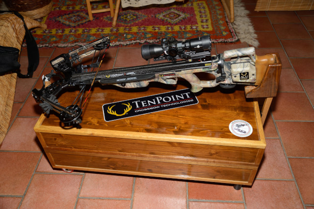

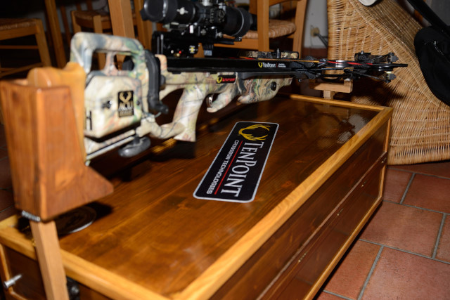

La parte esterna comprende due mini slitte weaver sulle quali può essere montato velocemente il supporto che svolge la funzione di rest, comodo per poggiare la balestra durante la fase di recupero delle frecce, ed altrettanto utile in caso di manutenzione sul campo.(foto5 e foto6)

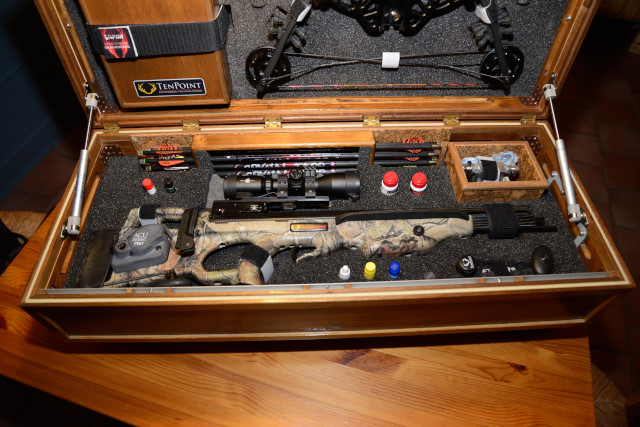

La parte interna è stata imbottita con ethafoam opportunamente sagomato… ottimo per attutire eventuali urti. Delle fasce in velcro consentono il rapido e sicuro ancoraggio del corpo (fusto con ottica) e dell’archetto della balestra.(foto7)
La balestra viene quindi smontata in due parti per il rimessaggio, per poi essere rimontata (operazione che necessita di 10-15 minuti) al momento dell'utilizzo. Il fatto di trasportarla smontata spero possa essere anche un fattore che rassicuri le forze dell'ordine, durante un eventuale controllo bagagliaio auto nel percorso casa-campo di tiro, riguardo le intenzioni del trasporto dell'attrezzo.

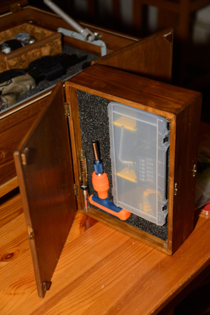

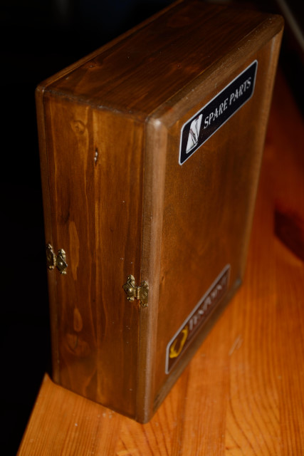

Una cassetta double face, realizzata anch’essa totalmente in legno, alloggia da un lato gli attrezzi e dall’altro i ricambi.(foto8, foto8b, foto8c)

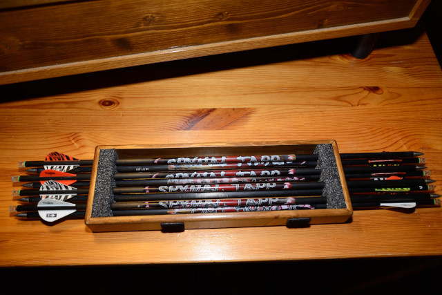

Un porta dardi, realizzato su misura, si incastra saldamente sul fondo della cassa e consente l’alloggiamento di 8 frecce.(foto9)

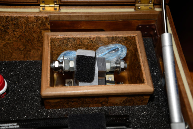

Sempre sul fondo del “case” trova posto un contenitore ove, al suo interno è alloggiata la pressa da campo (realizzata in nuova versione).(foto10)
L’ethafoam è perfetto per consentire l’incastro di vari oggetti, quindi ho sfruttato questa sua caratteristica per utilizzare gli spazi interni rimanenti in modo da collocare i vari tubetti dei prodotti per la manutenzione.(foto11)
