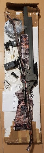

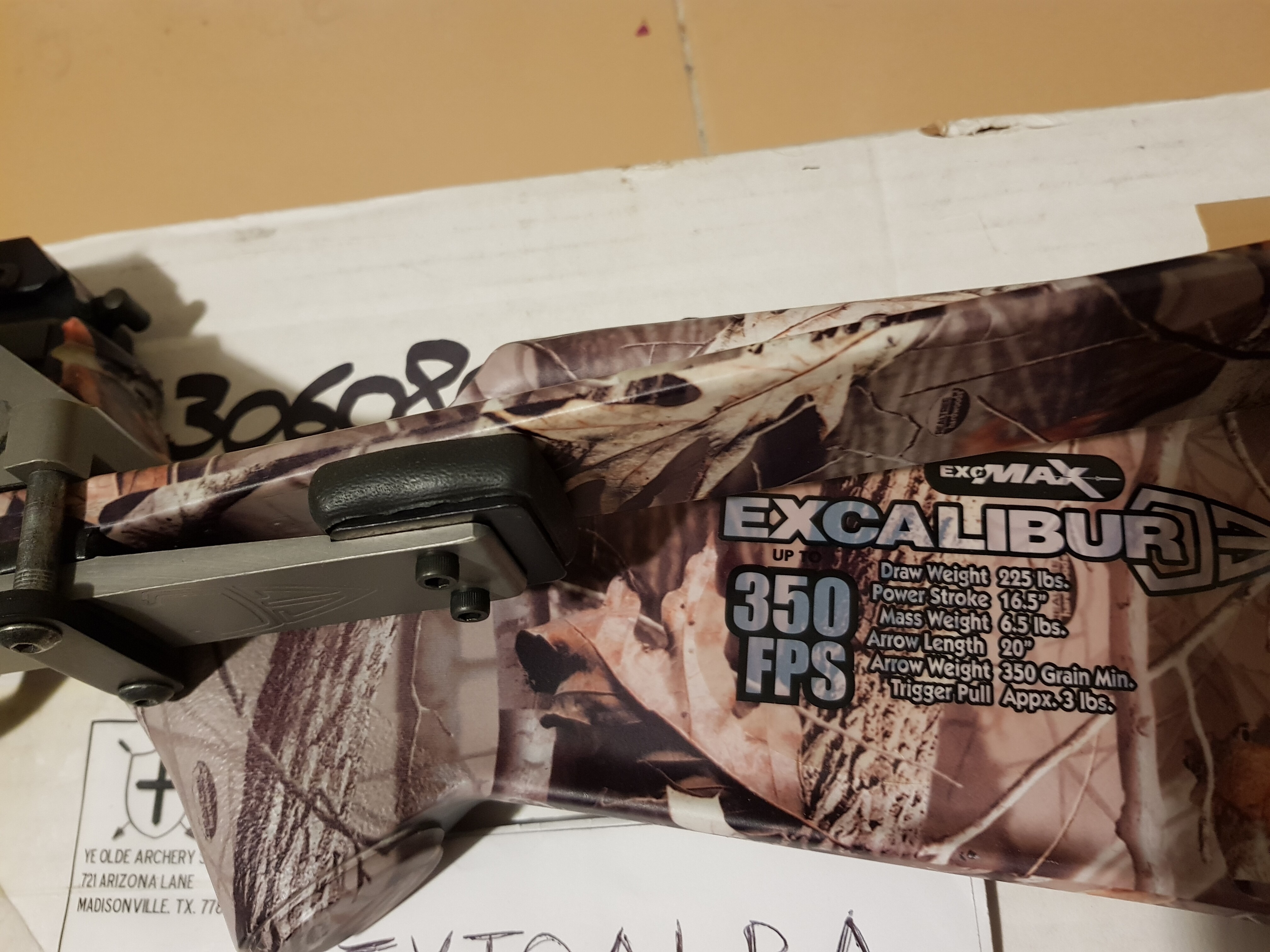

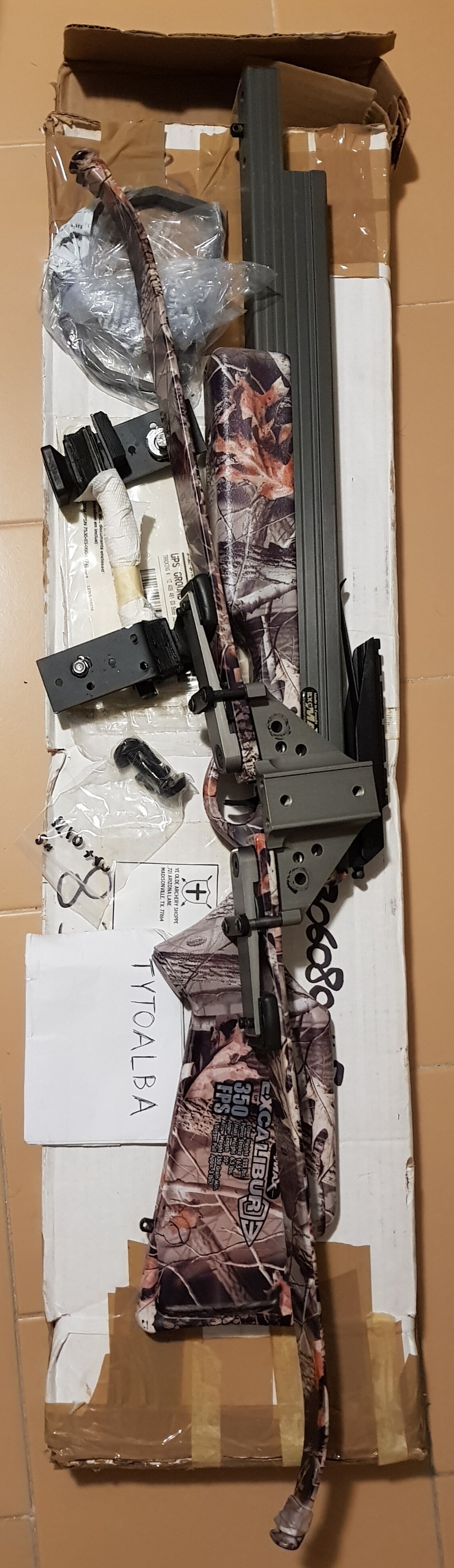

Salve a tutti, sono a chiedervi qualche parere su come dovrei comportarmi con la mia balestra, posta in letargo per circa 15 anni ed appena riesumata. In particolare potrei chiedere, ed eventualmente con quale procedura, l'acquisizione gratuita di un paio di flettenti nuovi? La Excalibur sosteneva di garantirli a vita!

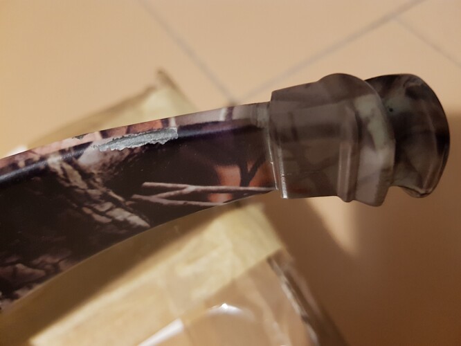

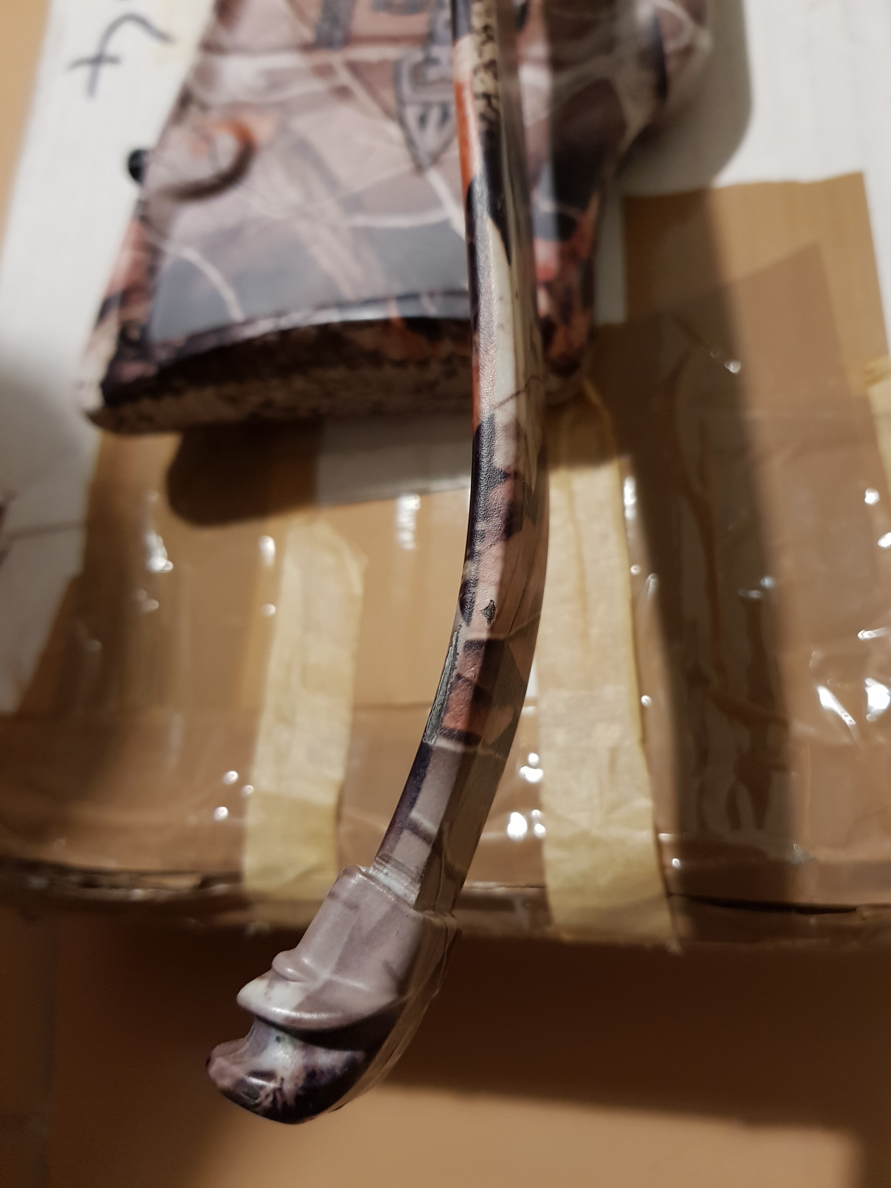

Ciao ma i flettenti sono rovinati, presentano crepe?
Se si rivolgiti ad i nostri sponsor, ti sapranno consigliare come fare per la sostituzione in garanzia.

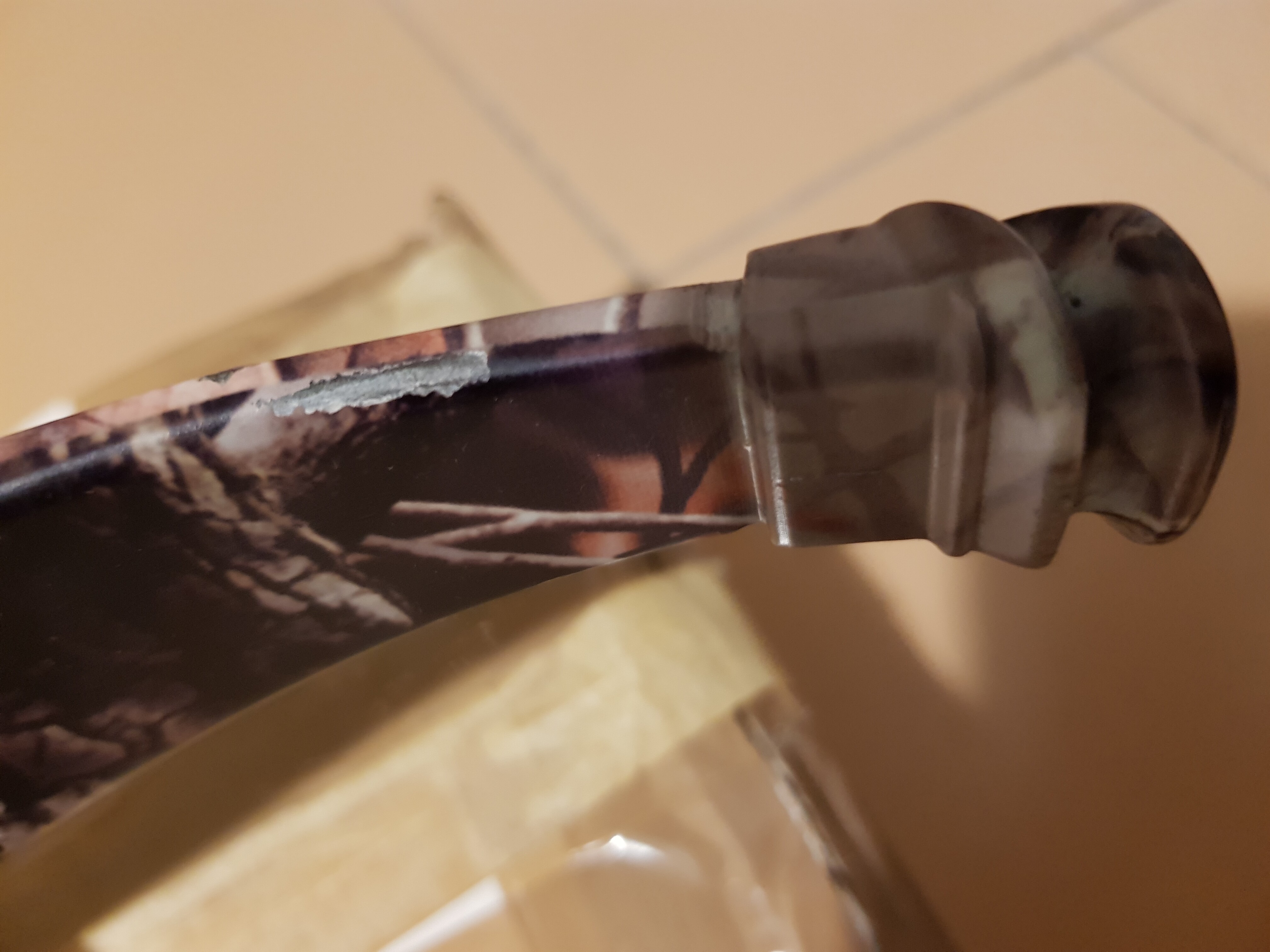

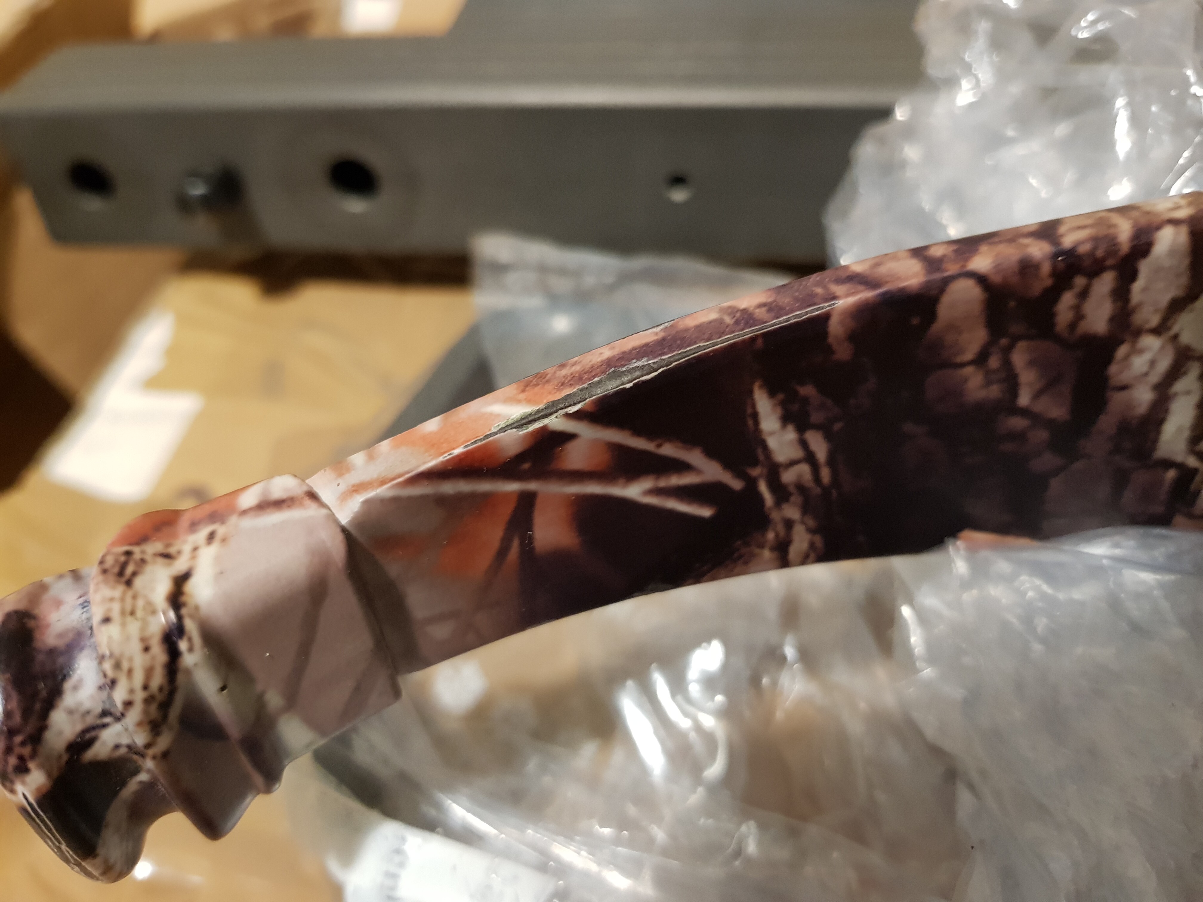

In apparenza si notano alcune screziature superficiali come in foto. Comunque non ho mai effettuato tiri a vuoto e ho da subito utilizzato uno smorzatore di vibrazioni fatto artigianalmente da un utente di un vecchio forum. Ho poi utilizzato frecce fatte personalmente da circa 620 grani. Bisognerebbe conoscere la durata nel tempo di colle/resine utilizzate.

a vista sembra che non ci siano problemi, potresti provare (con le dovute sicurezze agli occhi e sul volto) a tirare ad un bersaglio idoneo, il peso dei dardi mi sembra eccessivo, ma se a te va bene continua ad usare quei dardi fatti artigianalmente.

Grazie Barbell, nel frattempo la Excalibur mi ha fatto capire che se non ci sono evidenti scheggiature vanno ancora bene. Ora dovrò solo trovare il tempo e il modo di verificarlo.
