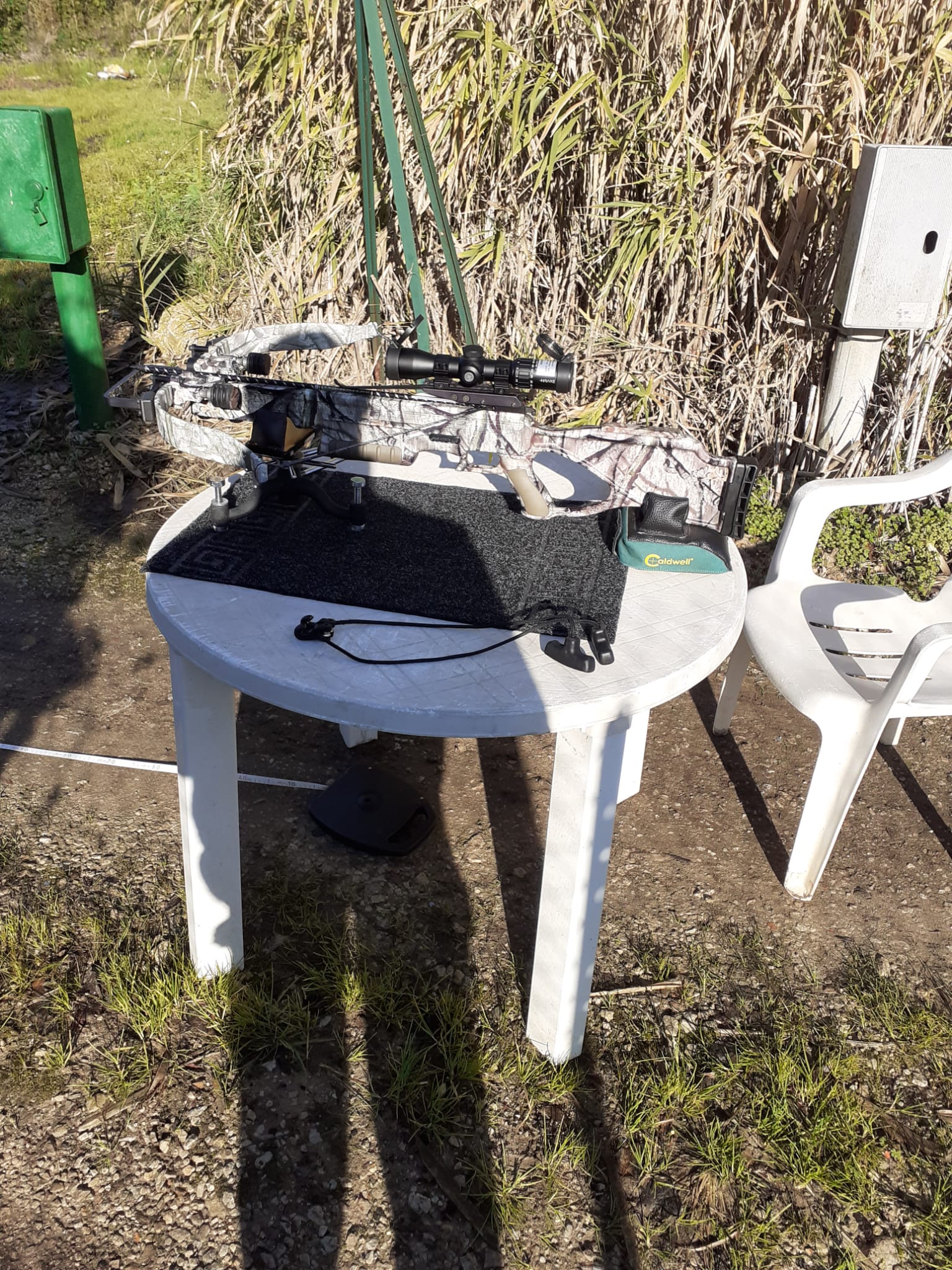

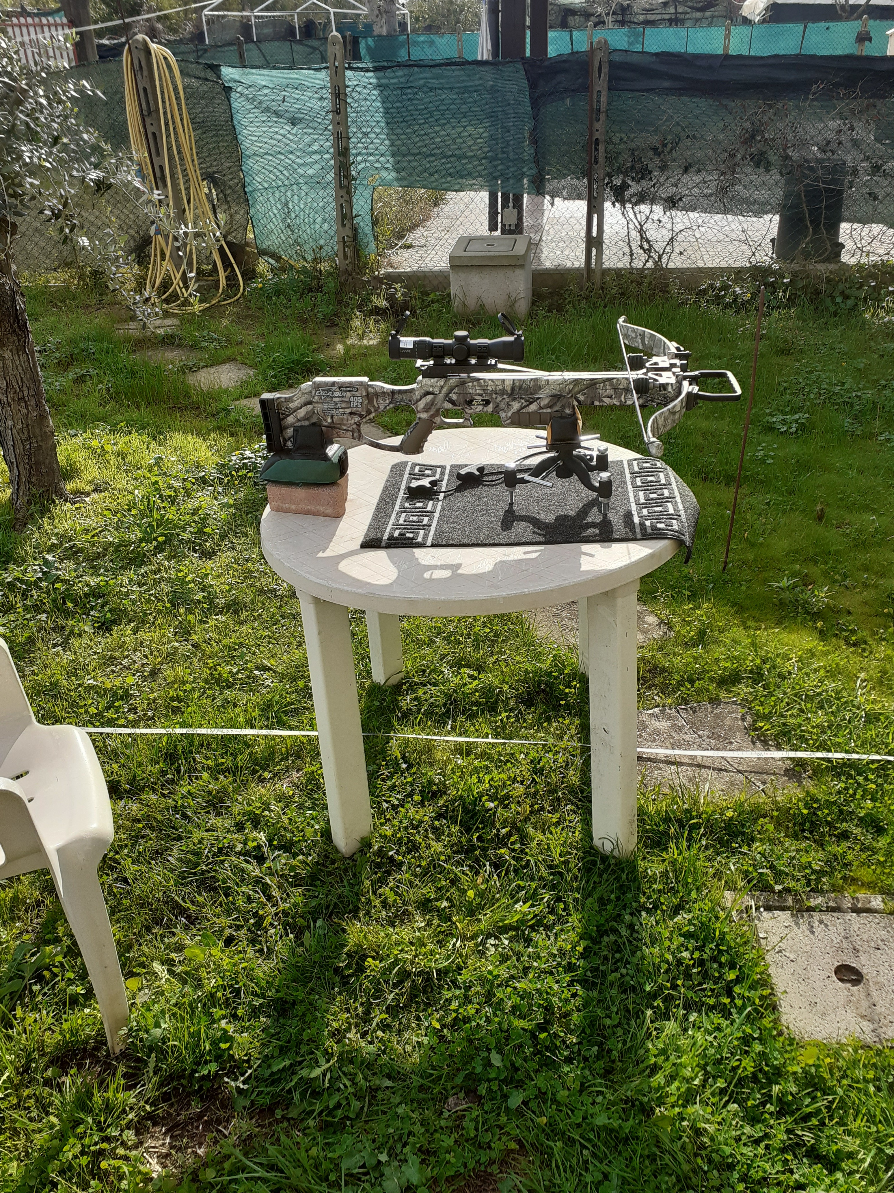

Stamane ho provato qualche tiro per tarare l'ottica e i nuovi flettenti sulla mia Matrix Mega 405.

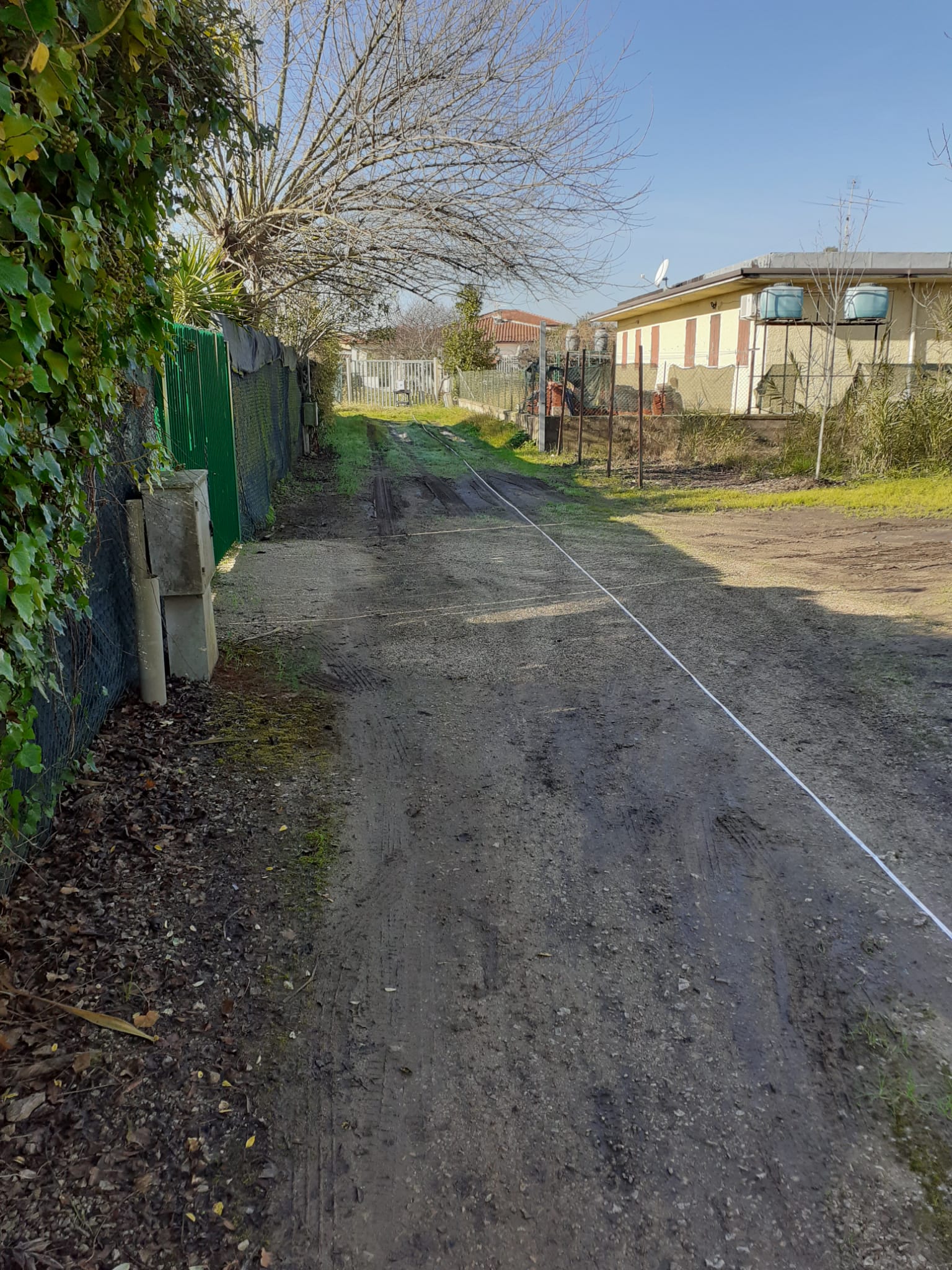

Distanza 18 per determinare il centro del reticolo, 23 metri per verificare a quanti metri corrispondesse la seconda tacca sotto al centro del reticolo.
Ottica Hawke XB30 Compact 2-8x36 SR.

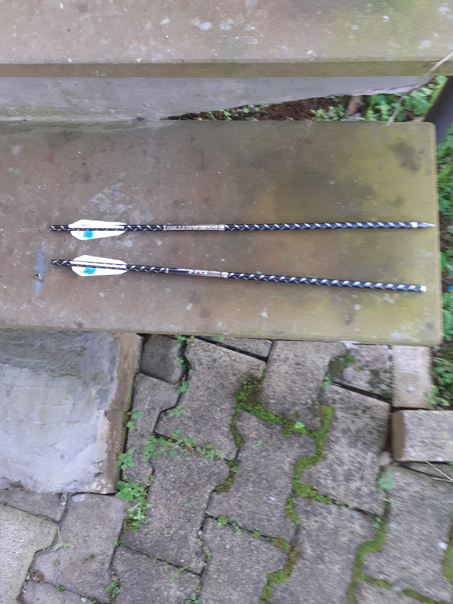

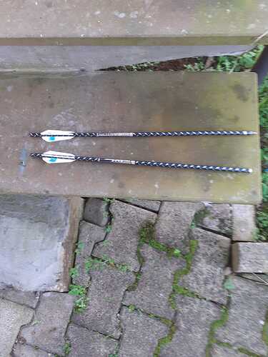

Frecce-spazzatura Skorpion da 20 pollici e 508 grani totali compresa la punta field da 145 grani per una prima "sgrezzata" ed essere sicuro di riuscire almeno a colpire il bersaglio.
Poi frecce Easton FMJ sempre da 20 pollici e 508 grani totali compresa la punta Saunders Combo da 145 grani per la taratura fine.

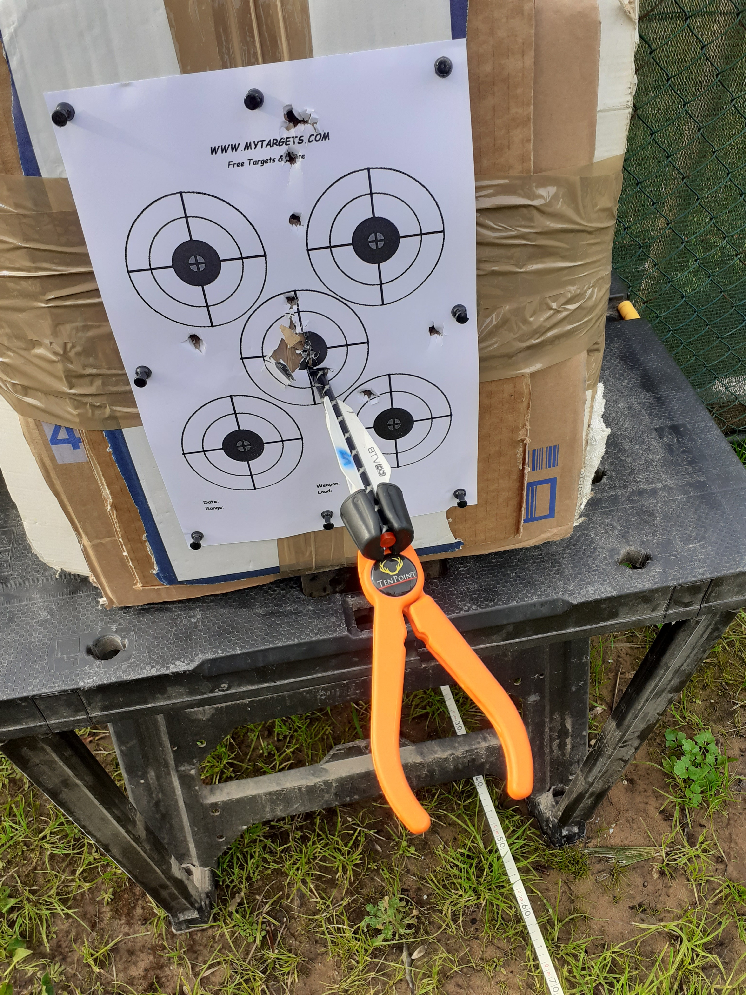

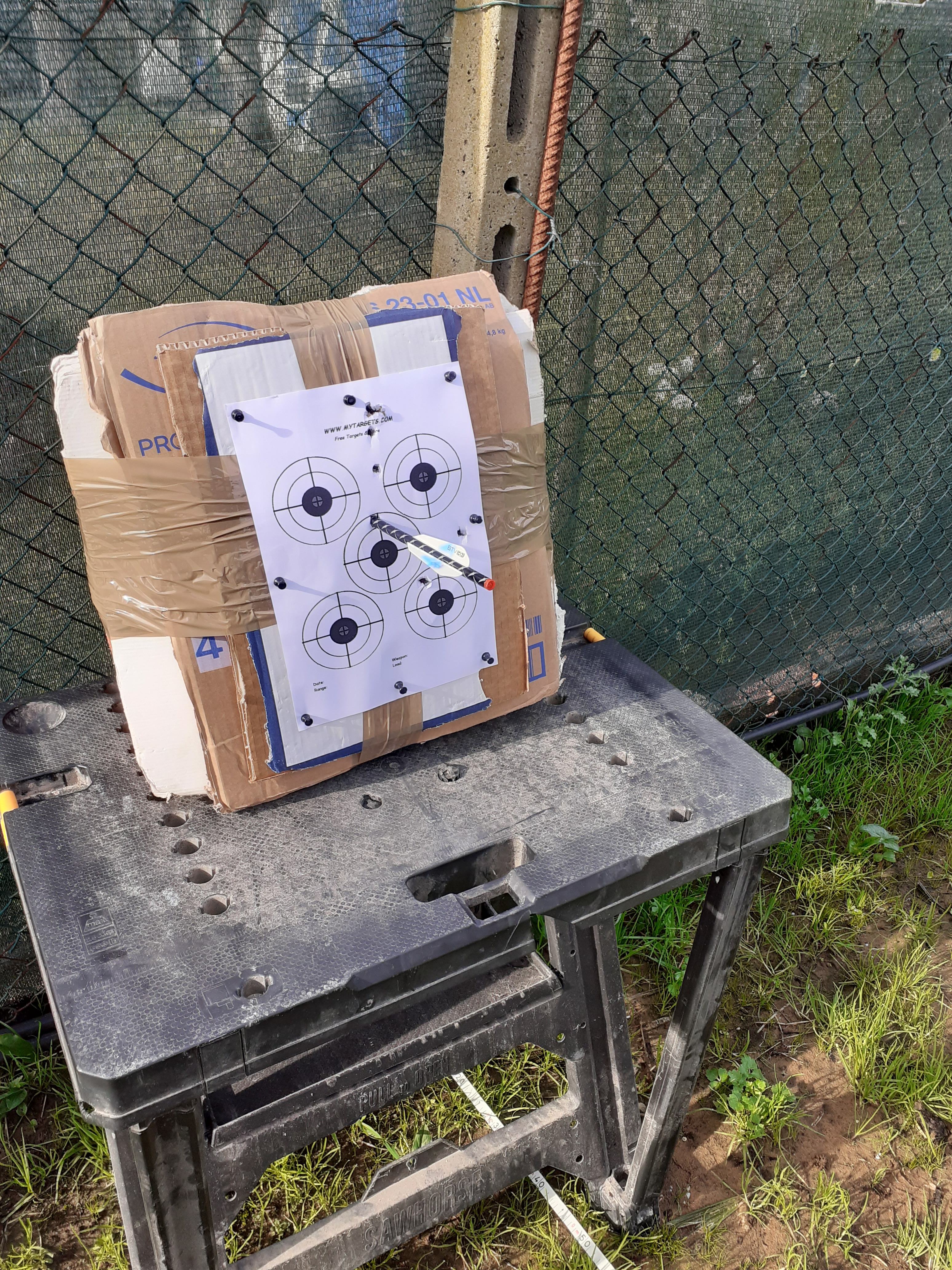

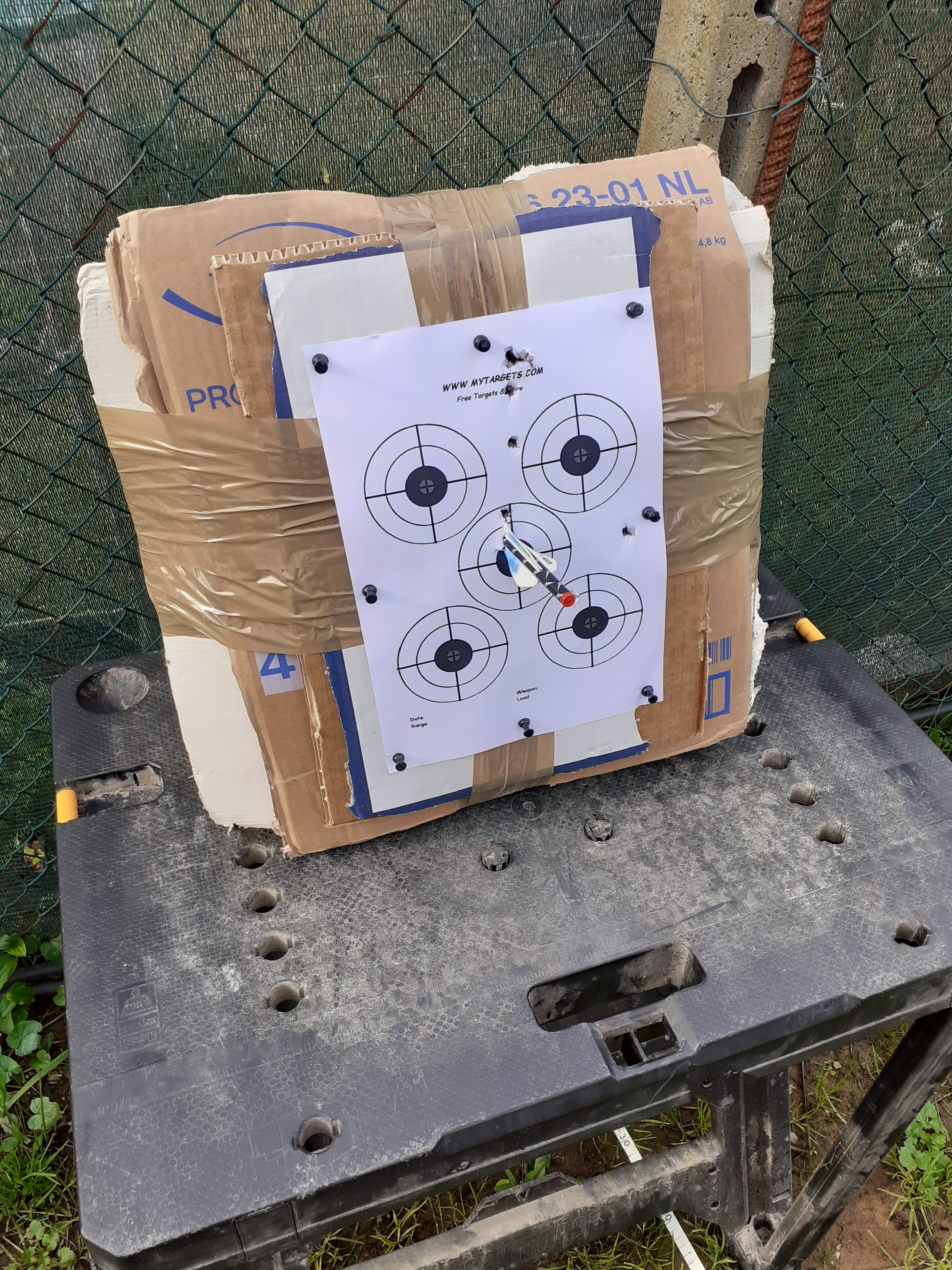

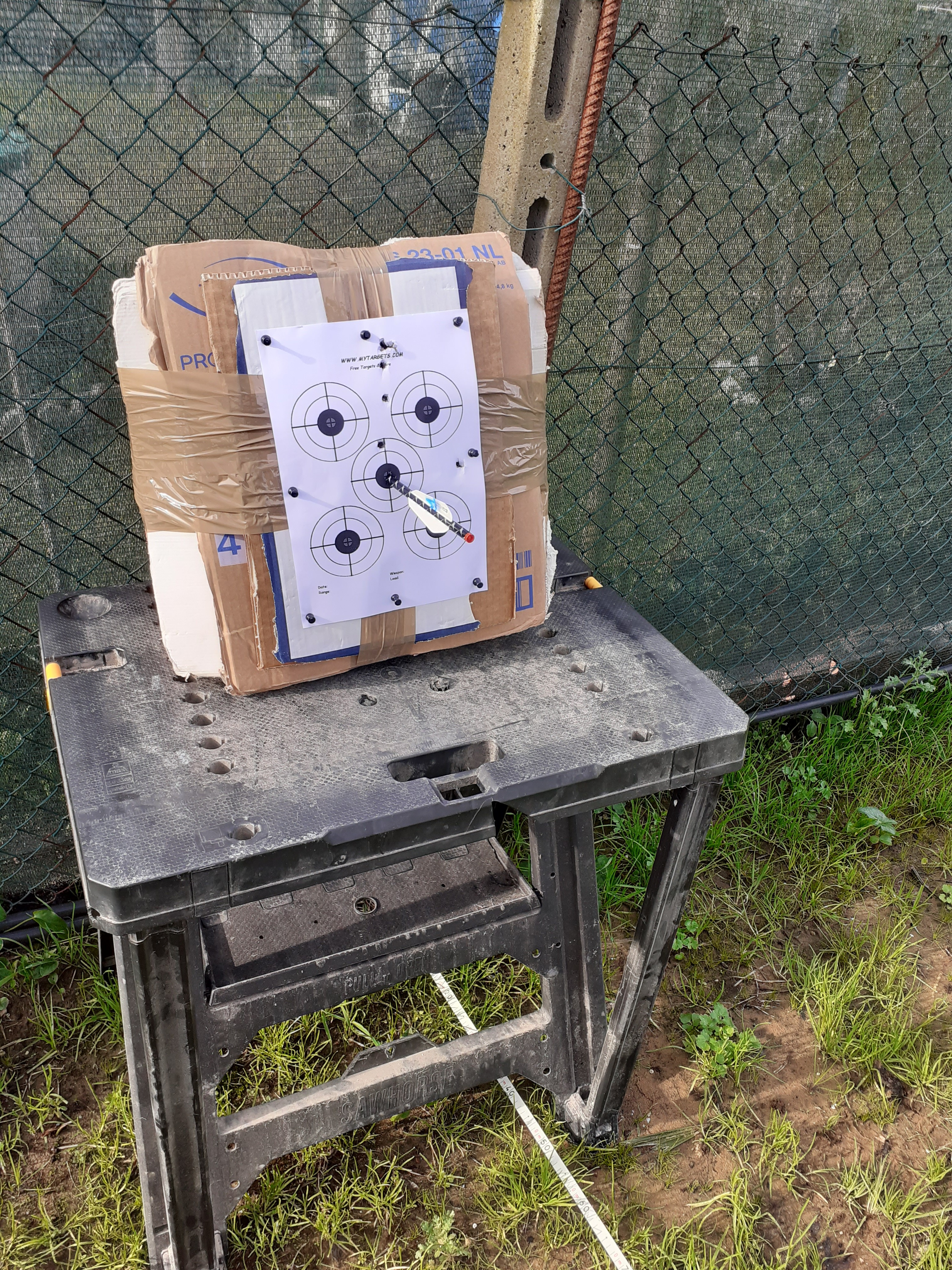

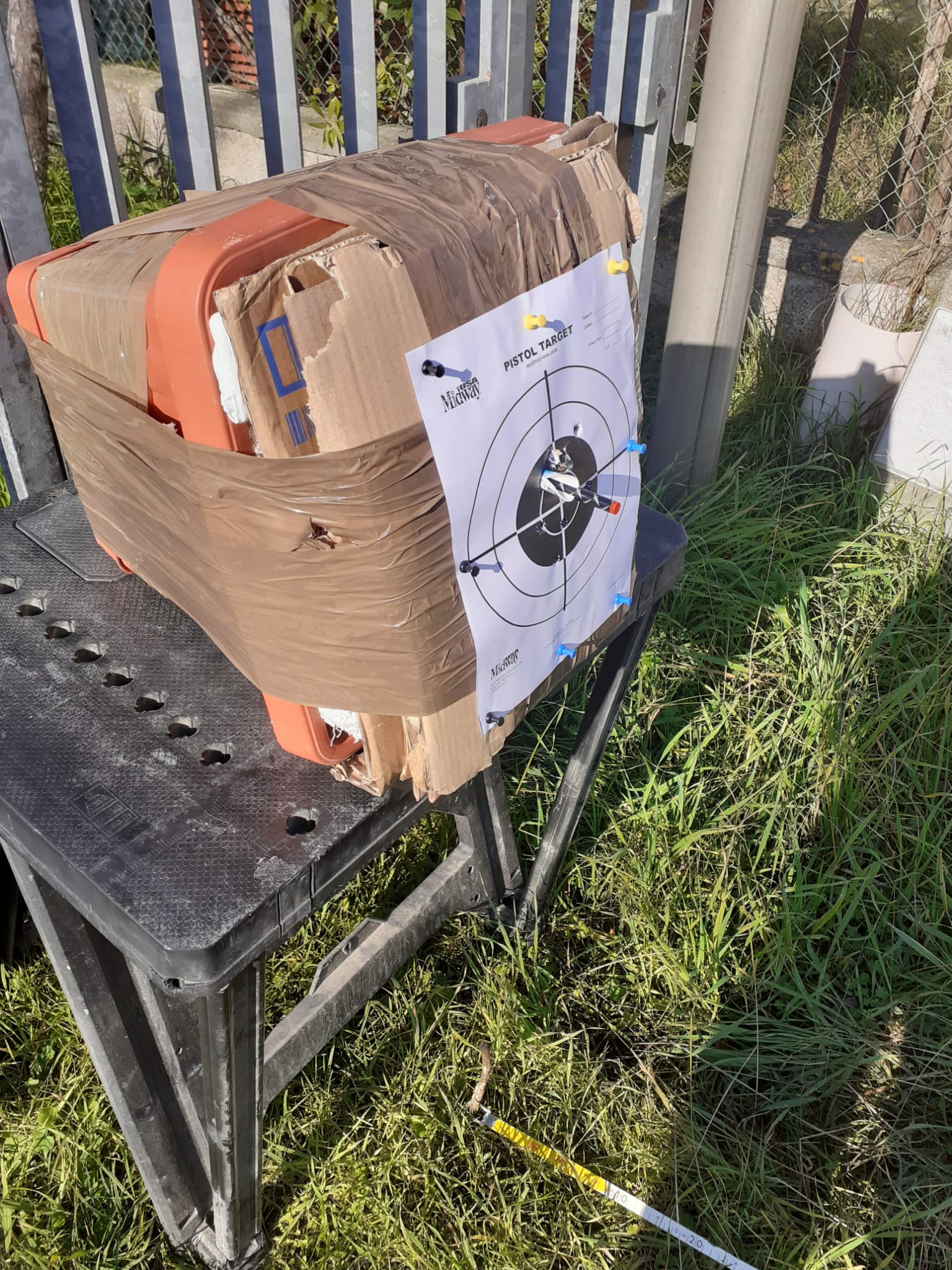

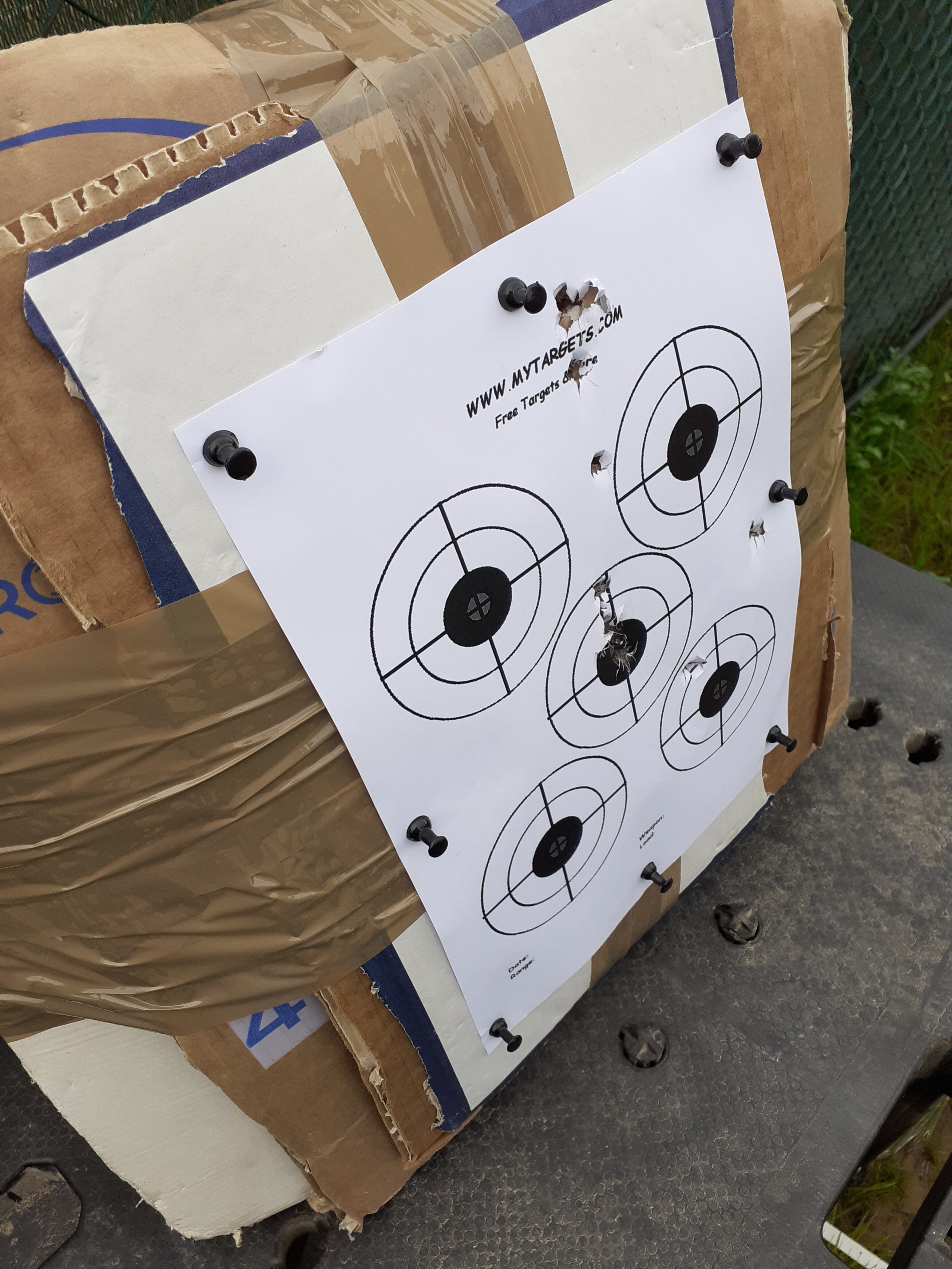

Tirando sempre la stessa freccia sono riuscito a beccare 4 volte di fila lo stesso foro, tanto che alla fine il mio battifreccia (circa 20 kg di stracci pressati in un vaso di plastica alto 45 cm con 12 cm di cartone sovrapposto tenuto insieme da scotch da imballaggi) si è sfondato.
Sono riuscito a tirare fuori la freccia e a recuperarla solo grazie alla pinza Ten Point Bednar Perfect Puller che avevo acquistato qualche anno fa.

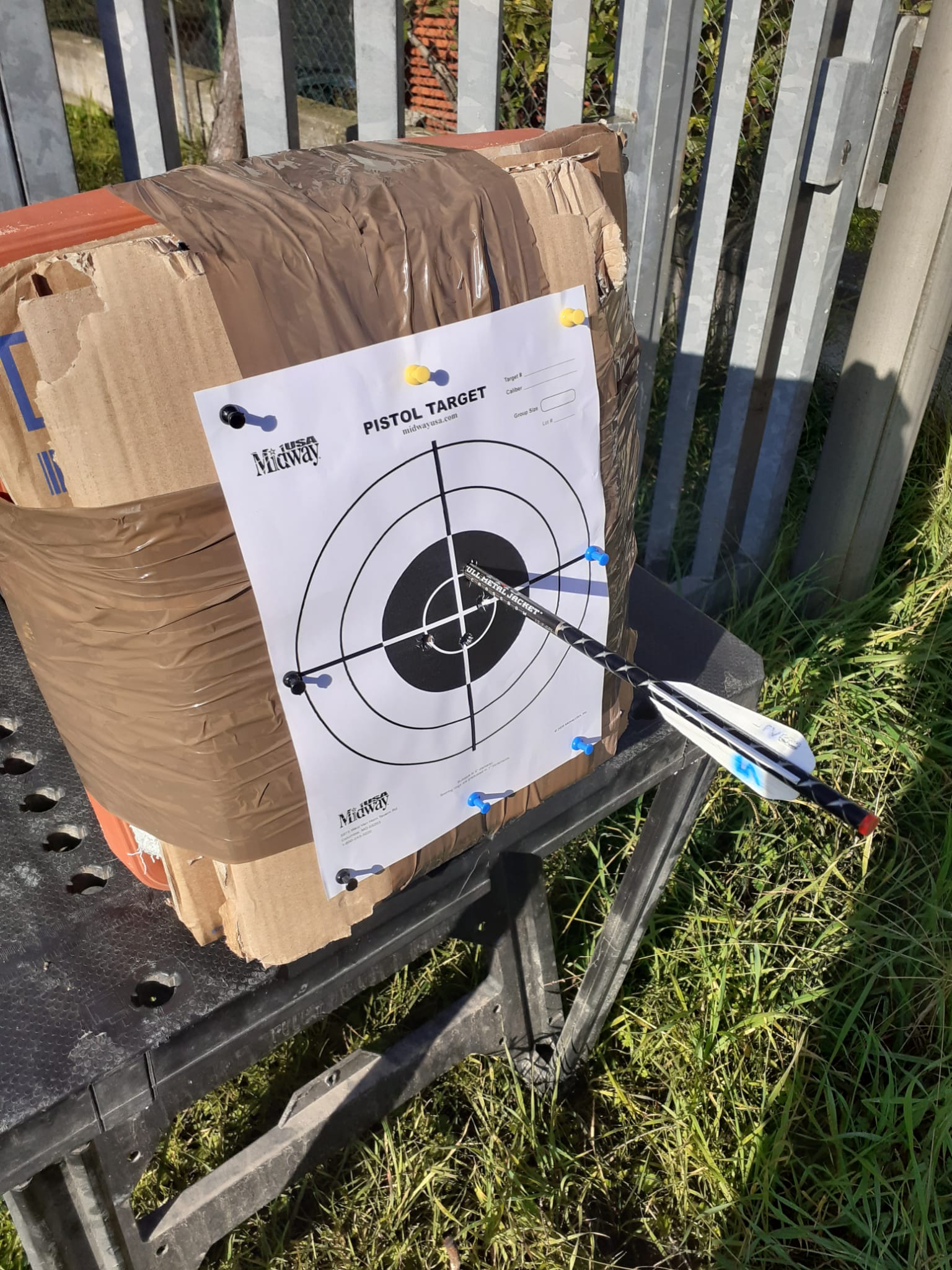

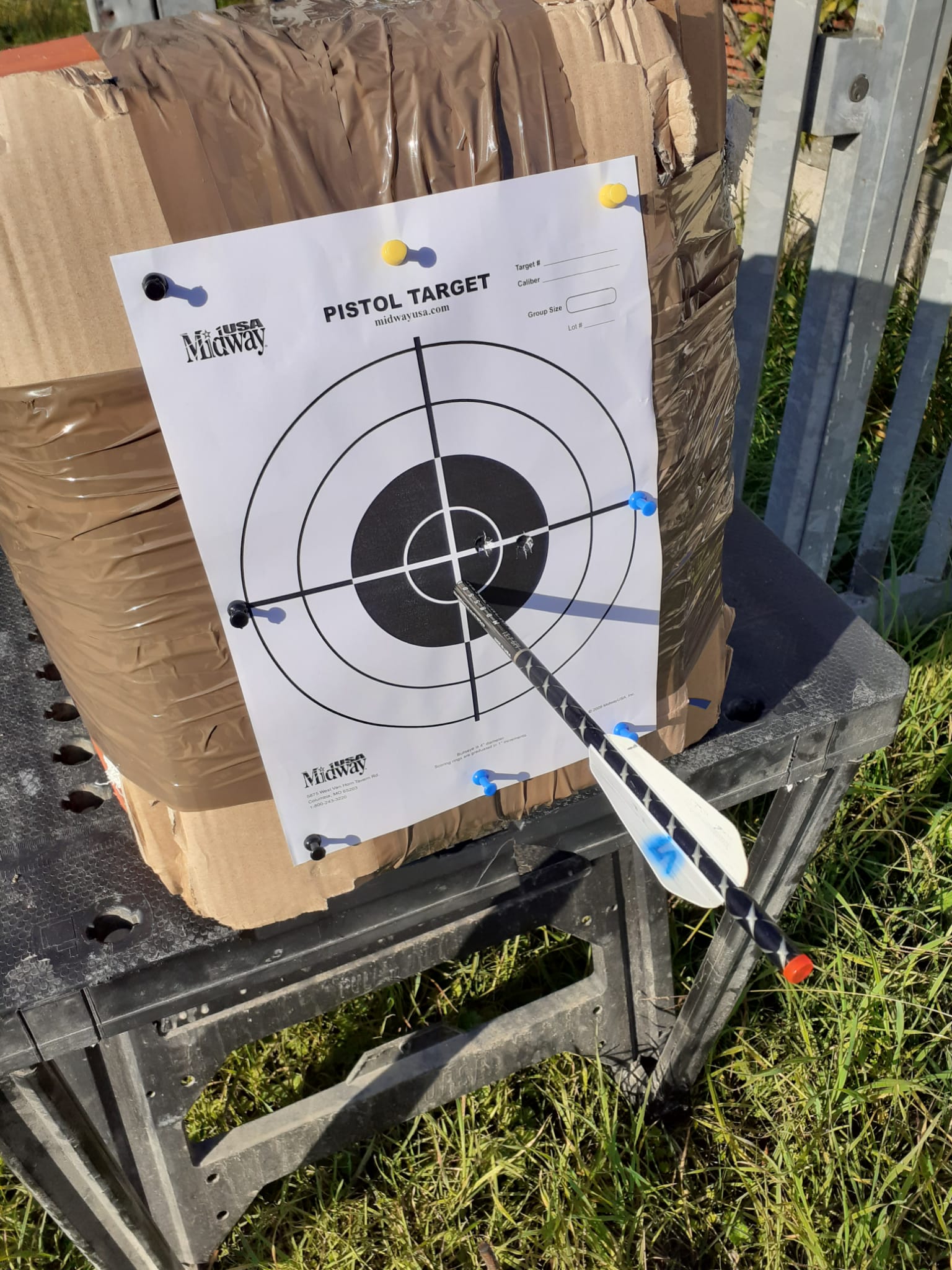

Con gli Easton FMJ da 20 pollici pesanti 508 grani e l'ottica Hawke XB30 Compact 2-8x36 SR regolata a 7x le distanze delle tacche corrispondono ESATTAMENTE a 18-23-28-34-4046-52-59-65 metri.
Più che sufficiente per me.
Tiri a 46 e 52 metri sia in appoggio da seduto che in piedi in imbracciata.

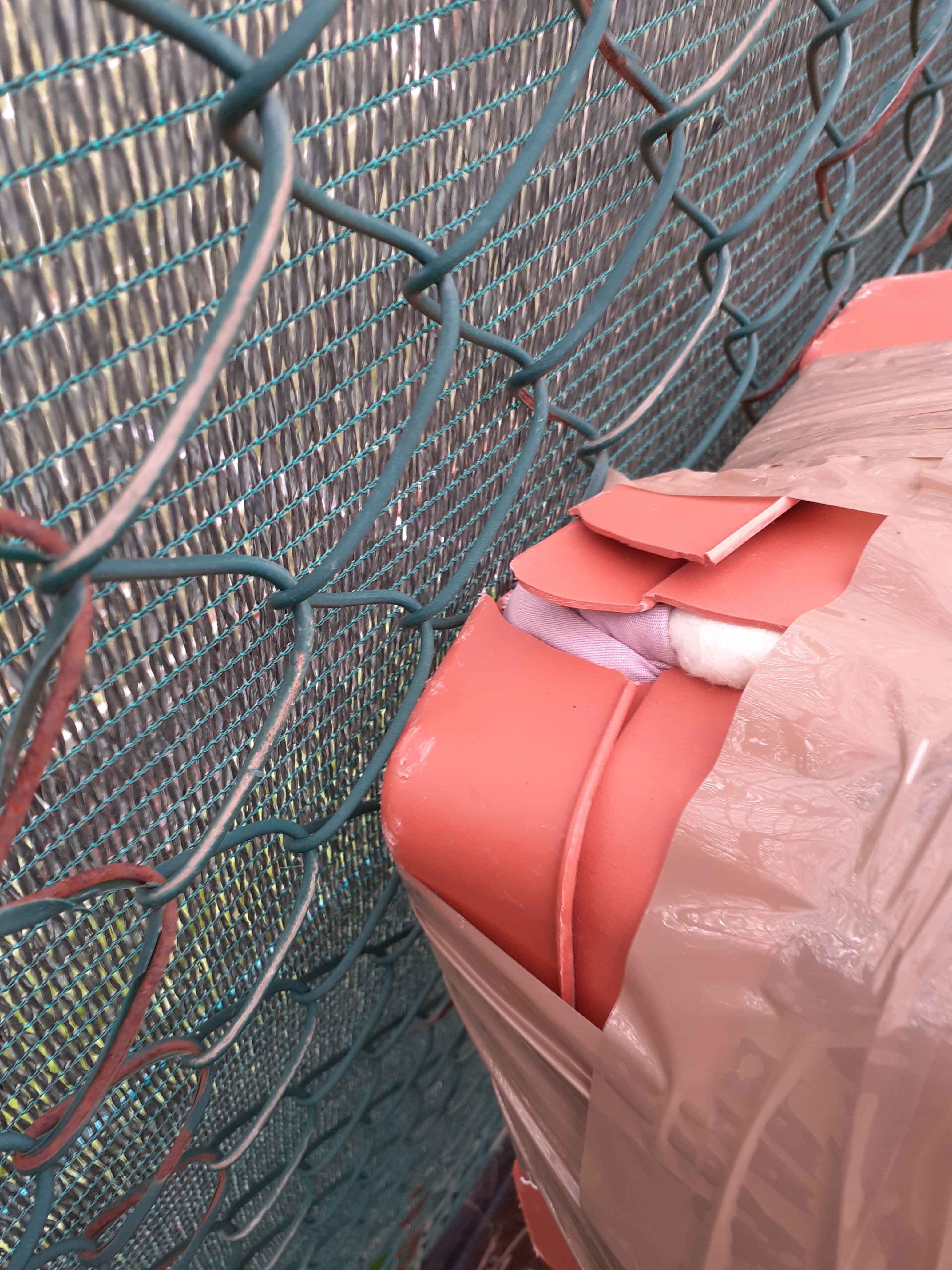

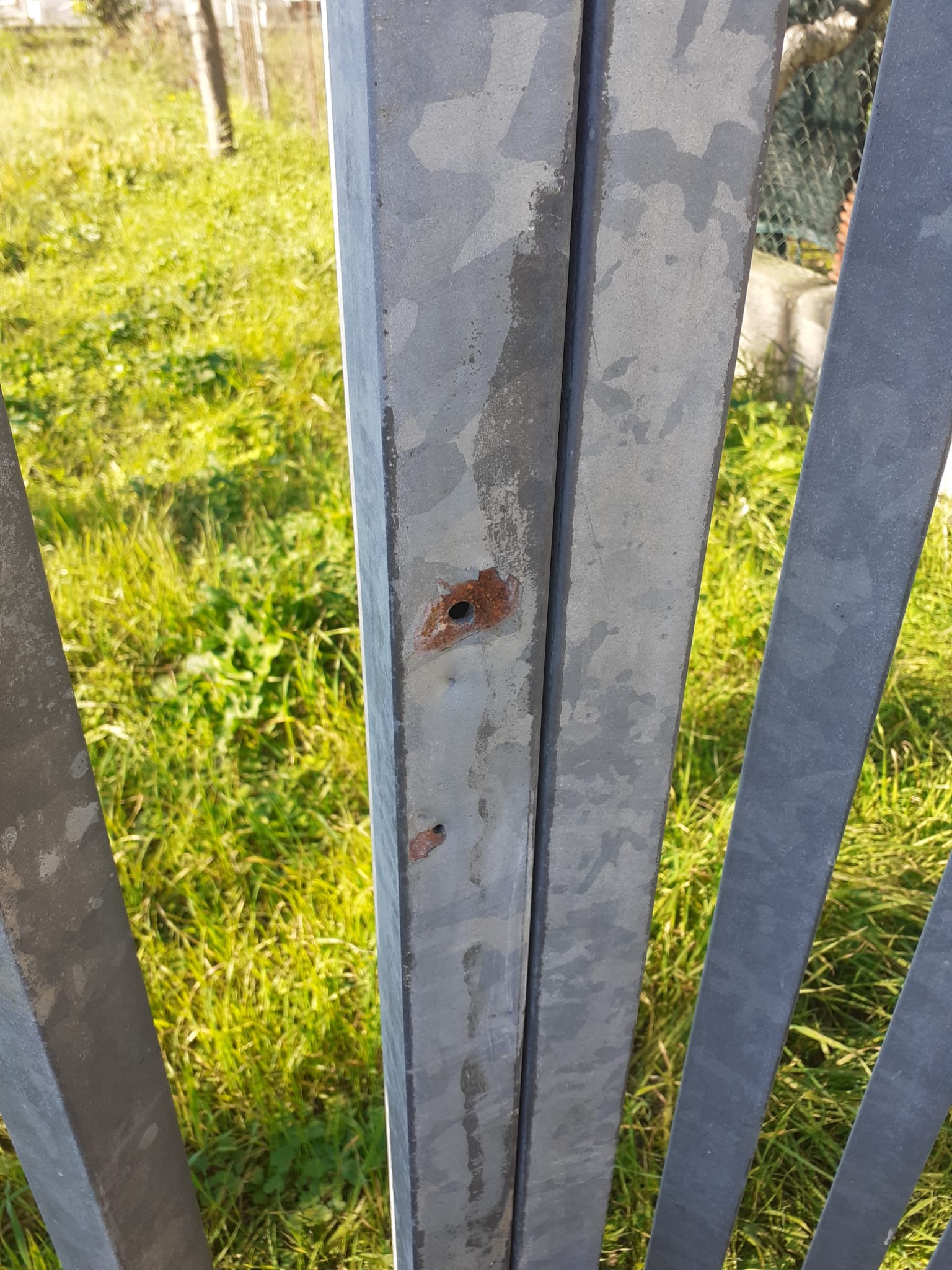

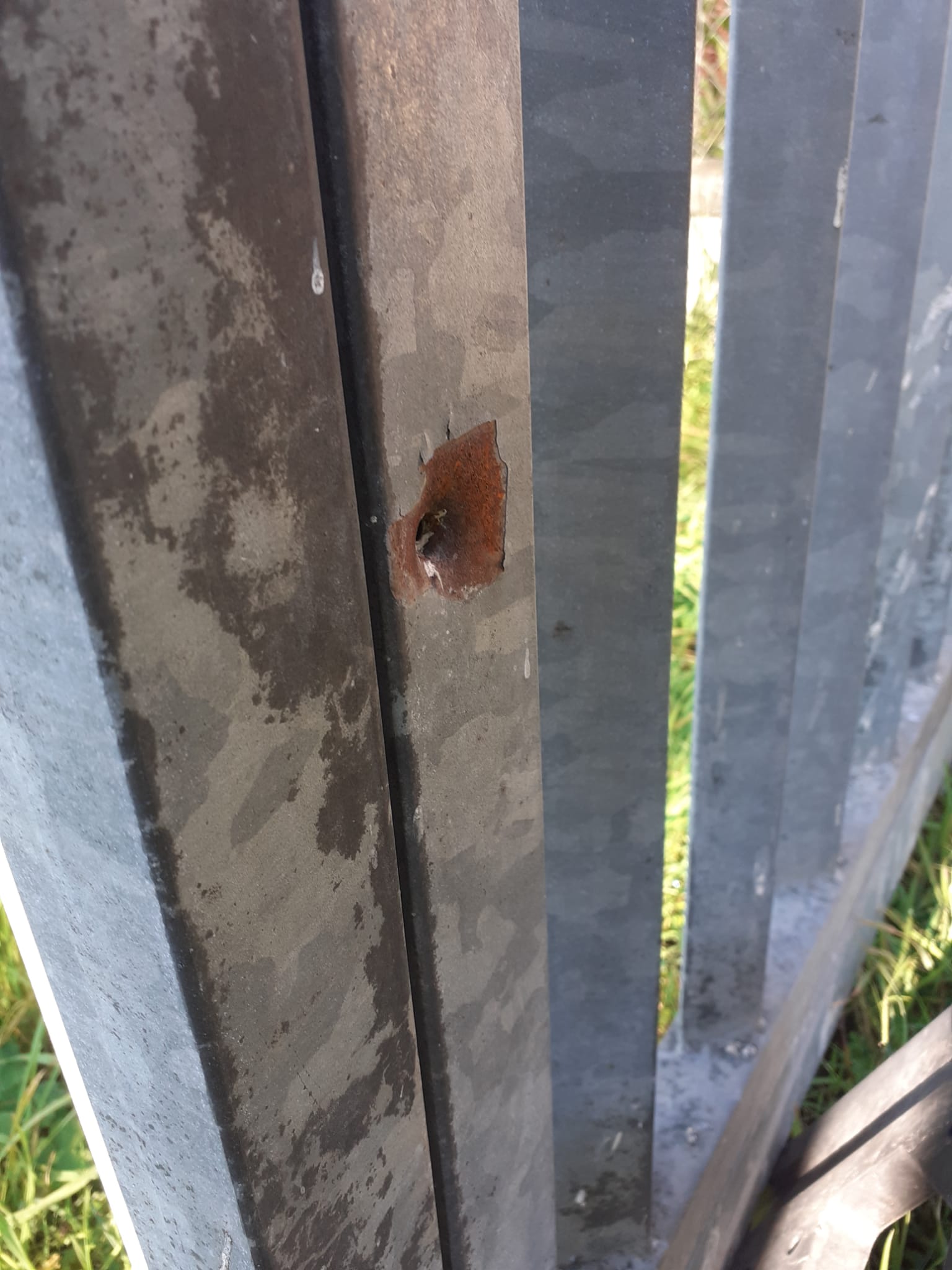

Ho distutto 2 FMJ perchè hanno sfondato il mio battifreccia fatto con un vaso per fiori ripieno di quasi 25 kg di stracci pressati, 15 cm di cartone e 1 rotolo di scotch da imballaggi bucando anche il cancello di ferro che c'era dietro.

Il matrimonio con l'ottica Vortex Viper XBR 2,5-10x44 è stato felice.
Azzeramento a 7,5x a 27 metri, poi tacche sul reticolo corrispondenti a 38, 46, 55, 64 e 73 metri.
