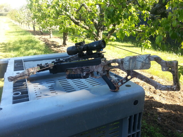

Attualmente ho fatto più di 1000 tiri con la Micro 355, balestra molto leggera (3,7 kg con ottica), maneggevole e MOLTO PRECISA, equipaggiata con gruppo di scatto Triggertech, ottica AIA FRS 101 e livella elettronica MRS (Made by Sance33) è per esperienza personale la migliore balestra per il tiro all’ imbracciata che abbia mai avuto, questo per quanto riguarda i risultati che ho ottenuto a 90mt, ma molto stancante dopo una giornata da 150 tiri, per colpa delle sue 280 Lbs di carico e purtroppo completamente inaffidabile…… infatti per effettuare questi 1000 tiri di prova ho dovuto cambiare i flettenti ben TRE volte a causa delle loro rotture.

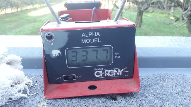

Utilizzando dardi da 16,5” della Black Eagle serie Spynal Tapp per un peso totale di 405 grani riesco ad utilizzare sull’ ottica AIA FRS 101 un ingrandimento di 5x ed il reticolo già pronto ( senza dover regolare nulla) per poter tirare con i riferimenti da 10 a 100 mt. con una Velocità di uscita cronografata di 337 FPS.L’utilizzo della fantastica livella elettronica permette di concentrarsi esclusivamente sul bersarglio al momento del tiro grazie al riflesso delle sue tre luci a led che indicano le posizioni.

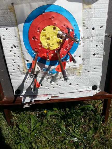

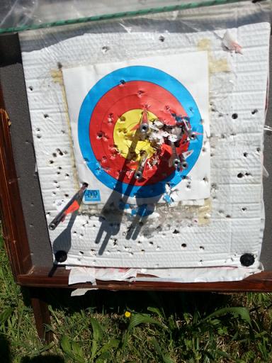

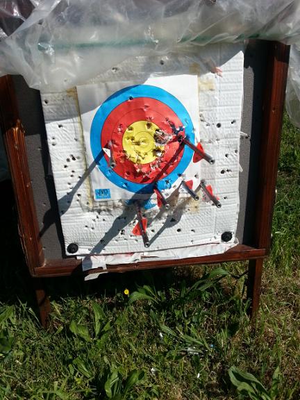

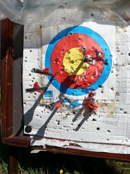

Vi posto foto dei tiri in imbracciata a 90 Mt senza aver selezionato i dardi.

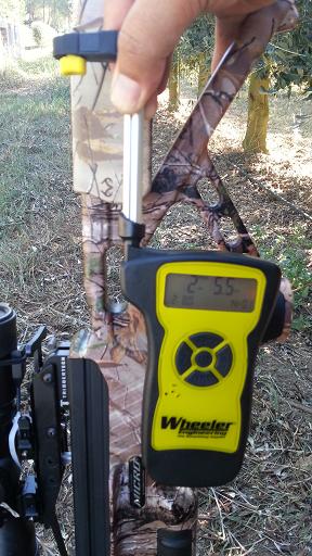

Misurato il peso di scatto con il nuovo strumento digitale della Wheeler, verificando le dichiarazioni della Triggertech su questo gruppo di scatto diretto…
Risultato 2,55 Lbs.

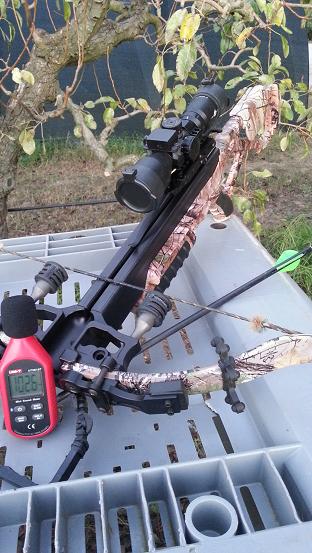

Rilevazione Fonometrica effettuata all’ altezza/distanza orecchio tiratore durante un tiro in imbracciata con dardo dal peso di 400 grani, balestra con corda Fiamminga, Air Brake e limb saver. Risultato 102,6 db.
