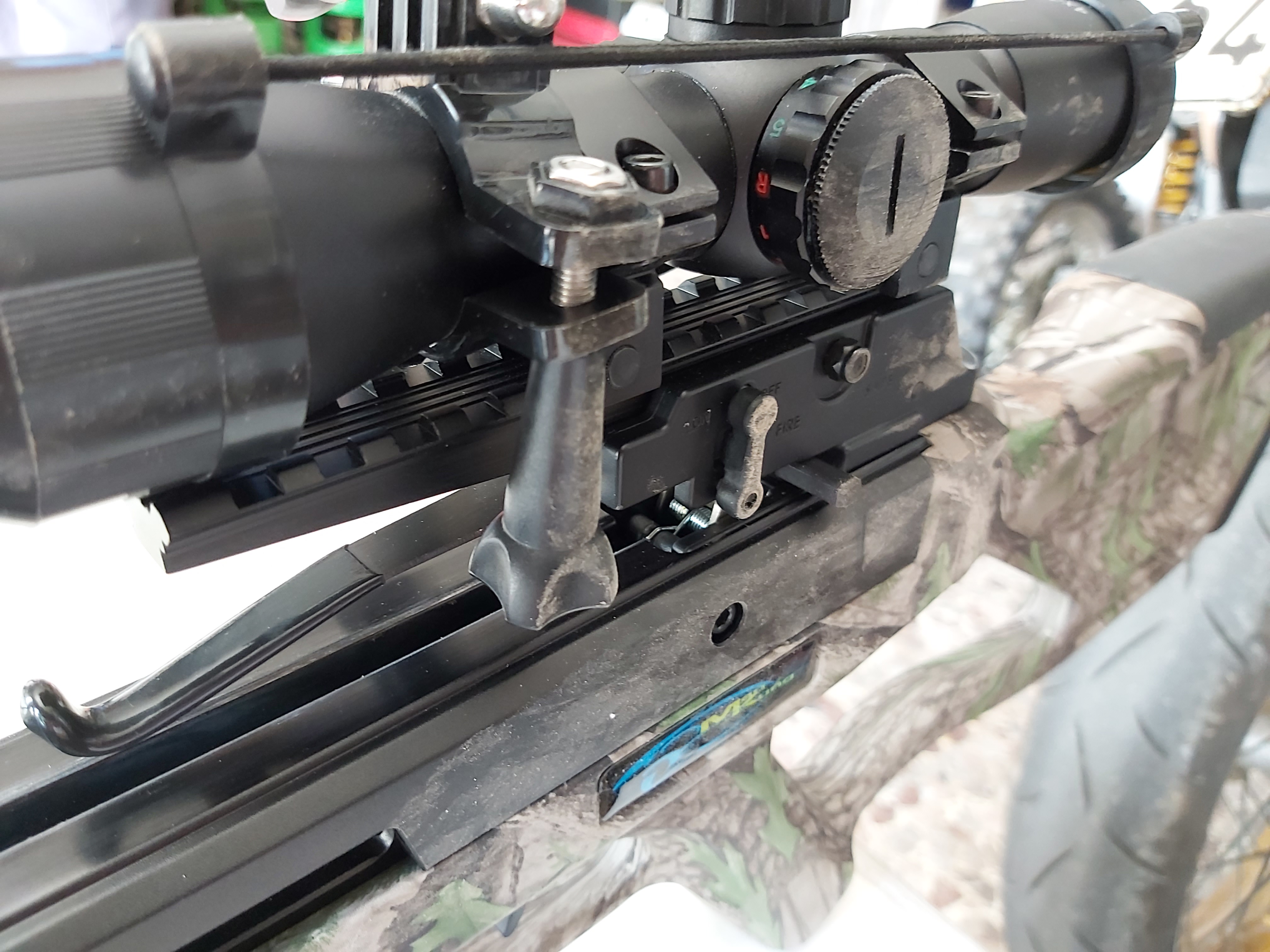

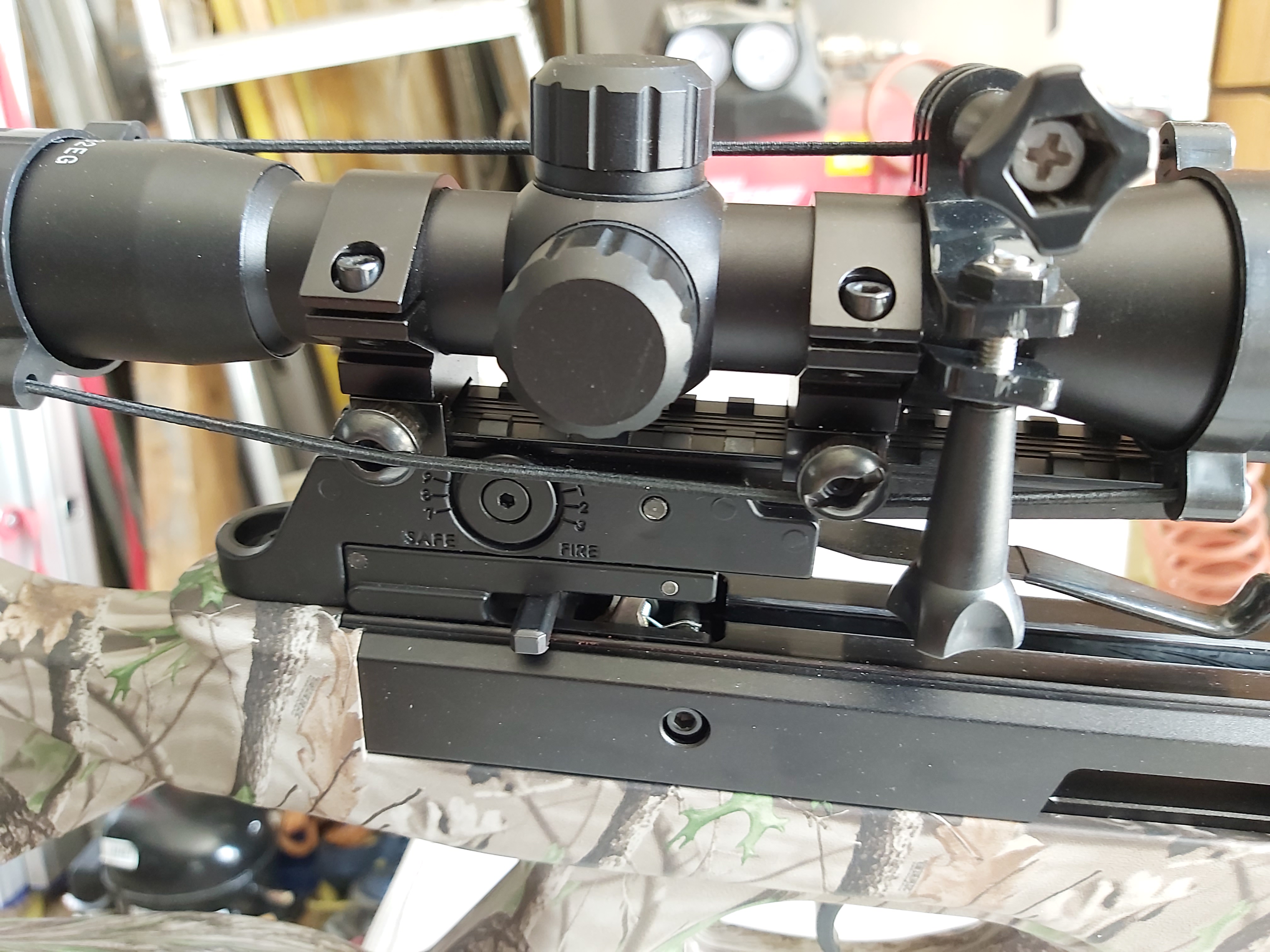

Buongiorno. Ieri un amico mi ha fatto cadere la balestra e il supporto dell’ottica si è leggermente inclinato verso destra. Come sono sistemarlo?

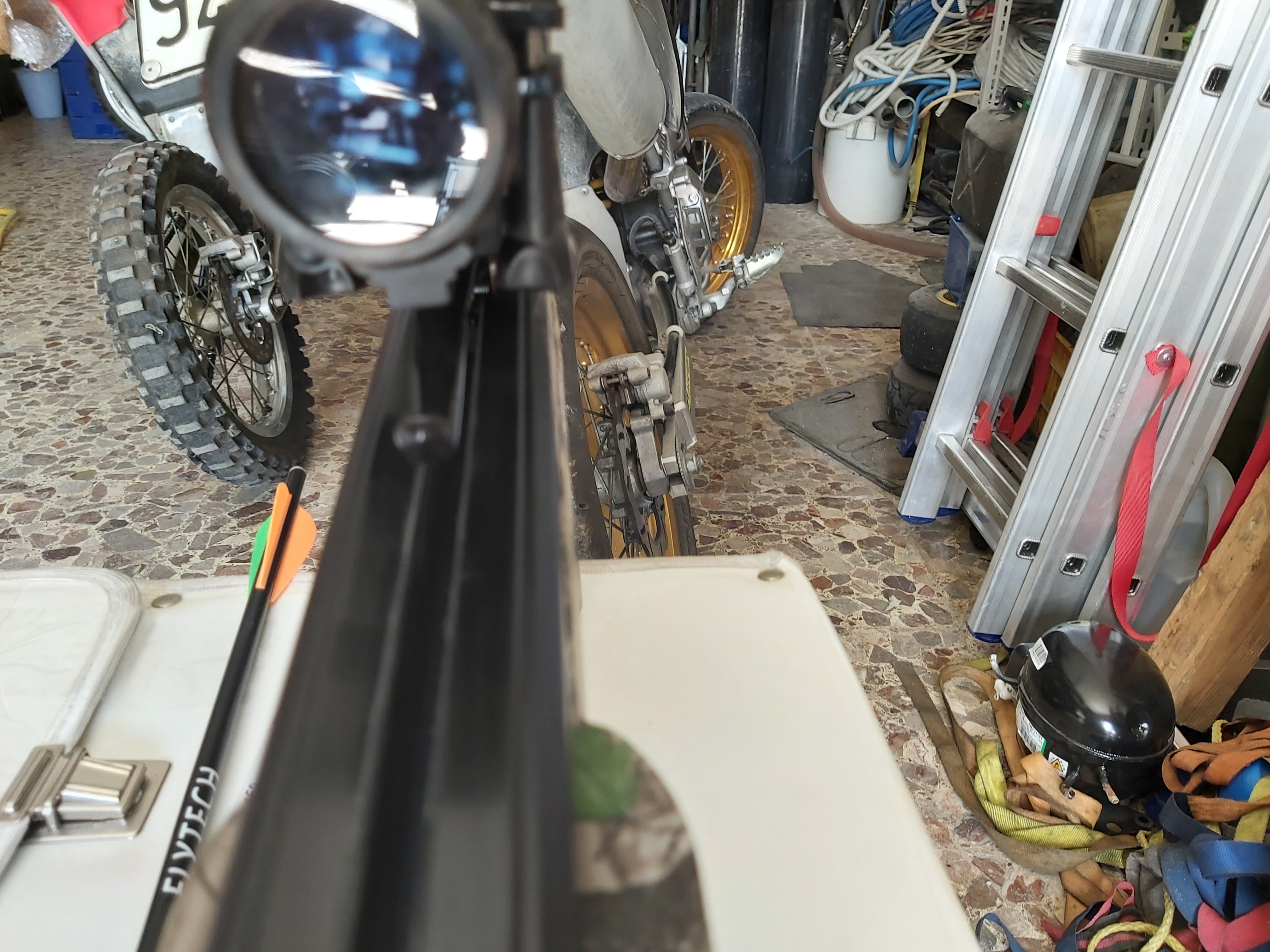

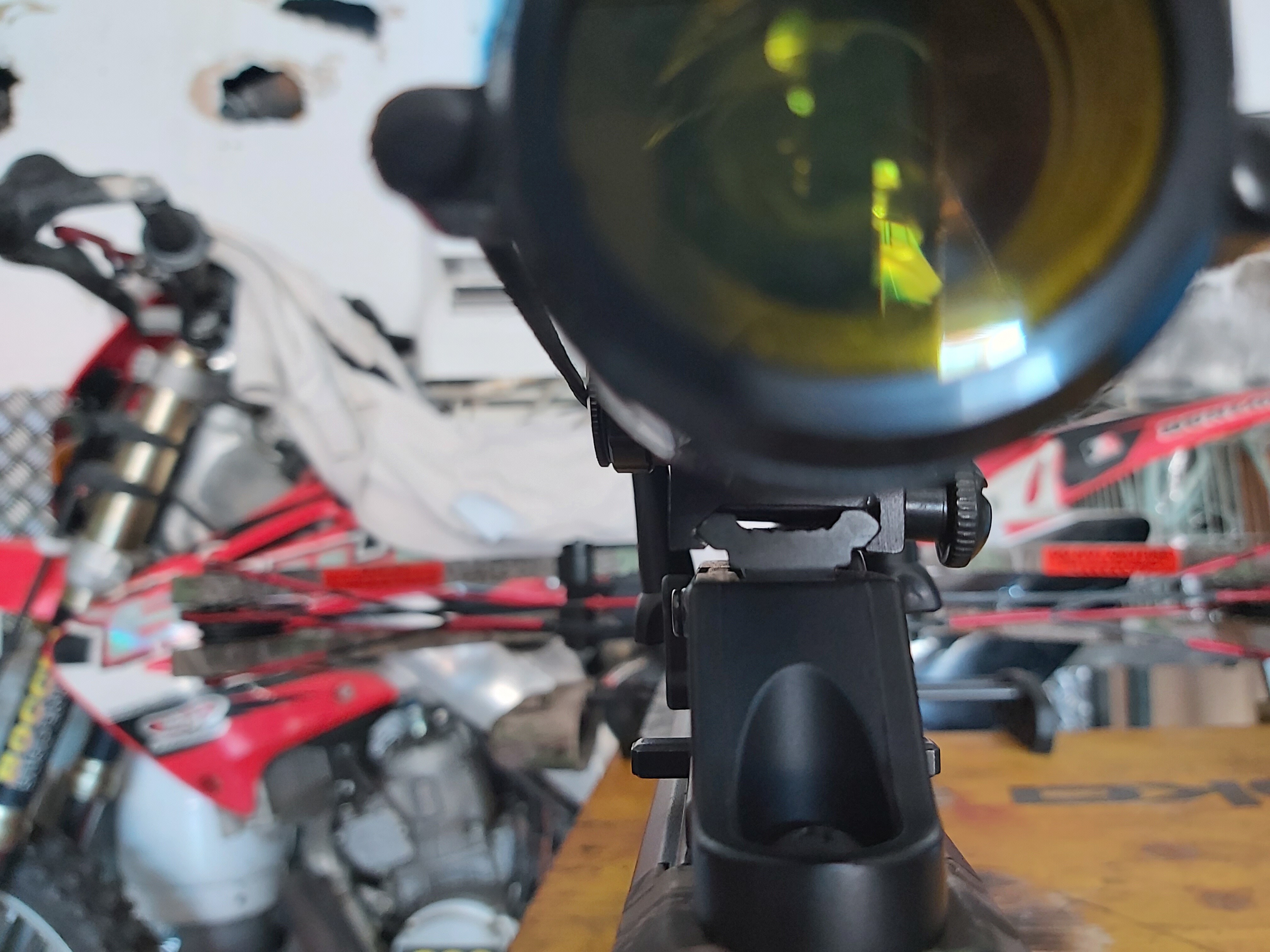

puoi fare altre foto da altre angolazioni per verificare meglio?
Solo da dietro si nota. In queste foto no
Ciao Bulldog87,
dalle foto non capisco se è storto la weaver rispetto al gruppo di scatto o altro.
Personalmente verificherei, smontando ottica ed anelli, se la weaver è in asse e se è integra (dalla prima foto mi pare si sia storta la guida di destra della weaver, ma si vede male). Se il problema fosse la weaver, non rimane altro che sostituirla…
Ma prima di tutto è indispensabile capire cosa esattamente si è storto, confermi che si tratta della weaver (per intendersi, il pezzo simile a quello postato nell’immagine)?
