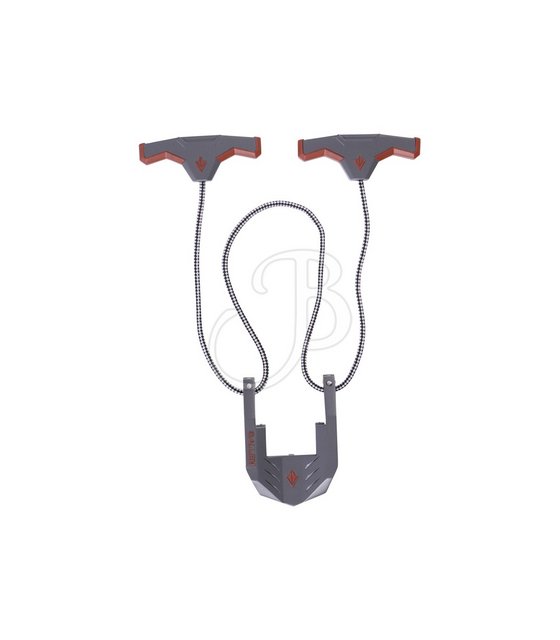

Adesso ho trovato anche questo, ma con la spedizione sono comunque a 45 € per un cordino con un gancetto ...
https://shop.bigarchery.it/it/accessori_309_068_AA4/6534-allen-carichino-sled.html

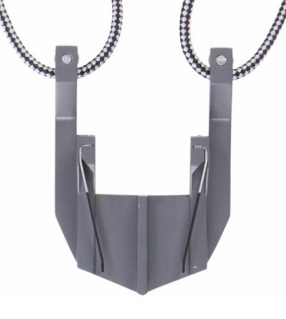

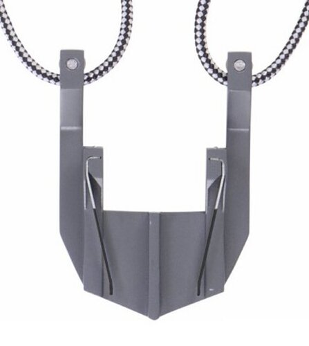

Nel caso penso che alla fine potrei prendere questo :
... però non capisco la conformazione posteriore, con una specie di molletta :
Sarebbe una sorta di sistema di aggancio di sicurezza in caso salti fuori dalla sede ... ?
Buongiorno , sinceramente è la prima volta che sento che nella dotazione della balestra non è compreso il suo carichino , penso ci sia sicuramente un errore da parte del venditore. Se invece fosse proprio così, le consiglio vivamente di acquistare la balestra altrove , perché un venditore così non è assolutamente da tenere in considerazione. Riguardo alle molle penso possano servire a tener allineato il carichino con la pista di volo , altrimenti non saprei .....💀👍🏻
