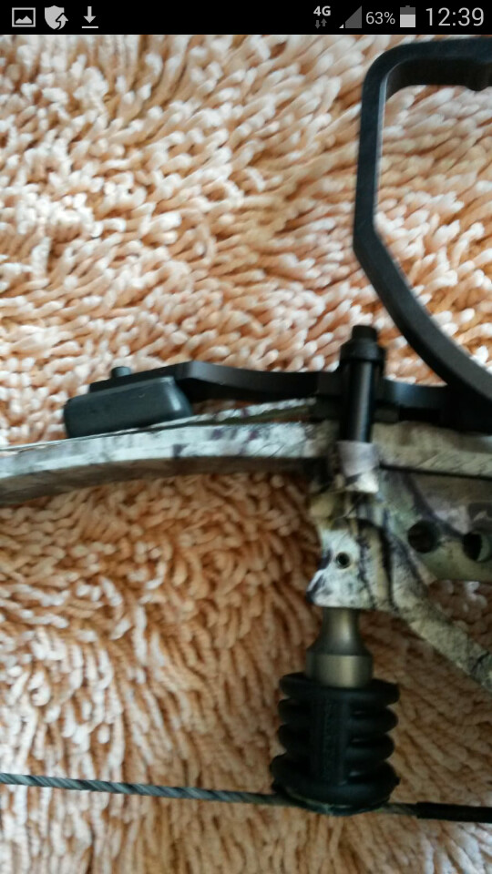

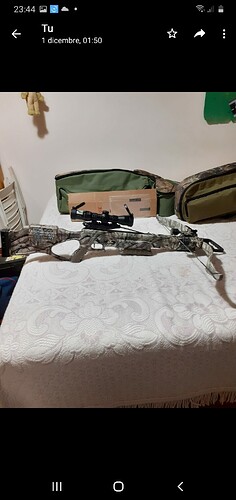

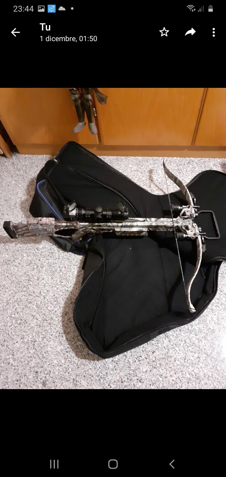

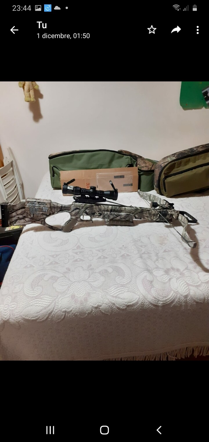

Qualche anno fa ho comprato anche io la Matrix Mega 405.
L'ho trovata ad un prezzo molto conveniente in un momento in cui avevo una buona disponibilità economica e ho voluto togliermi questo sfizio.
Bellissima, potentissima, precisissima, compatta, leggera e neanche così rumorosa o difficile da caricare come le sue 290 libbre avrebbero potuto far pensare.

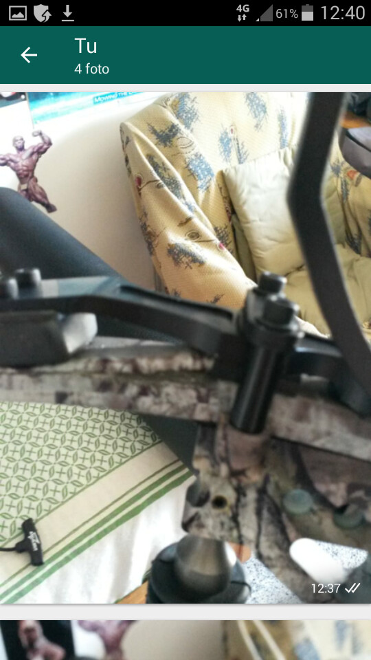

Il problema è che anche a me, nonostante avessi montato gli Air Brakes e fissato il corretto brace height a 0,5 pollici dalla giunzione tra il riser ed il fusto e tirassi frecce di oltre 150 grani più pesanti di quelle da 350 grani consigliate, ha ceduto il flettente destro.
Dopo neanche 50 tiri!
Avevo fatto in tempo solo a tarare l'ottica.
Dopo, a causa di varie gravi vicende personali, ero stato costretto a mettere via tutte le mie balestre.
Quindi, come avevo già fatto per le altre mie Exomax ed Equinox, avevo smontato i pads dagli AirBrakes, tolto la corda, chiuso la balestra nella sua custodia originale Excalibur Ex-Shield e l'avevo riposta con cura nel mio magazzino.
Nessuno sbalzo di temperatura e nessuna possibiltà di urti o cadute accidentali.
Quando ho potuto riprendere a tirare ho rimontato tutto con altrettanta cura.
Nessun problema con la Exomax e con la Equinox.

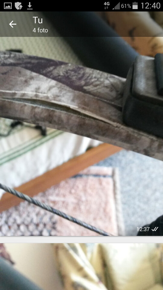

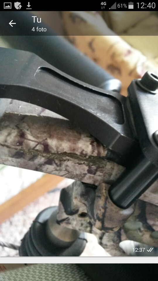

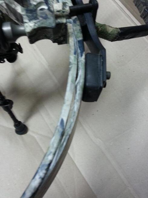

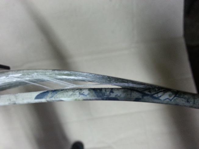

Quella stronza della Matrix Mega invece mi ha fatto il brutto scherzo di spaccarsi il flettente destro non appena ho tirato la corda per caricarla.
Dire che mi sono incazzato come una bestia è un eufemismo!

Ho comprato la balestra a fine 2017.
Ho installato gli Air Brakes e fissato il corretto brace height a 0,5 pollici dalla giunzione tra riser e frame come consigliato dalla stessa Excalibur sul loro sito ufficiale (anzi secondo loro avrei potuto spingermi addirittura a 1 pollice dalla giunzione tra riser e frame!).
50 tiri totali non li ho fatti compresi quelli per tarare l'ottica.
Poi per varie dolorose vicende personali e familiari sono stato costretto a mettere via tutte le mie balestre per un bel po' di tempo.
Ho diligentemente rimosso Air Brakes e Dissipator Pads (sulla Equinox e la Exomax), tolto le corde, pulito tutto con aria compressa e straccio, chiuso ognuna nella sua custodia originale Excalibur e poi sistemato il tutto in buon ordine in un armadio di legno del mio garage.
Nessuna possibilità di urti o cadute accidentali e nessuno sbalzo di temperatura.
Qualche giorno fa le ho tirate fuori di nuovo e le ho rimontate accuratamente.
Nessun problema per le Equinox e la Exomax ... forse tirano anche meglio di prima perché i flettenti hanno avuto il tempo di rilassarsi un po'.

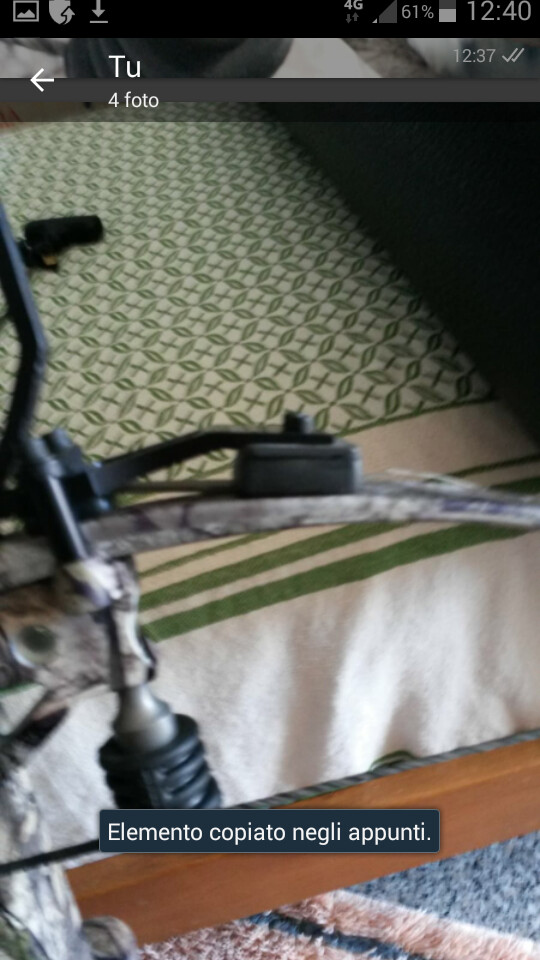

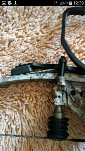

La Mega invece la prima volta che ho provato a caricarla ha ceduto il flettente destro!
Ditemi voi se è normale una cosa del genere!

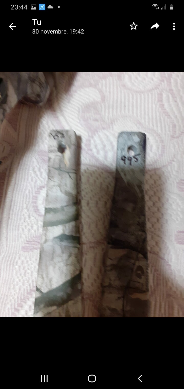

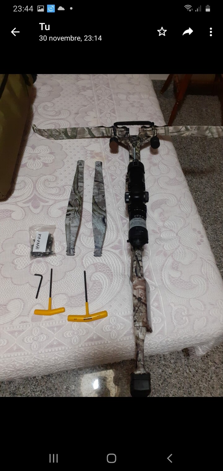

Lunedì mi sono arrivati i nuovi flettenti di ricambio per la mia Matrix Mega 405.

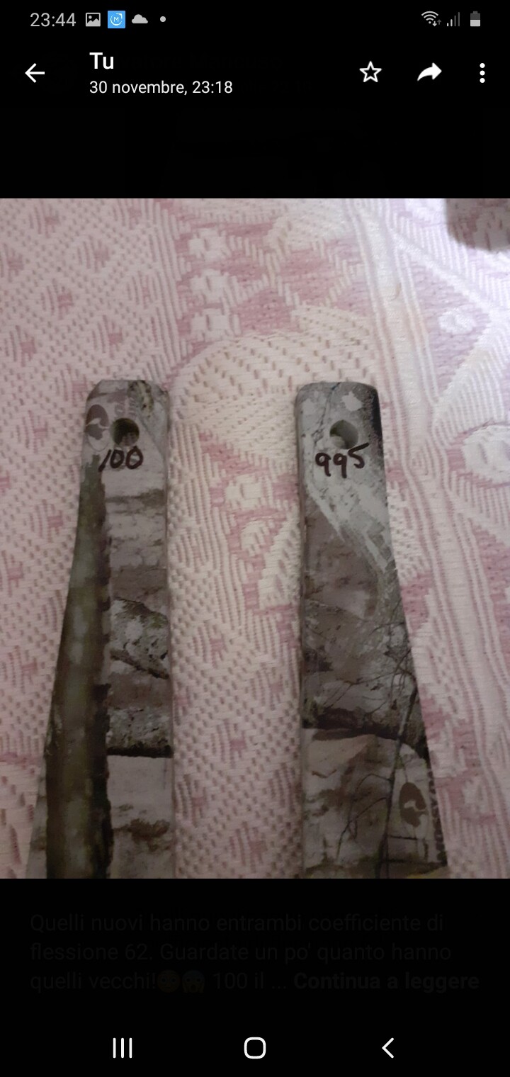

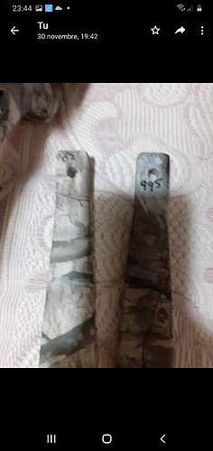

La prima cosa che ho notato è che il loro coefficiente di flessione indicato è di 62 contro il 99,5 ed il 100 dei vecchi flettenti.
Li ho subito sostituiti, rimontato i gli Air Brakes e fissato il brace height a 0,5 pollici di distanza dalla giunzione tra il riser ed il frame.
Al momento ho fatto solo una cinquantina di tiri usando sempre i miei fedeli dardi Easton FMJ da quasi 510 grani di peso.
Grazie a Dio nessun problema, almeno per ora.
Devo dire che i nuovi flettenti sembrano meno rigidi e più "pastosi" e malleabili rispetto ai vecchi.
Anche provando il caricamento a mano (é una mia fissa irragionevole lo so!) mi è sembrato che ci voglia un po' meno forza per caricare la balestra rispetto a prima.

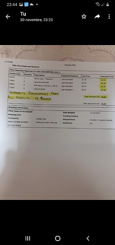

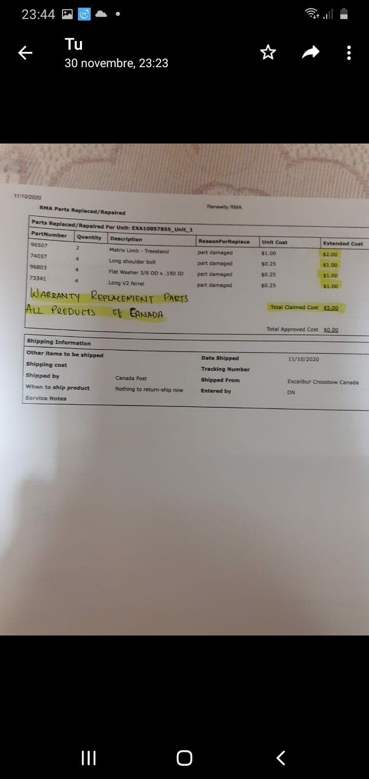

Onore e ringraziamenti ai ragazzi del servizio assistenza clienti della Excalibur che, nonostante i tempi bastardi in cui ci troviamo a vivere, mi hanno fatto avere GRATIS i flettenti di ricambio in un tempo tutto sommato ragionevole (richiesta inviata il 10.11.2020, flettenti spediti l'11.11.2020 e ricevuti il 30.11.2020).
Guardate un po' però quanto gli costa a loro una coppia di flettenti di ricambio!
2 Dollari!
1 Dollaro per ogni singolo flettente!
Rondelle, bulloni e piastrine di ricambio = 25 Centesimi di Dollaro per ogni singolo pezzo!
Spesa totale per la Excalibur per la sostituzione di una coppia di flettenti = 5 Dollari.
SE NON ME LI AVESSE SPEDITI GRATIS IN GARANZIA DIRETTAMENTE LA EXCALIBUR LA COPPIA DI FLETTENTI, CHIEDENDOLI A UNO DEGLI IMPORTATORI UFFICIALI, MI SAREBBE COSTATA 240 EURO + SPESE DI SPEDIZIONE!
C'è di che riflettere no?
