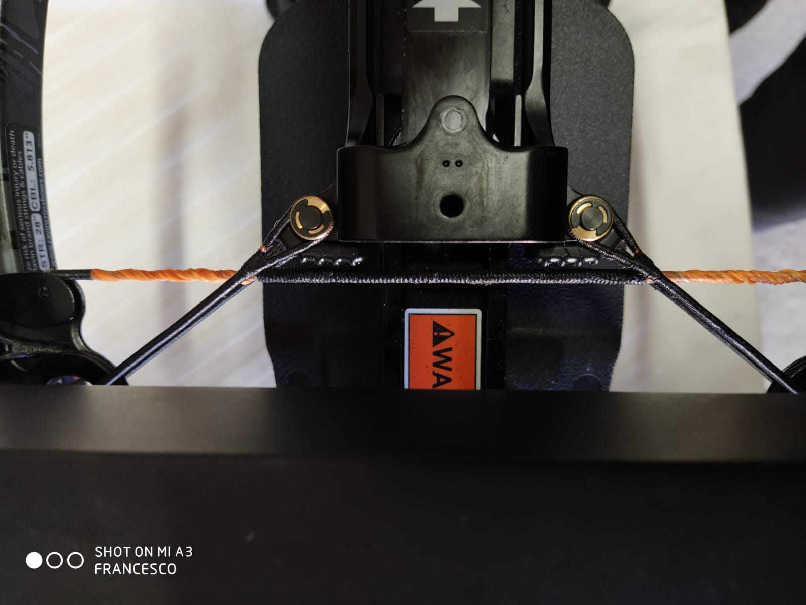

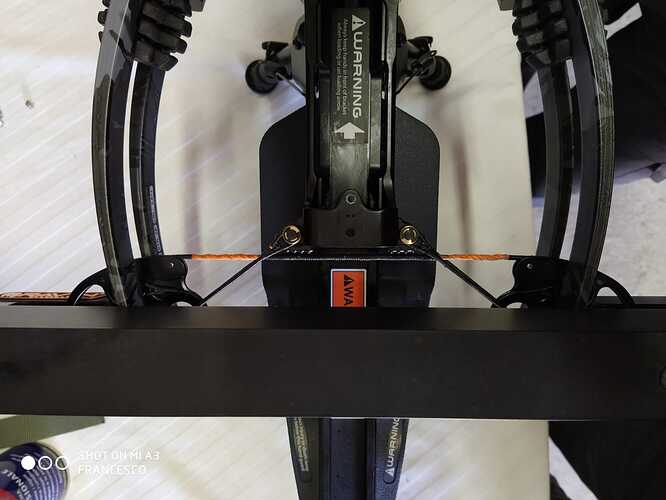

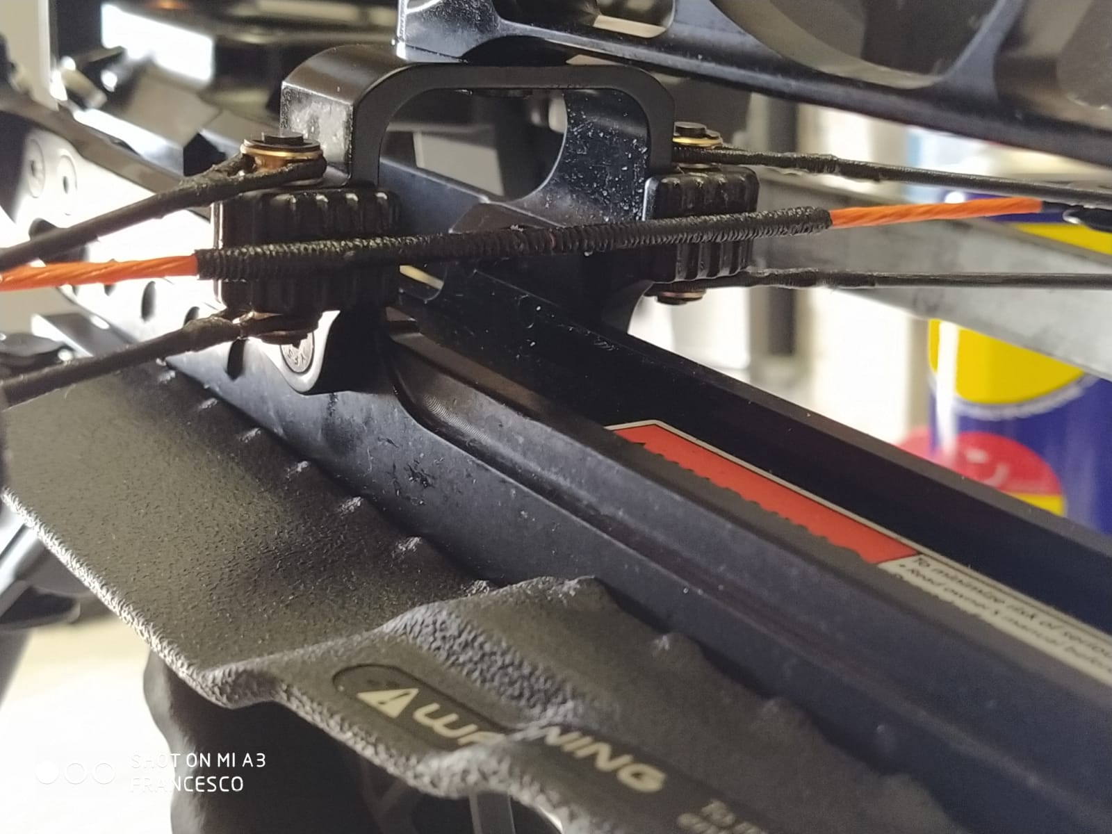

pochi giorni fa mi sono accorto di un problema di allargamento delle spire del serving sulla corda della mia R26.

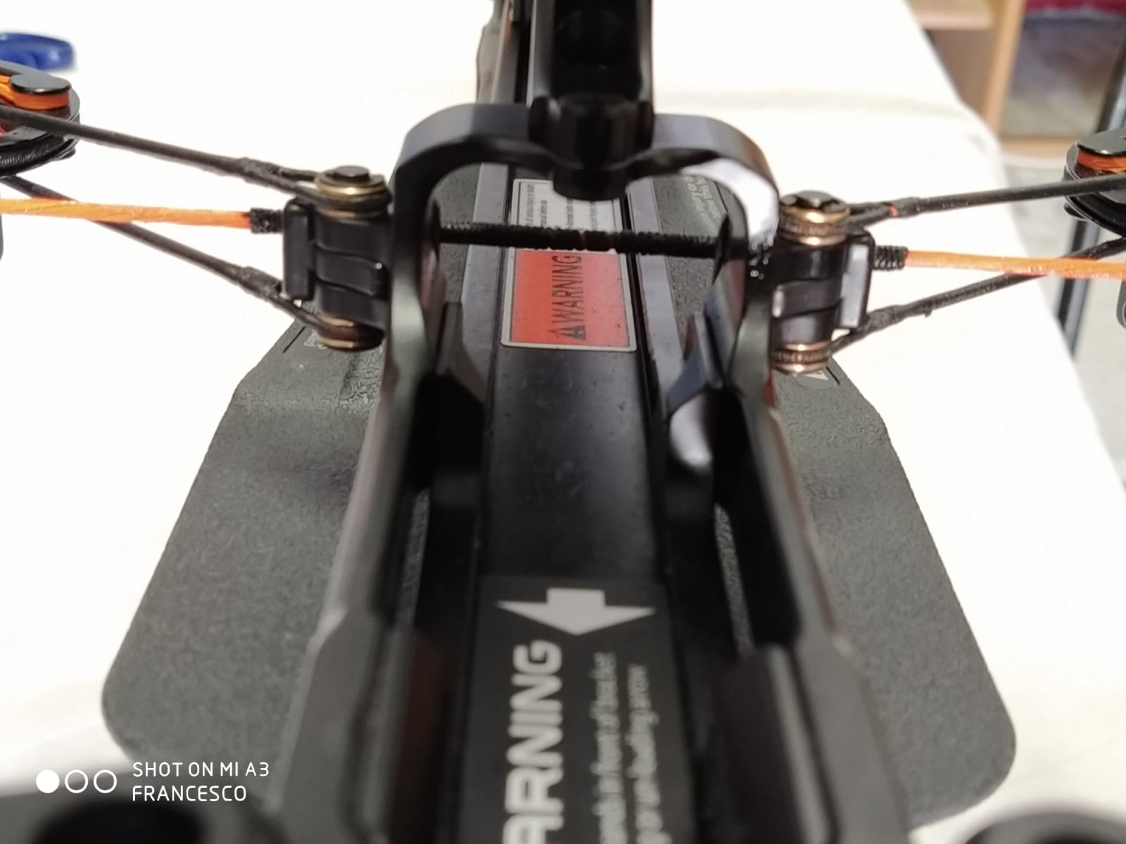

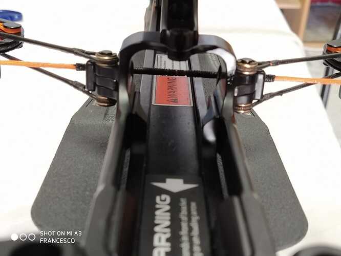

Dopo aver tirato in un’altra sessione di tiro successiva, mi sono deciso a smontare la corda e raddrizzare quelle poche spire allargate

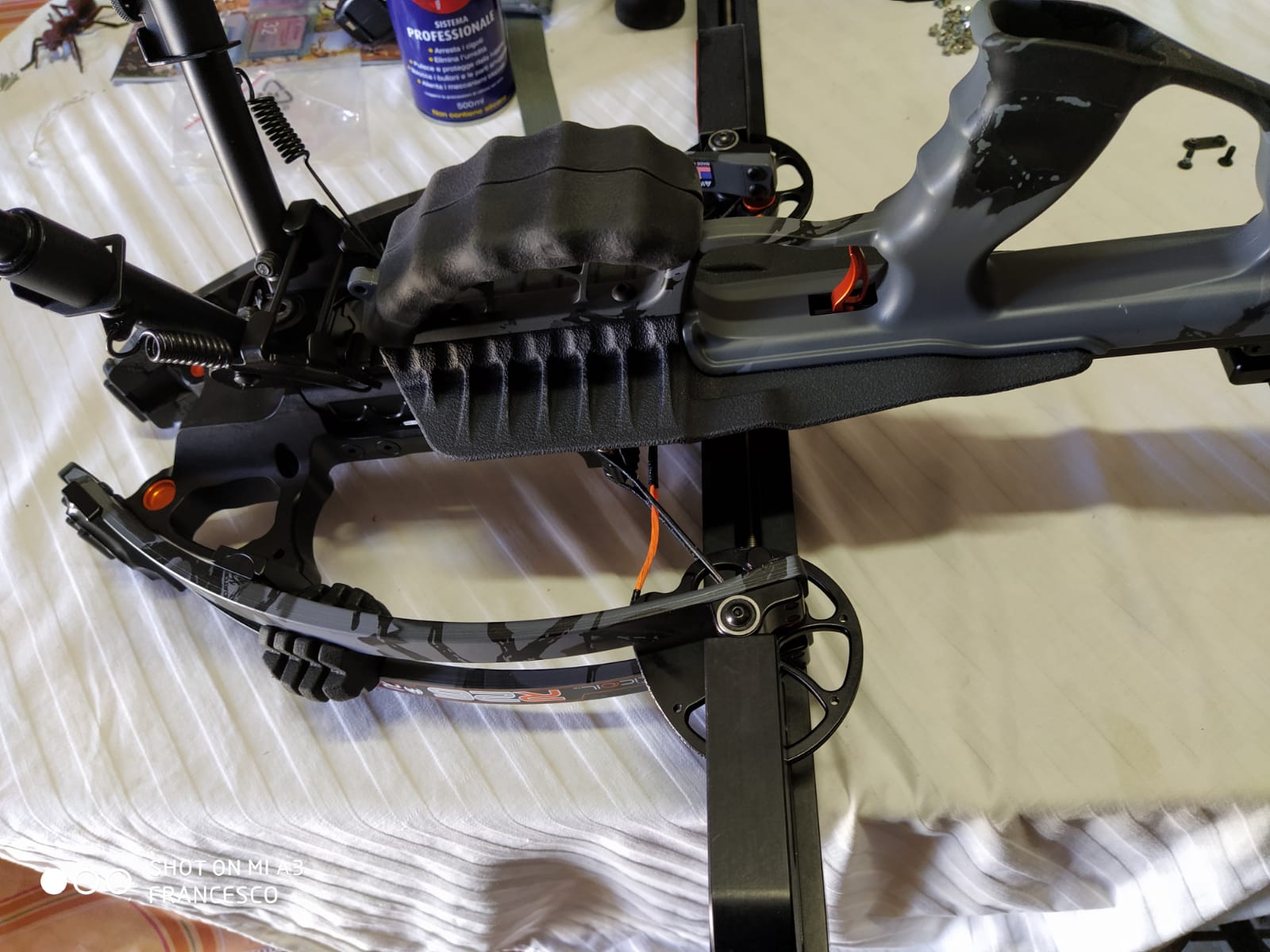

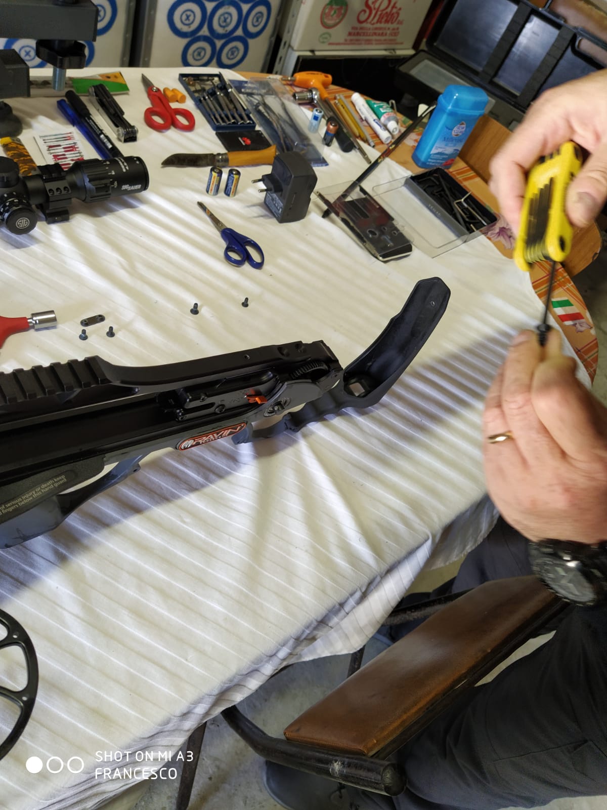

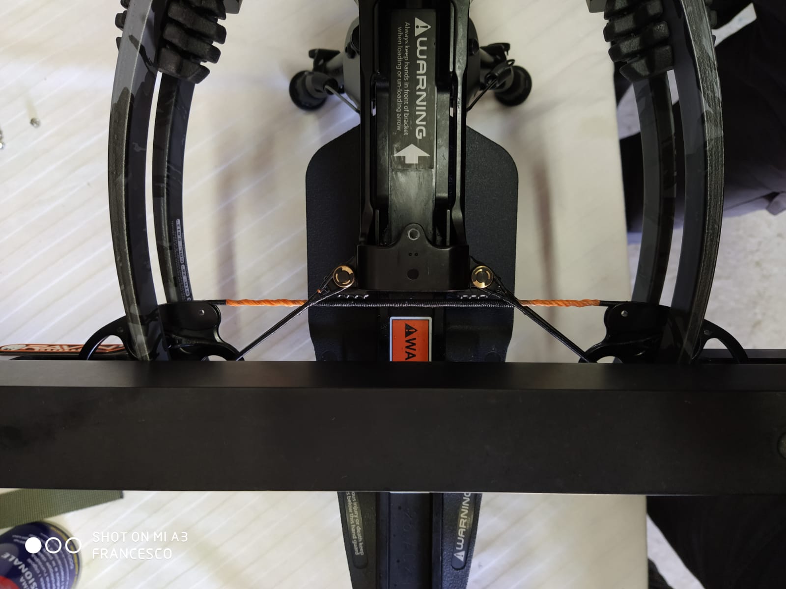

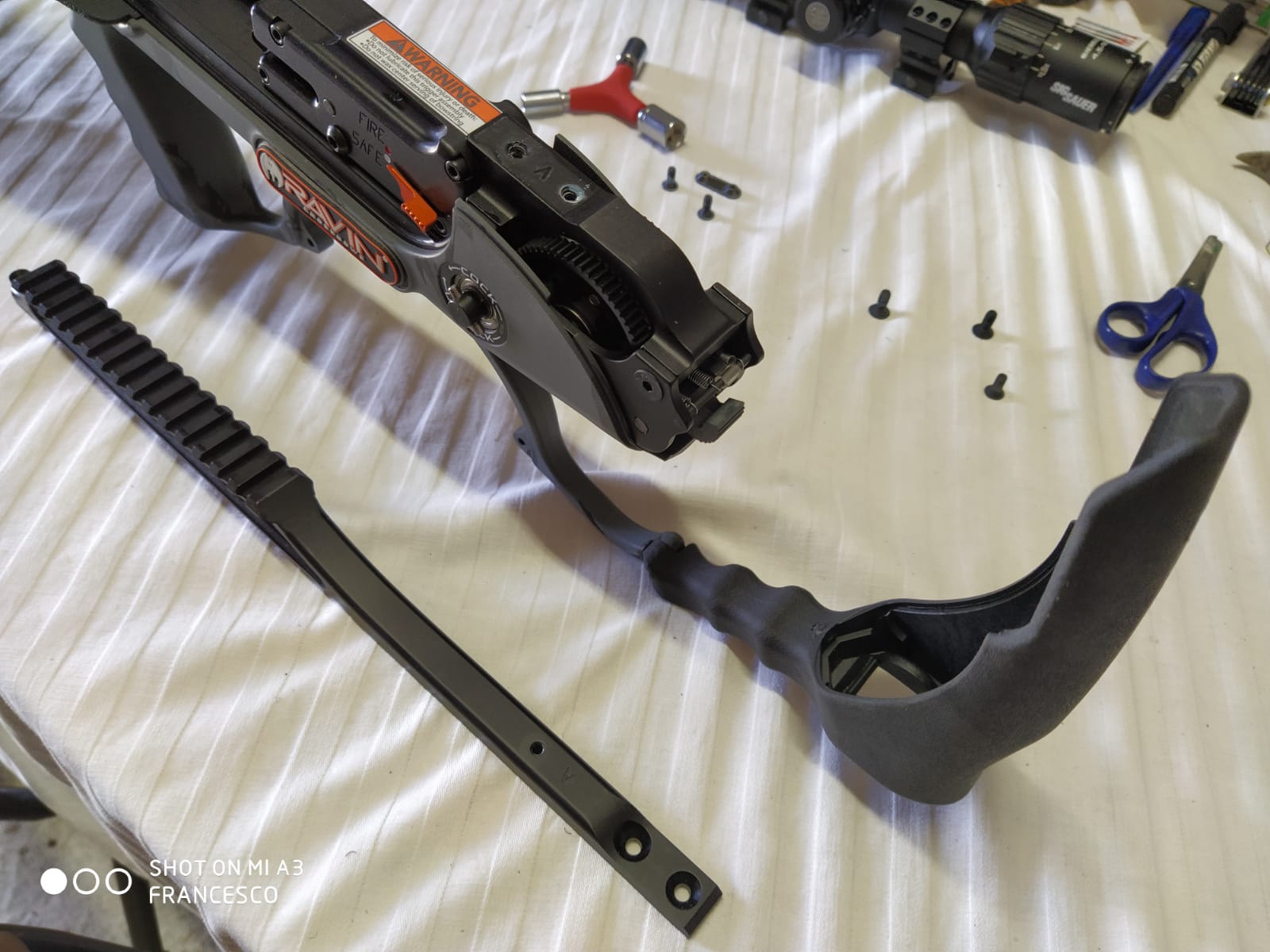

Ho smontato l’ottica e la scina weaver, agganciata per la prima volta la Ravin Press ho stretto i flettenti, smontato la corda ho ravvicinato le spire del serving con le dita.

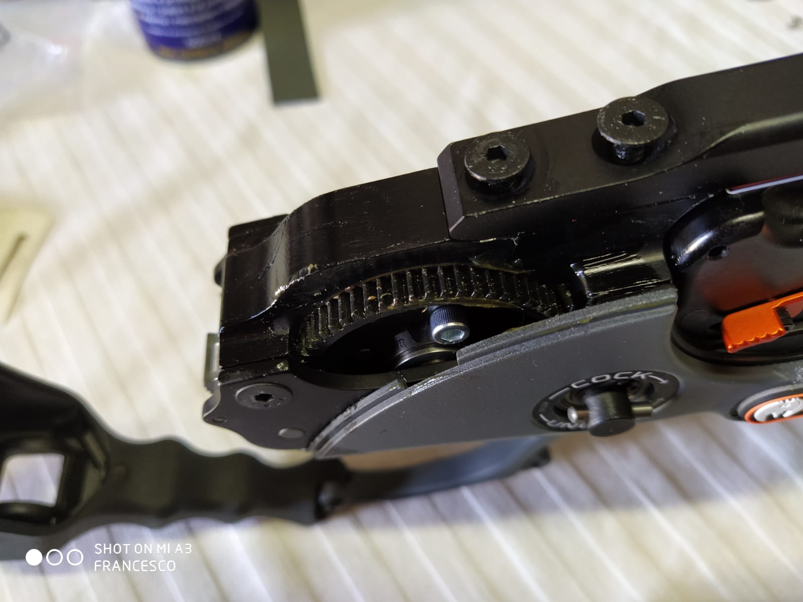

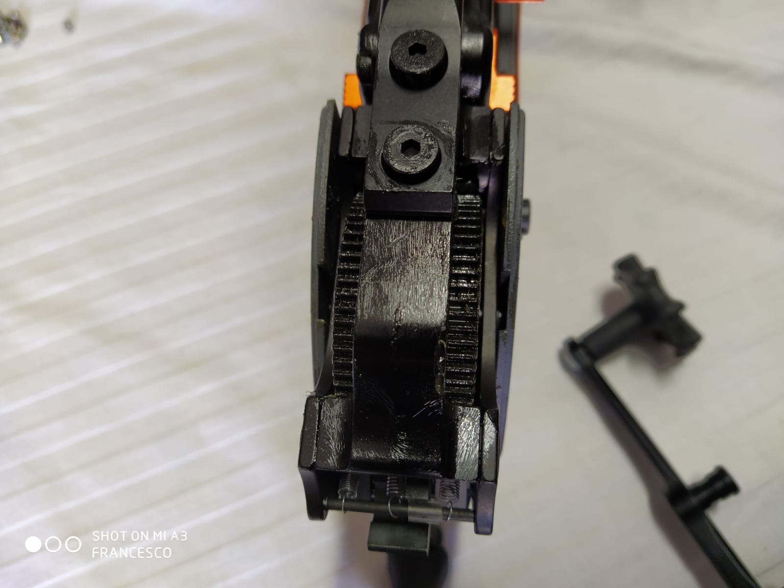

Prima di rimontare il tutto ho ingrassato la corda ed il sistema di caricamento della balestra con il grasso PTFE al Teflon, ottimo sia per gli ingranaggi e per le parti in movimento della balestra che per i filati delle corde e dei cavi.
