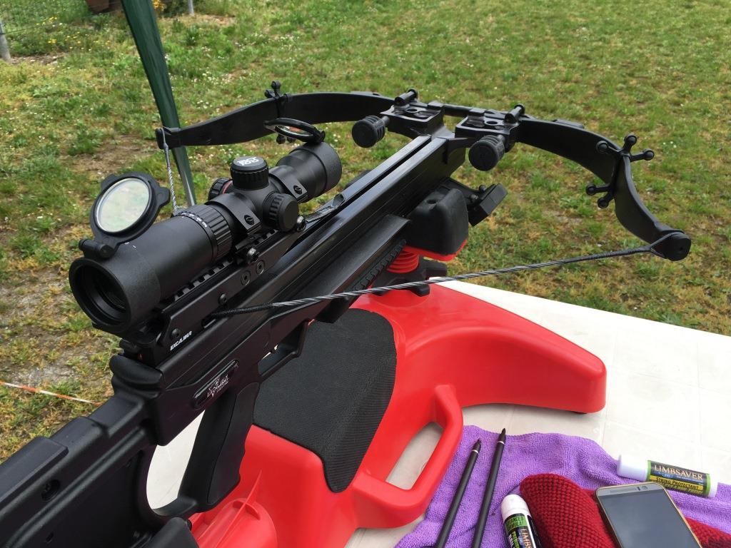

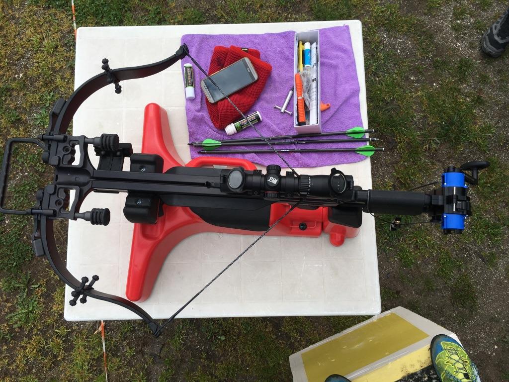

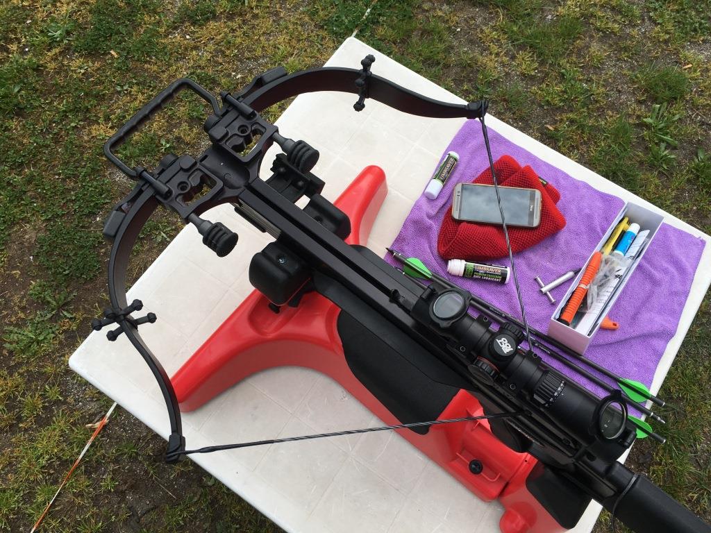

Che dire? comincio subito dicendo che la balestra è veramente bella nel suo look nero opaco, molto accattivante, grazie anche con quel nuovo calcio posteriore in versione “pieno”, rispetto al precedente della Bulldog 400 che a gusti personali non mi ha mai pagato l’occhio con la sua forma arrotondata, ma ribadisco, è solamente questione di gusti.
A bordo troviamo lo stesso riser con tanto di tamponi “reds” delle versioni Bulldog, atto a salvaguardare i flettenti (purtroppo solo in teoria data la qualità costruttiva degli stessi) che vengono fissati con un’inclinazione leggermente più retroversa rispetto ai modelli Matrix precedenti.
La scina è stata allungata in modo da ottenere i 14,5" di powerstroke direttamente responsabili delle 300lbs sviluppate da questa balestra, e son veramente tanti!
Proprio per questo Excalibur l’ha dotata di fabbrica del nuovo carichino Charger EXT Crank (dettagli tecnici visibili a questo link : CHARGER EXT™ CRANK COCKING AID - Excalibur Crossbow ) montato sul calcio nella parte posteriore mediante due slitte laterali avvitate, e ne permette il caricamento abbastanza agevolato ponendo però attenzione a mantenere la balestra stabile in fase di rotazione della manovella.
L’ho montato sulla mia Matrix 380 ed ho avuto modo di testarlo a fondo e mi trovo veramente bene, molto meglio del precedente (ed anche pericoloso visto la scarsa qualità costruttiva ed il logorio del cavettino sulle bobine) Crank C2.

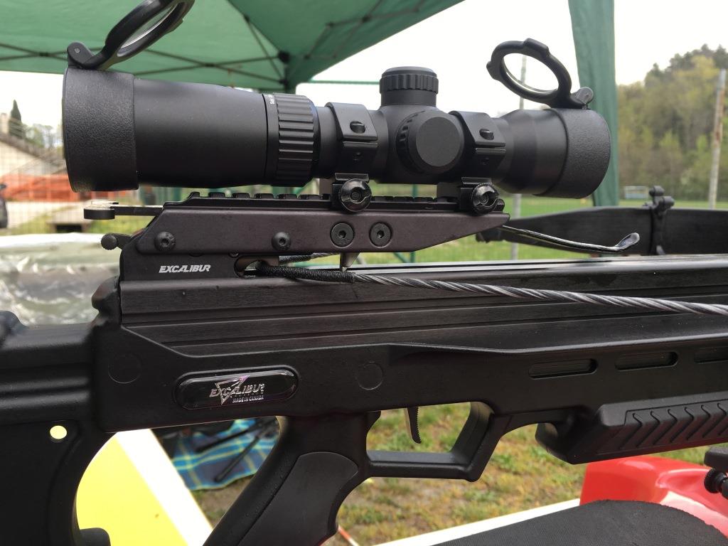

Sempre parlando di potenza, la casa produttrice ha dovuto rivisitare il gruppo di scatto passando dal classico funzionante con attrito superficiale per sfregamento tra i denti del teniere e leva di scatto, al nuovo PRO-SHOT ACP Trigger (dettagli tecnici visibili a questo link : PRO-SHOT ACP™ TRIGGER - Excalibur Crossbow ) che permette grazie al cilindretto rotante montato sul teniere di tirare con una pressione di 3 lbs sulla nuova leva, in modalità regolabile sia single-stage che double-stage.
Aimè come da tradizione Excalibur, l’inserimento della sicura/fire è manuale e quindi all’attenzione del tiratore.
La slitta weaver montata sul gruppo di scatto rimane la stessa con il classico Guardian Anti-Dryfire disattivabile mediante leva orizzontale posteriore e anteriormente la leva poggia-freccia rivestita di guaina termorestringente.
Cambia invece l’ottica data in dotazione, si tratta di un modello Tact-100 con riferimenti a cerchi rotondi che coprono le distanze fino a 100 yards e un nuovo trattamento delle lenti che ne migliora la luminosità e l’ampiezza di visibilità (dettagli tecnici visibili a questo link : TACT-100™ ILLUMINATED SCOPE - Excalibur Crossbow ).

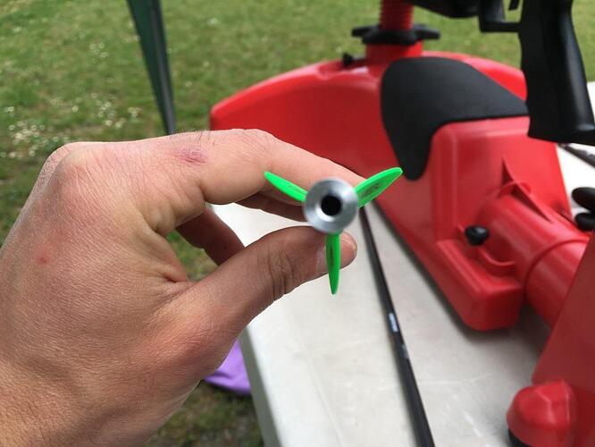

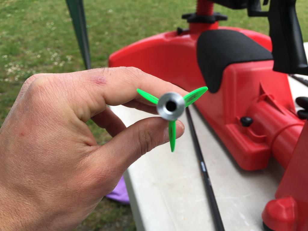

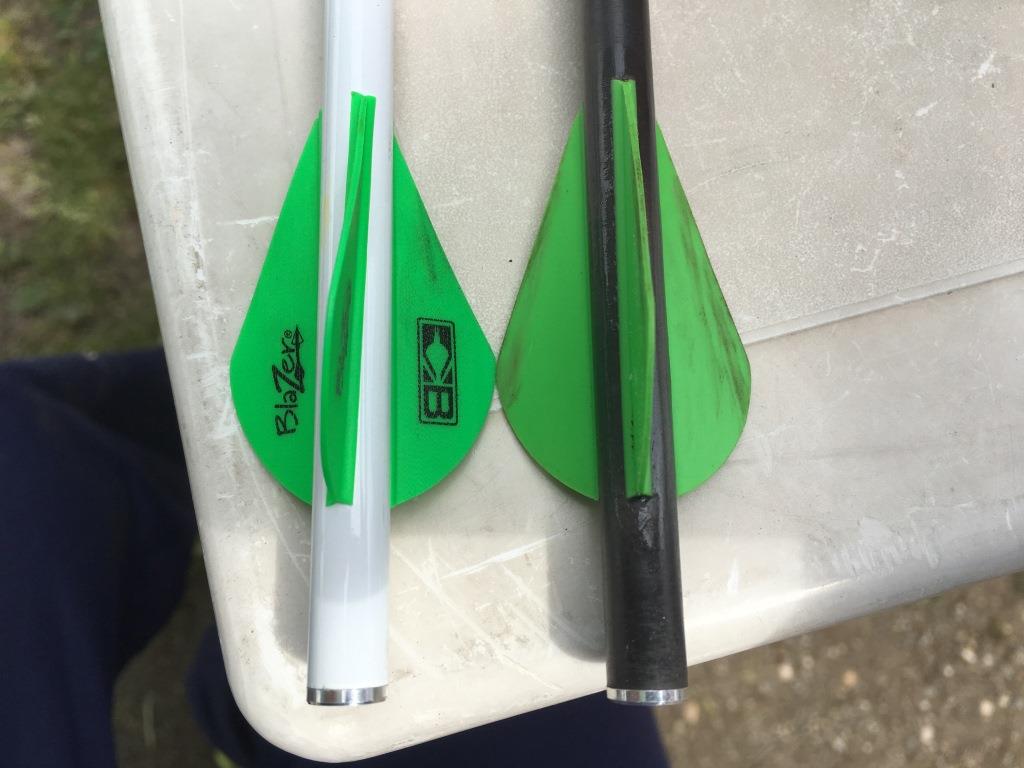

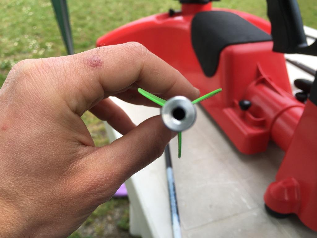

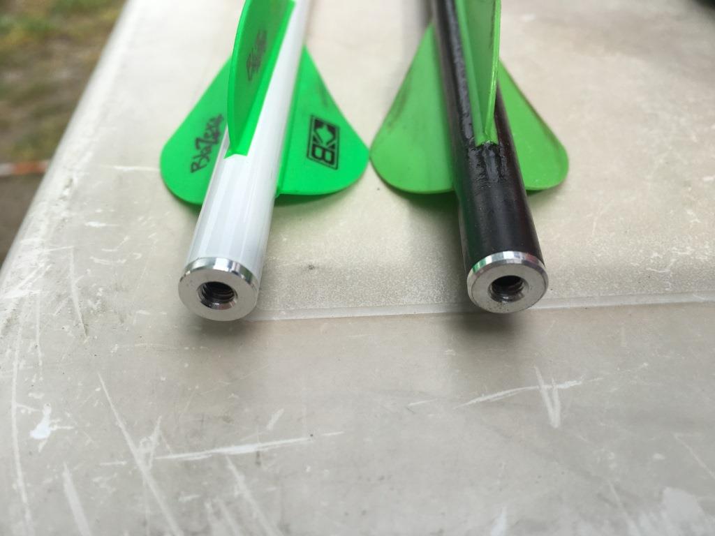

Qualche vibrazione si sente ed anche il rinculo è abbastanza presente ma senza dar particolare fastidio, il suono dello scocco invece rende bene l’idea della potenza rilasciata, tende a sobbalzare sull’anteriore ma stiamo sempre parlando di 300lbs scaricate su di una freccia di nuova generazione chiamata Proflight (dettagli tecnici visibili a questo link : PROFLIGHT™ (16.5", 18", or 20") CARBON ARROWS - 6 PACK - Excalibur Crossbow ), ovvero asta da 0,001" di rettilineità e tolleranza del peso di +/- 1 grano, inserto e cocca nuovi, alette Blazer da 2" inclinate di 3 gradi per un maggiore effetto elicoidale e per finire peso totale di 400 grani con punta da 150 grani.
Nella foto sottostante potete vedere la nuova Proflight a sinistra e la classica Diablo a destra.

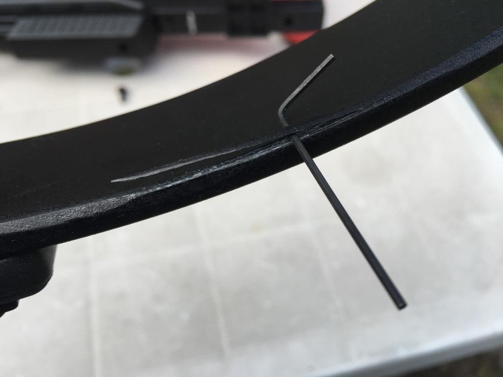

I test di tiro condotti purtroppo sono stati interrotti da una brutta sorpresa, non del tutto inaspettata ma alquanto prematura… dopo circa una trentina di tiri sul flettente destro si è presentata una delaminazione e per palesi questioni di sicurezza siamo stati costretti ad interrompere la sessione di tiro.
I nostri dubbi sulla potenza fin troppo esasperata si sono rivelati aimè fondati, 300 lbs ricavati dai soliti classici flettenti made in Excalibur, ed in particolar modo una mal lavorazione del bordo inferiore centrale hanno causato il principio e poi l’accentuarsi della delaminazione.
