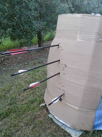

Ciao ragazzi alcuni giorni fa ho deciso di provare ad impennare le frecce della TAC ELITE a tre alette invece che a 4 come le originali per vedere le differenze e capire se si puo migliorare qualcosa.

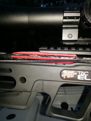

Facendo a meno di segare la slitta che da fastidio nell’impennaggio a 3 che vede la terza aletta in posizione superiore tipo “pinna di squalo” ho fatto delle prove per vedere se le alette si rovinavano nello strusciare contro la slitta e partendo dal presupposto che la freccia è incoccata alla corda quindi non ha modo questo strusciare per circa 6 cm di dar fastidio alla partenza della freccia, ho realizzato tre variati una con blazer da 1,85" e due con alette da me realizzate da 3" e 4"a basso profilo stile Bohning IMPULSE tutte con asta originale e punte originali da 85grani, il risultato come vedete dalle foto che alcuni di voi hanno gia visto giorni fa su Whatsapp è stato una maggiore precisione rispetto alle originali ed un impatto più alto dovuto alla maggiore velocità per una riduzione di peso e di superficie alare a contatto con l’aria, guadagnando quindi metri utili nella distanza di tiro a parità di alzo
