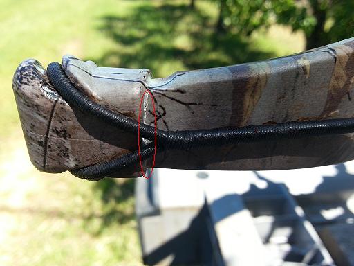

Raggiunti circa 1400 tiri, tirando a 90 mt mi sono accorto che la precisione stava diminuendo così dando un’ occhiata a tutta la balestra ho notato questa crepa sul flettente SX della lunghezza di circa 4 cm.
Sebbene le rotture non facciano mai piacere, ho notato comunque un notevole miglioramento nell’ affidabilità di questa Bulldog 400 rispetto alle vecchie serie Matrix 380 e 405 che non sarebbero mai arrivate a fare 1400 tiri con un set di flettenti dando origine a delaminazioni e o rottura tips , questi ultimi in questo caso presentano solo delle crepe sulla vernice camo in prossimità degli angoli di accoppiamento tip/flettente che non comportano problemi.

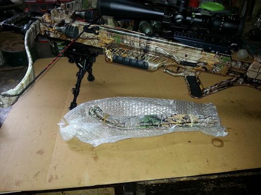

Inviata foto del flettente al mio negozio di fiducia Armbrustmarkt.de, in una settimana mi ha spedito gratuitamente il set di flettenti di ricambio.
