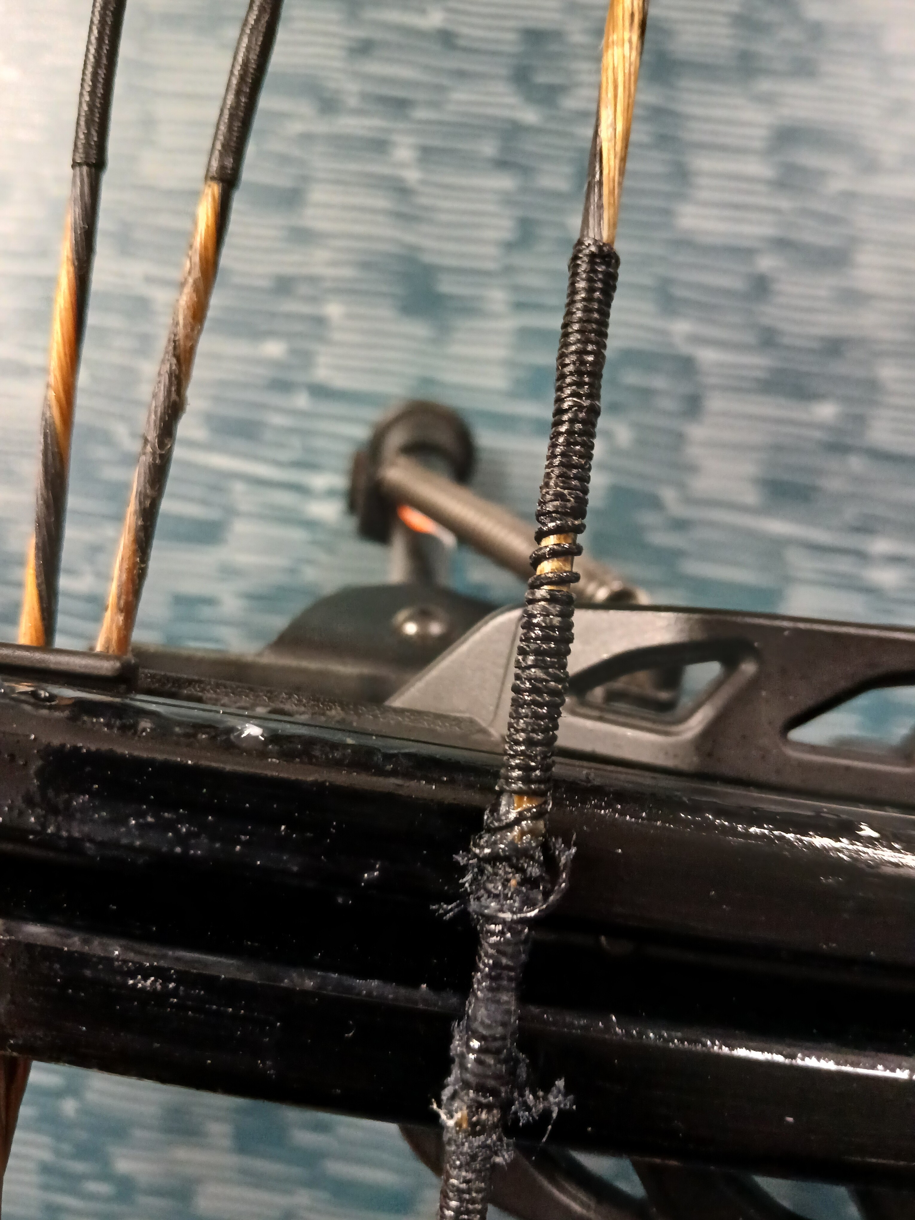

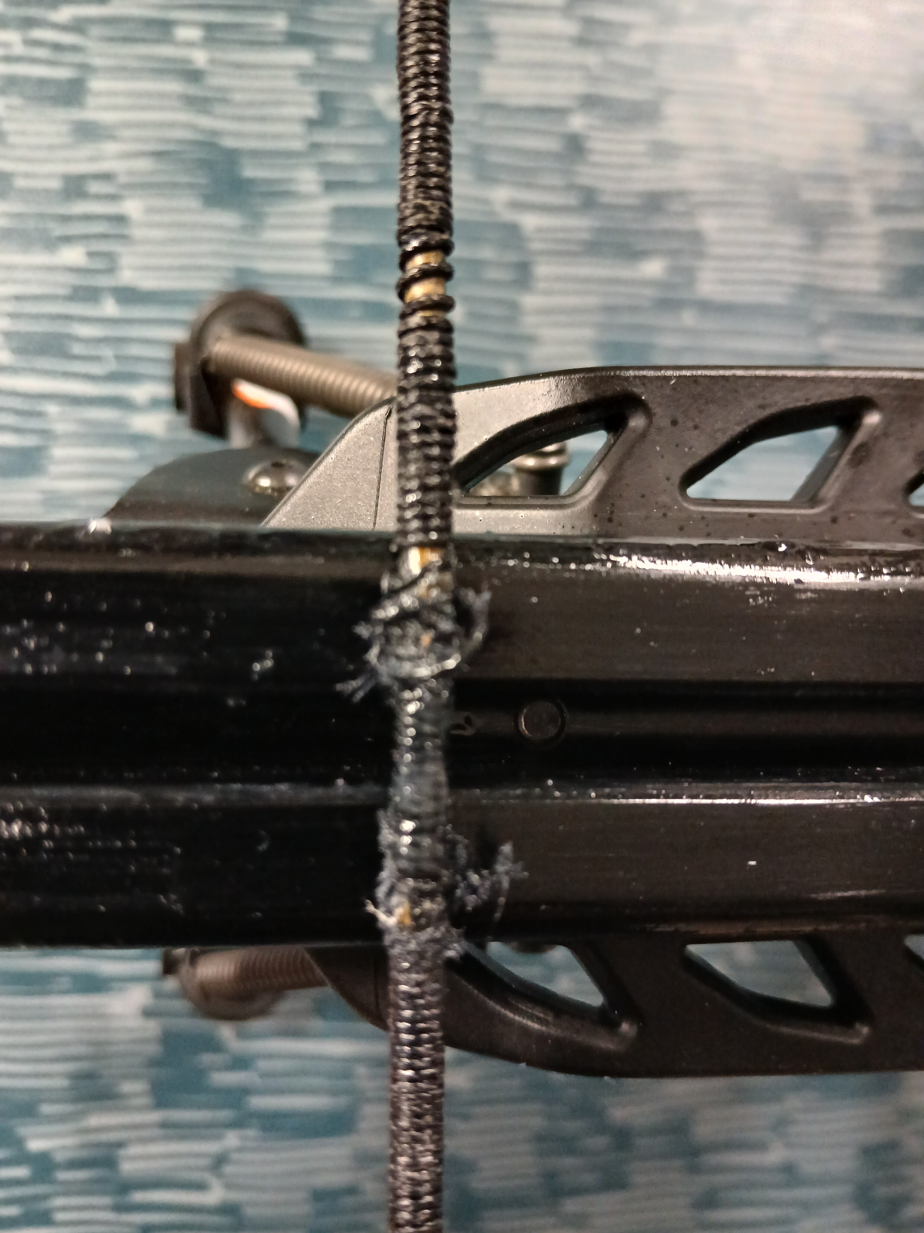

Ciao ragazzi, ho fatto sostituire il serving della mia guillotine, che solo dopo pochi tiri si era rovinata,ho tenuto tutto lubrificato con grasso silicone, ma dopo solo dieci tiri è già tutta sfilacciata.
Sbaglio qualcosa io? altrimenti come potrei fare per farla durare?
Ecco perché costano poco. In quella balestra è inevitabile la rottura del serving. Certo ,però non dopo 10 tiri. La mia giullotine ne resiste 200 ( contati ).
Usa magari lo Stick e non il grasso siliconico che oltretutto imbratta l'ottica.
Impara a farti i serving tu da solo che ti costa caro con quella balestra.

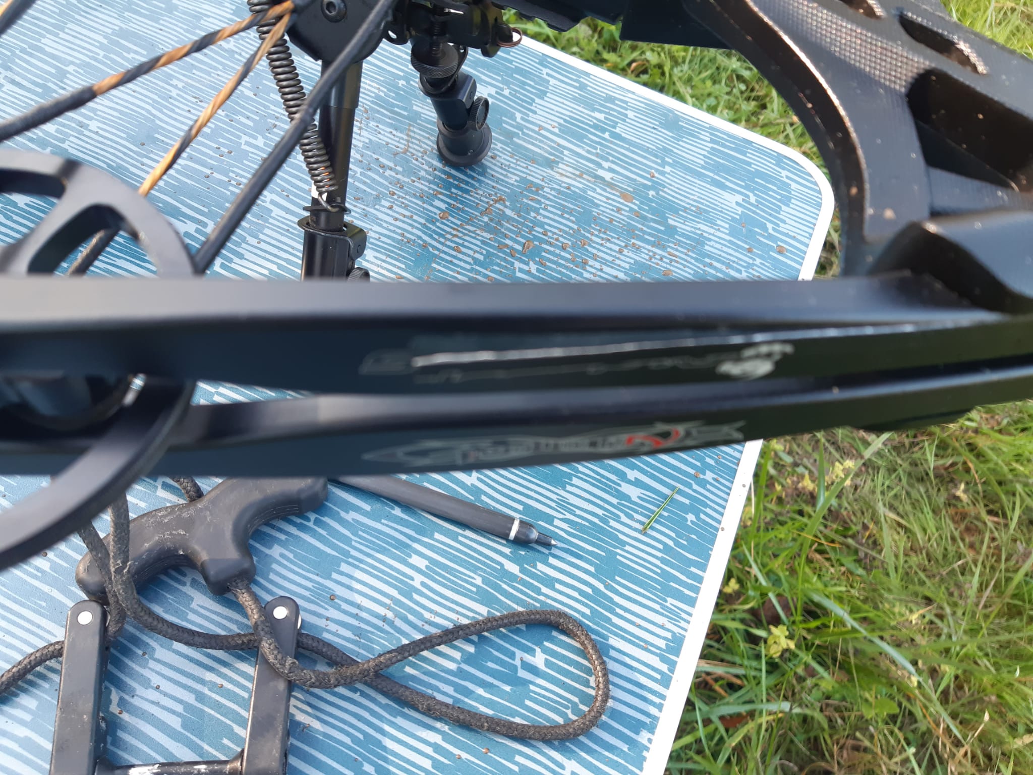

Rifatto il serving questa volta sembrava buono, più di un centinaio di tiri li ho fatti,e sembrava ancora che reggesse,l ho tenuto lubrificato con lo stik al silicone,però ora si è sghezzato il flettente
C'è possibilità di farli riparare o va sostituito e basta?
Ciao, bisogna per forza sostituirli, anche se vedo che è una cosa superficiale non conviene rischiare di usarli ancora
