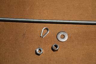

Sulle guanciotte ho montato una barra filettata di 10 mm tagliata a misura con la minuteria (in acciaio inox): mrs_d3.JPG
