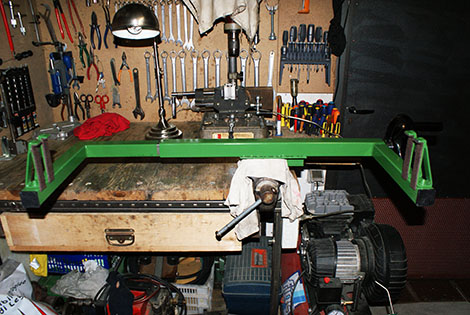

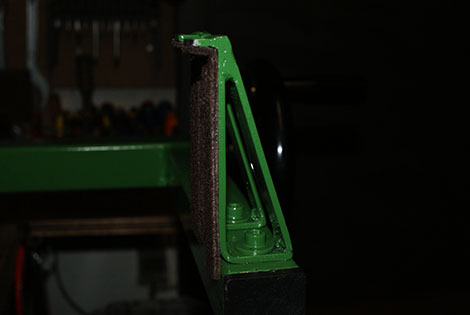

Come da titolo vi presento questa pressa auto costruita per la manutenzione delle mie balestre e archi. L'ho costruita usando molti materiali di recupero come i vari formati di ferro mentre il volantino, la barra filettata (12 mm) e i dadi (sempre da 12 mm) li ho acquistati in ferramenta.
Costo totale tempo escluso è di :
Volantino diametro 185 mm euro 31
Barra filettata diametro 12 mm euro 3
Dadi diametro 12 mm euro 1
Tappi in plastica da 35 mm euro 3
Varie (elettrodi ecc.) euro 2
Totale euro 40

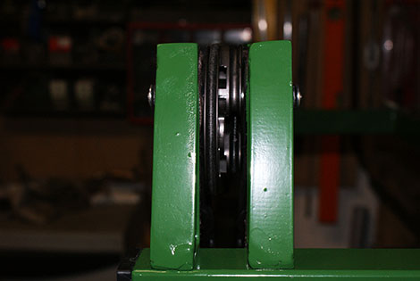

Nella gallery sottostante si possono vedere:
1) La pressa
2) Il particolare dove vengono appoggiati i flettenti

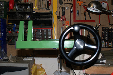

3) Il volantino che serve per allargare o stringere la pressa

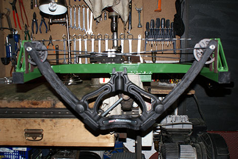

4) L'arco della balestra in posizione nella pressa

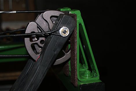

5) Il flettente posizionato contro al supporto, per non rovinare i flettenti contro il ferro, ho incollato contro ad esso delle liste adesive di feltro
6) Vista laterale dei supporti poggia flettenti

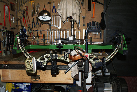

7) Nell'ultima foto si vede che l'ho costruita anche per poterla usare con gli archi
