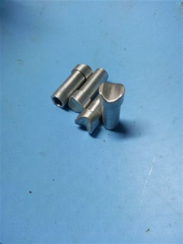

Apro questa nuova discussione dopo aver visto il banco prova della rettilineità e spine per dardi realizzato da Civet, per far capire hai meno esperti che per un ottimo tiro specialmente a lunghe distanze nulla è affidato al caso…
Ho pesato dei Carbon Express Surge da 22" nuovi senza punta:
1 378,2 Grani
2 382,0 Grani
3 374,3 Grani
4 378,4 Grani
5 380,1 Grani
6 381,2 Grani
Poi ho pesato i codoli in plastica 13,8 Grani di media(±0,2) e quelli realizzati da me in allumio appositamente per le Surge 28,2 Grani di media (± 0,2)
Poi ho pesato le punte Saunder Combo da 125 grani anche queste con differenze talvolta di + - 2 Grani
Ma i dardi della Royal o quelli in generale di basso costo che sono di provenienza cinese fatti con un carbonio che non è il massimo, sono tendenzialmente più leggeri (difatti hanno un basso costo e si comprano su siti come alibaba o Alì express).Se volessi appesantirli mettendogli qualche grano in più come potrei fare?In genere bisognerebbe anche modellargli un pochino le alette per renderli anche meno soggetti alle deviazioni del vento.Attendo suggerimenti …
