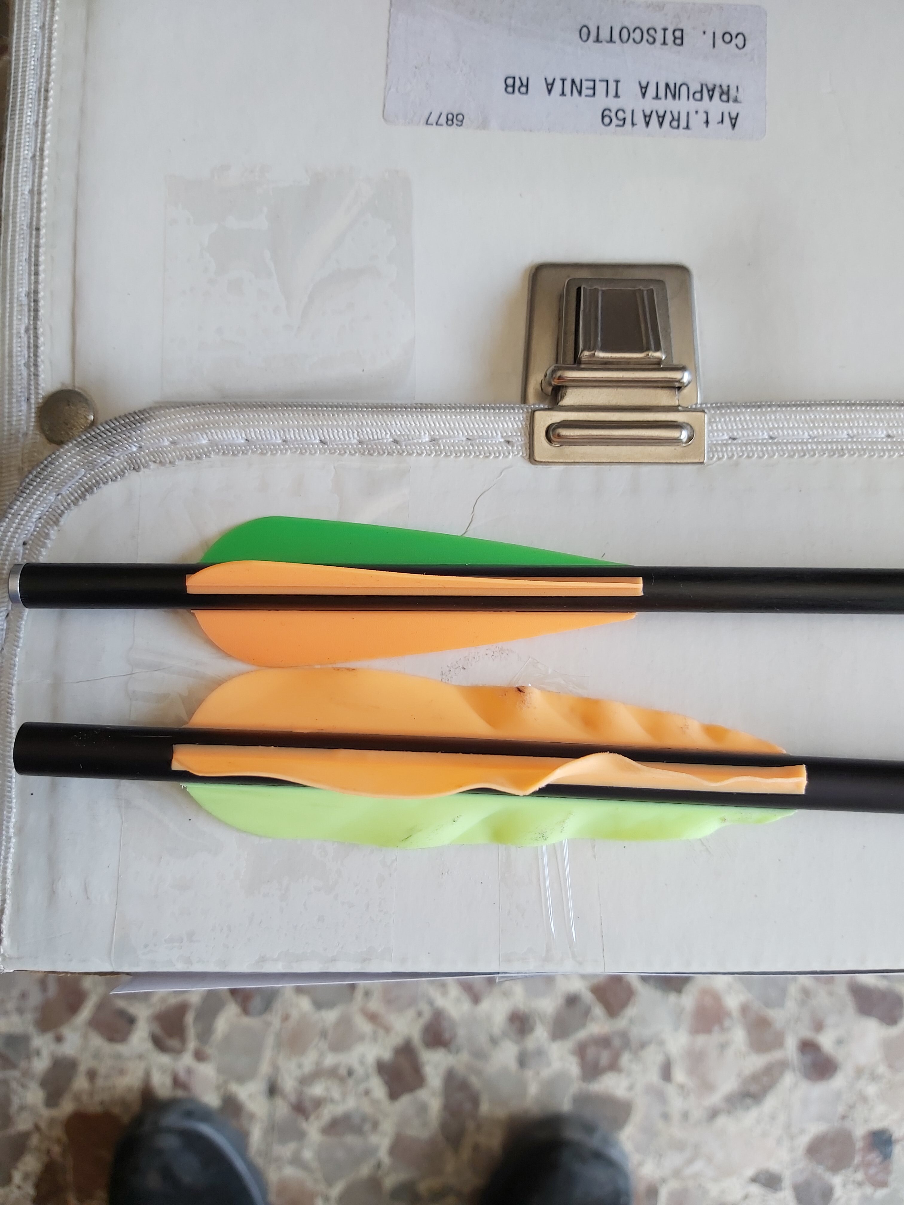

Buongiorno a tutti. Ho acquistato dei nuovi dardi sempre da 20 pollici e sono arrivati oggi. Ma ho trovato delle differenze importanti almeno credo. Quindi mi chiedo se vanno bene. Hanno le alette più corte, la punta leggermente diversa. Ma soprattutto dietro sono piatti.
Per le alette non ci dovrebbero essere problemi.
Per quanto riguarda i codolini posteriori li dovresti cambiare subito per adeguarli come i vecchi (Half Moon).

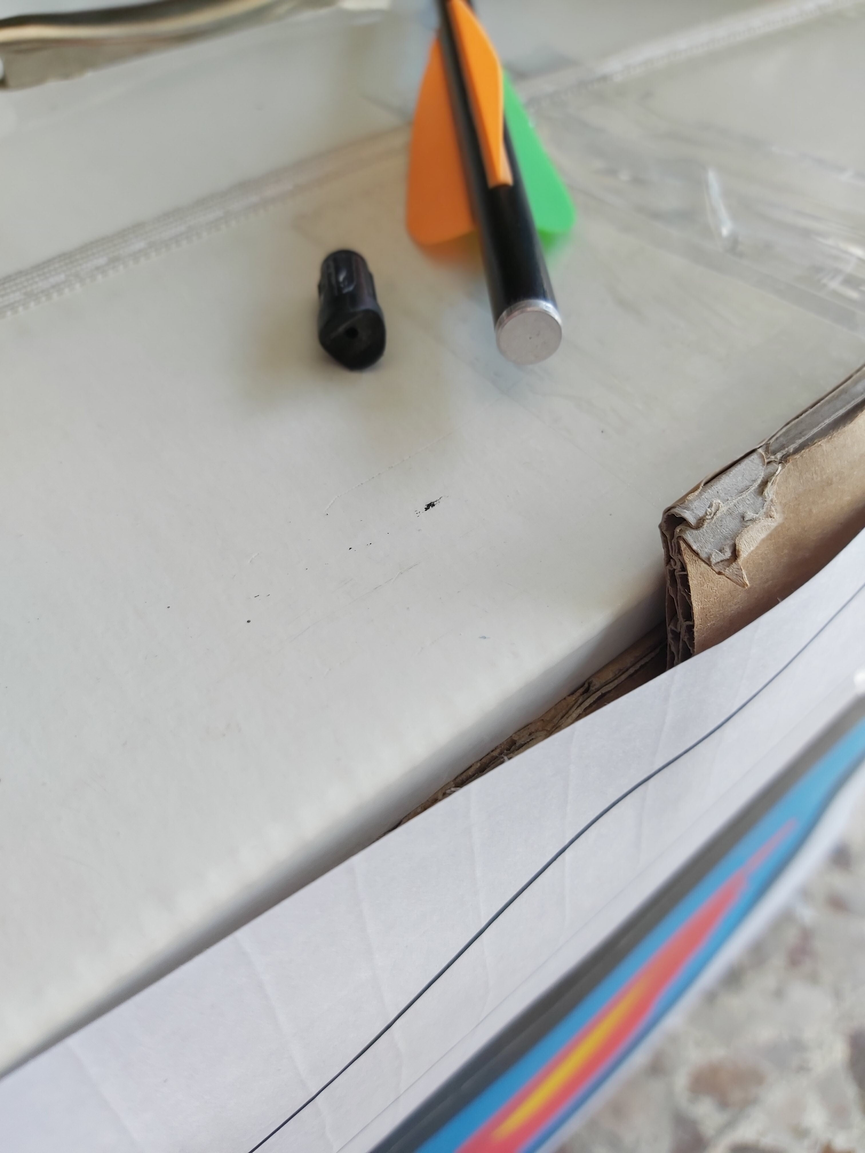

Capito. Quindi cosi non si possono utilizzare. Ho messo i codolini nella morsa e li ho estratti. Ma i vecchi che ho tolto dai dardi rotti, sono più grandi. Potrei misurare il diametro dei nuovi con il calibro e limare i vecchi per farli entrare
Ti conviene inserire codolini della stessa misura, chiedi ai nostri sponsor, ti invieranno i codolini giusti per evitare rotture…
