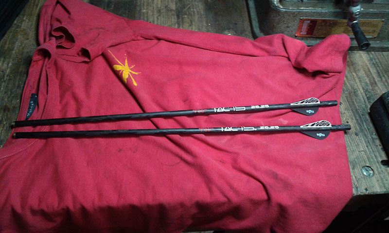

Buongiorno a tutti , siccome non sempre si prende il battifreccia , almeno nel mio caso e quindi si rovinano delle frecce, ho deciso, usando delle frecce rovinate della Pse Tac, di costruirmi delle frecce da usare sia con la Predator che con la Mission.

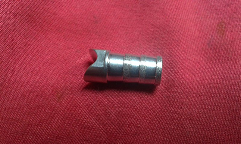

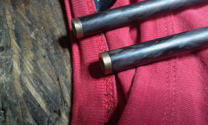

Prima di tutto le ho tagliate alla misura desiderata che è di 20" (26.25" in origine) poi ho incollato un inserto in ottone da 110 grani e la cocca in alluminio della Mission da 14 grani.

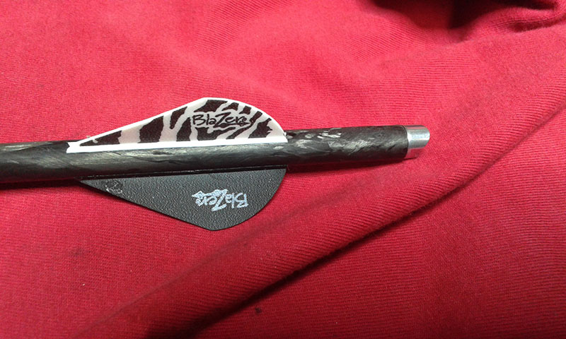

Come alette ho usato delle Blazer da 2" e una punta Saunders Combo da 145 grani per un peso totale di 503 grani.
