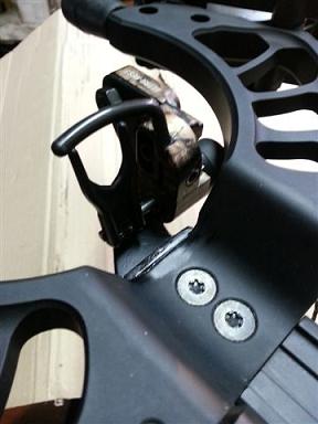

Poi ho provato a sostituire il rest “bisquit” originale che deforma un po le alette dopo alcuni passaggi con uno a caduta della NAP dopo aver lavorato molto per fare la staffa a misura.
Ho fatto alcuni test e mi sono reso conto che non era perfetto cosi ho modificato la staffa e ho montato un rest a caduta della QAD.

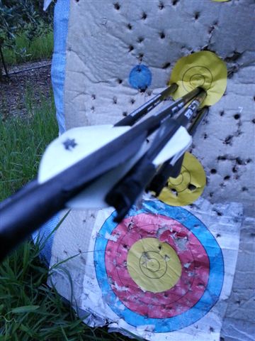

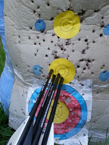

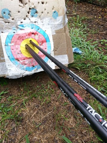

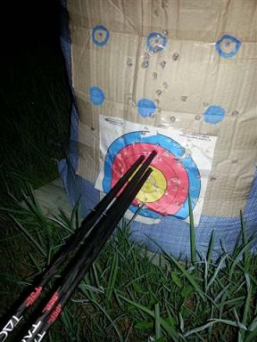

Provando e riprovando per trovare due gruppi di frecce che volano uguali la sera dalle 20:30 alle 21:20 circa in totale assenza di vento ho potuto ottenere questi risultati a 100 Mt con frecce originali aventi punta di 85 grani.
Per avere un raffronto il cerchio giallo è 8 cm mentre i pallini blu sono 3 cm. Dopo un bel po di lavoro comunque gratificante mi ritengo molto soddisfatto dei primi risultati ottenuti.

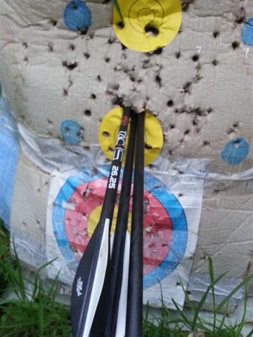

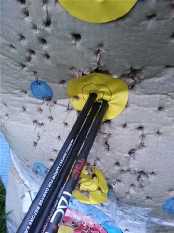

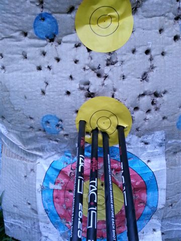

Dopo aver preso confidenza con la balestra e capito ogni suo minimo comportamento vi posto gli ultimi risultati ottenuti a 100 METRI tirando la sera in assenza di vento.

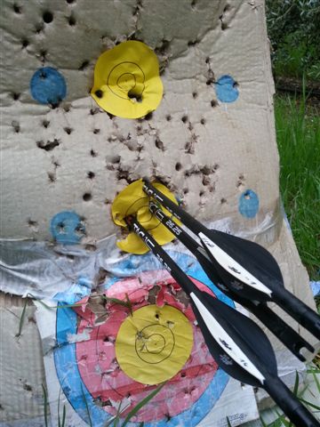

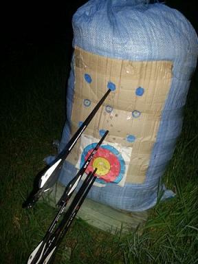

Vi posto altre foto di rosate a 100 MT per farvi vedere cosa si puo fare “tranquillamente” con la TAC ELITE con frecce originali e punte originali di 85gr per un peso totale di 435Grani circa.
Sfidando la fortuna nel fare rosate e non tirare ogni freccia separata ad un singolo bersaglio ho rotto per due volte la cocca della freccia sovrapponendo il tiro come si puo vedere nella prima foto.
