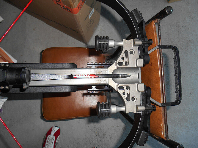

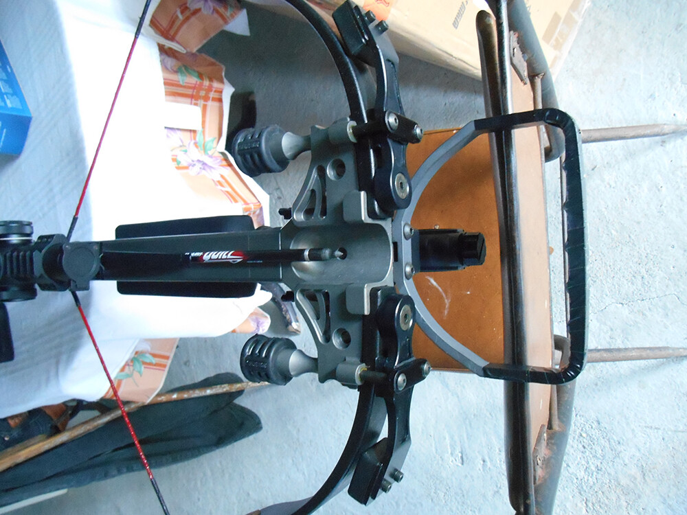

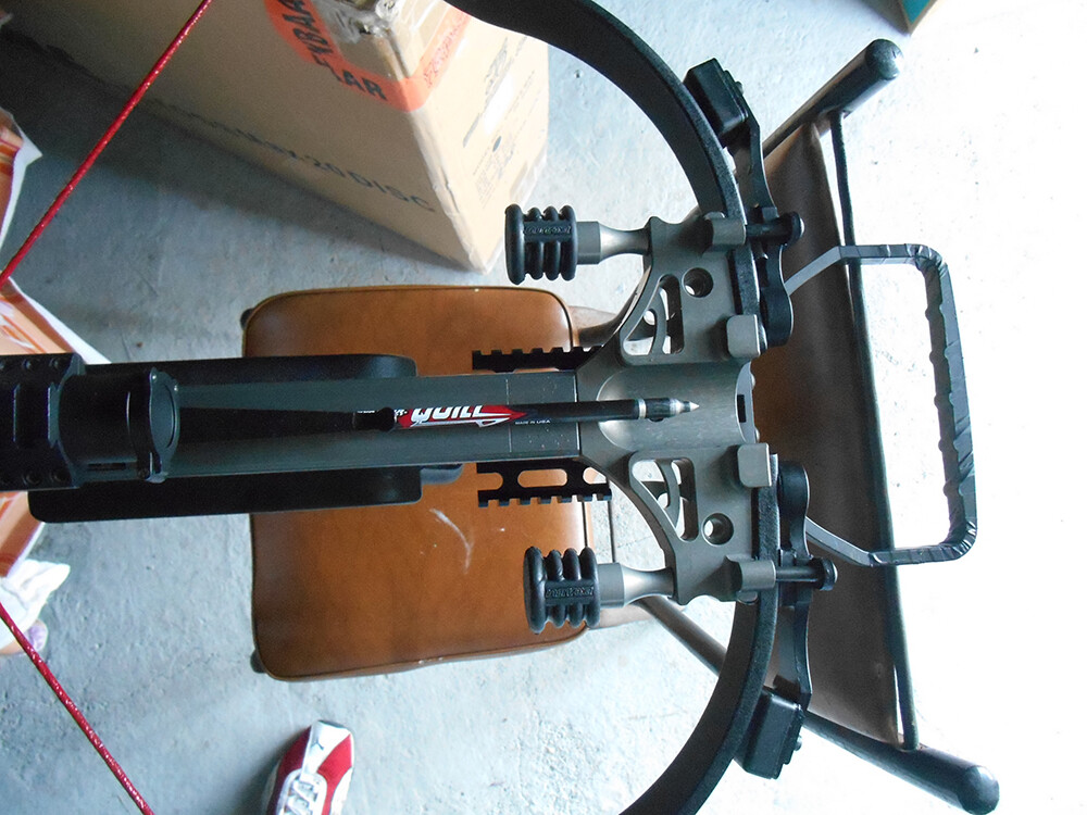

La prima modifica come già esposta negli articoli è stato l’inserimento degli Air Brake, accessorio indispensabile se si vuole effettuare un tiro con vibrazioni e scocco molto ridotti rispetto alla conformazione della balestra “out the box”.

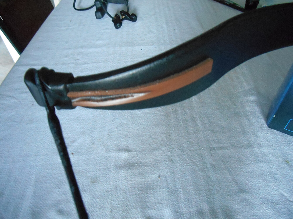

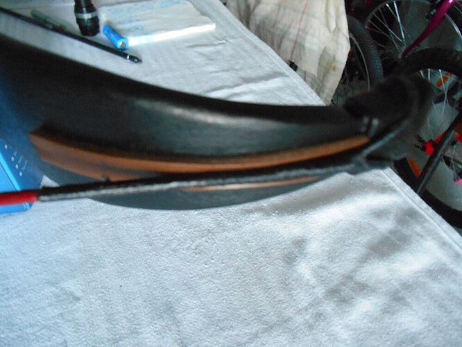

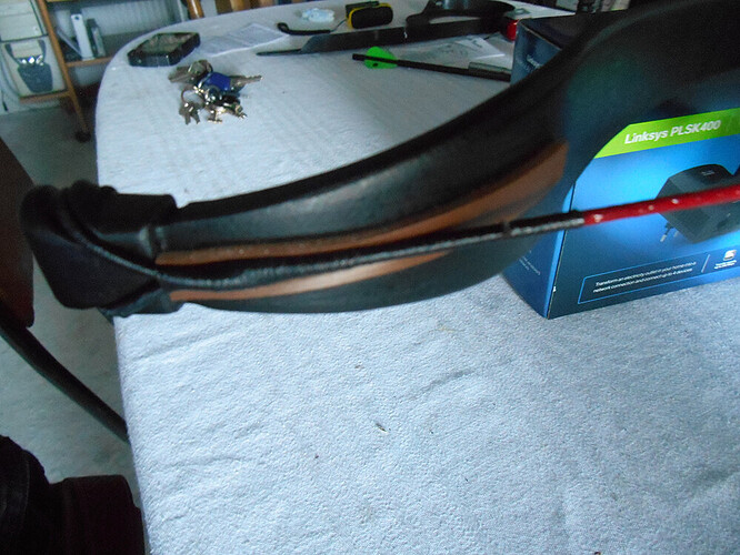

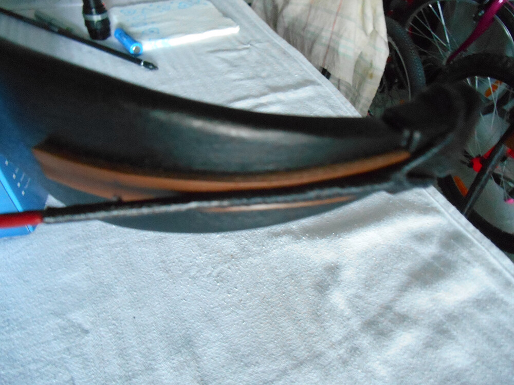

Per ridurre ulteriormente il rumore ho incollato delle striscette adesive in gomma tra la corda che sbatte in fase di tiro sul flettente.

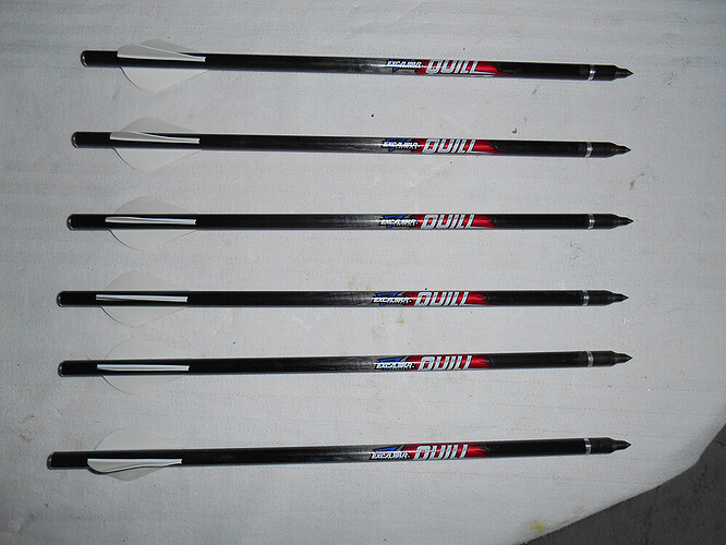

Effettuate queste prime due modifiche, ho osato nel creare una modifica un pò più estrema e cioè tagliare i dardi per ridurre il peso da +o- 400 grani a 350,40 grani…

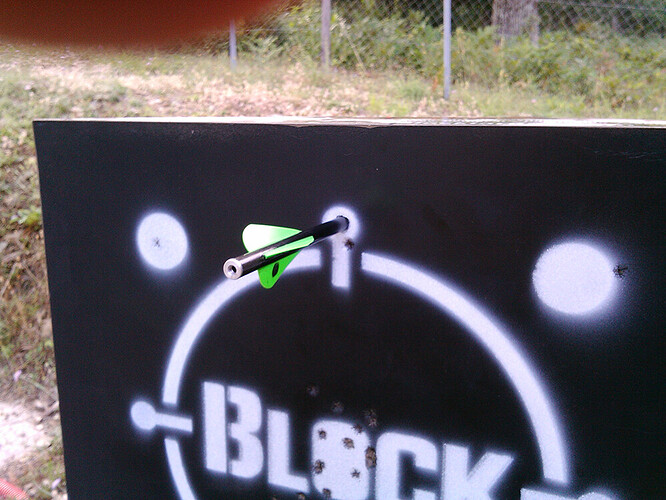

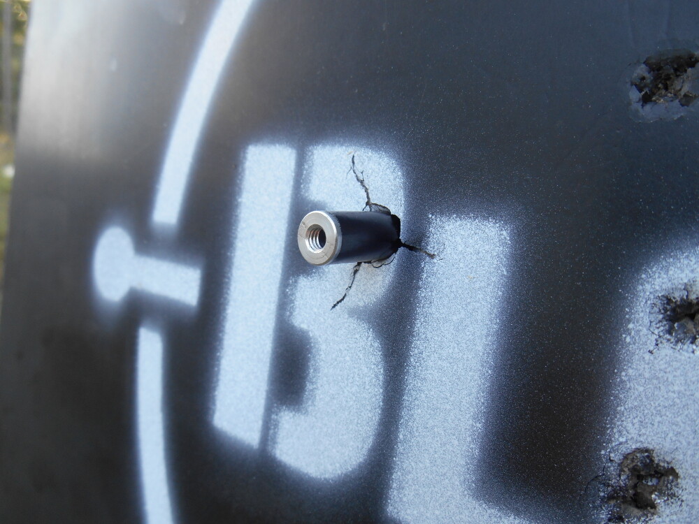

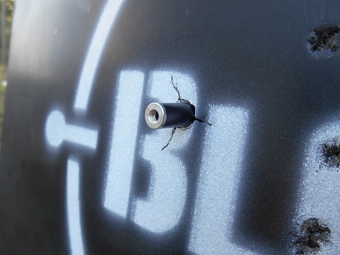

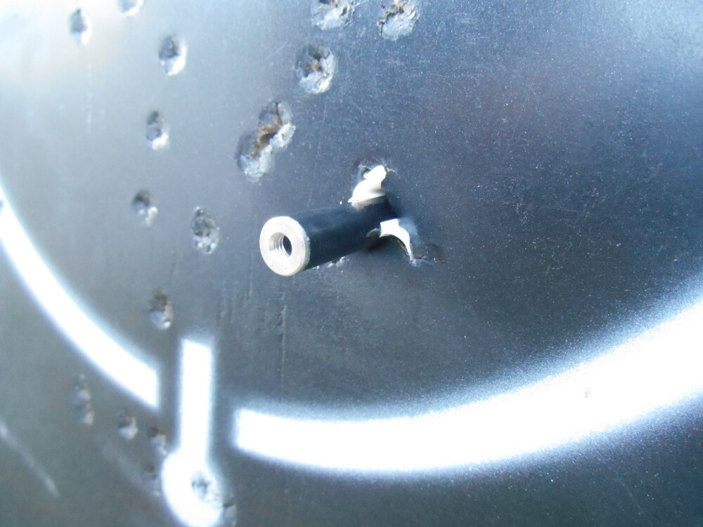

Aggiungo il test di penetrazione sul battifreccia a 40 yards e a 50 yards, stessa penetrazione, impressionante…

i test sono risultati ottimi (tranne la corda che verrà riparata a giorni), mi ritengo molto soddisfatto, le prestazioni della balestra sono rimaste invariate, con i dardi da 350 grani non posso tirare a meno di 60 yards sennò il dardo si infila tutto nel battifreccia, con i dardi di fabbrica o con i dardi modificati la precisione è assicurata…
