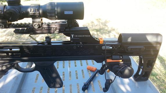

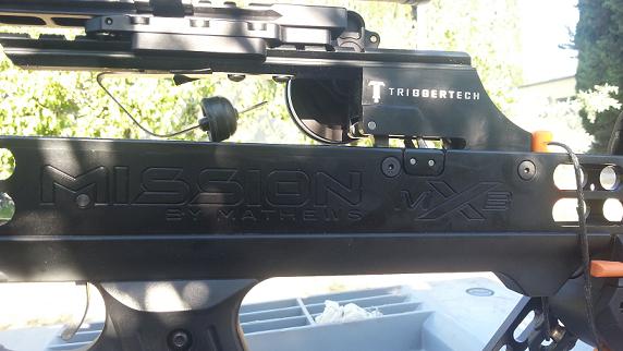

Per gli interessati comunico il montaggio del Triggertech e relativa prova.
Il montaggio è semplicissimo (più semplice rispetto al montaggio su Excalibur) basta infatti togliere le 4 viti laterali che reggono il gruppo di scatto al fusto balestra estrarre i gruppo da sopra e far attenzione a sfilare correttamente l’ asticella di rivio, sostituire il gruppo di scatto e inserire le nuove viti a corredo già fornite di frenafiletti, montare la weaver sul nuovo gruppo e in 10 minuti si cambia totalmente la balestra che a mio parere con questa modifica diventa una tra le Migliori in commercio in questo momento. Anche su questo Triggertech la corsa è praticamente inesistente e nessun gioco malgrado abbia un asticella di rinvio, leggerissimo,tanto che basta una leggera pressione col dito e parte il colpo…FAVOLOSO.

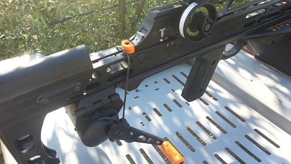

Da notare il cambio posizione della sicura ora in un unica levetta posizionata sulla parte posteriore sempre ad inserimento AUTOMATICO come di serie sui modelli Mission.
Riscontrato un notevole guadagno di alzo con il nuovo gruppo di scatto.
