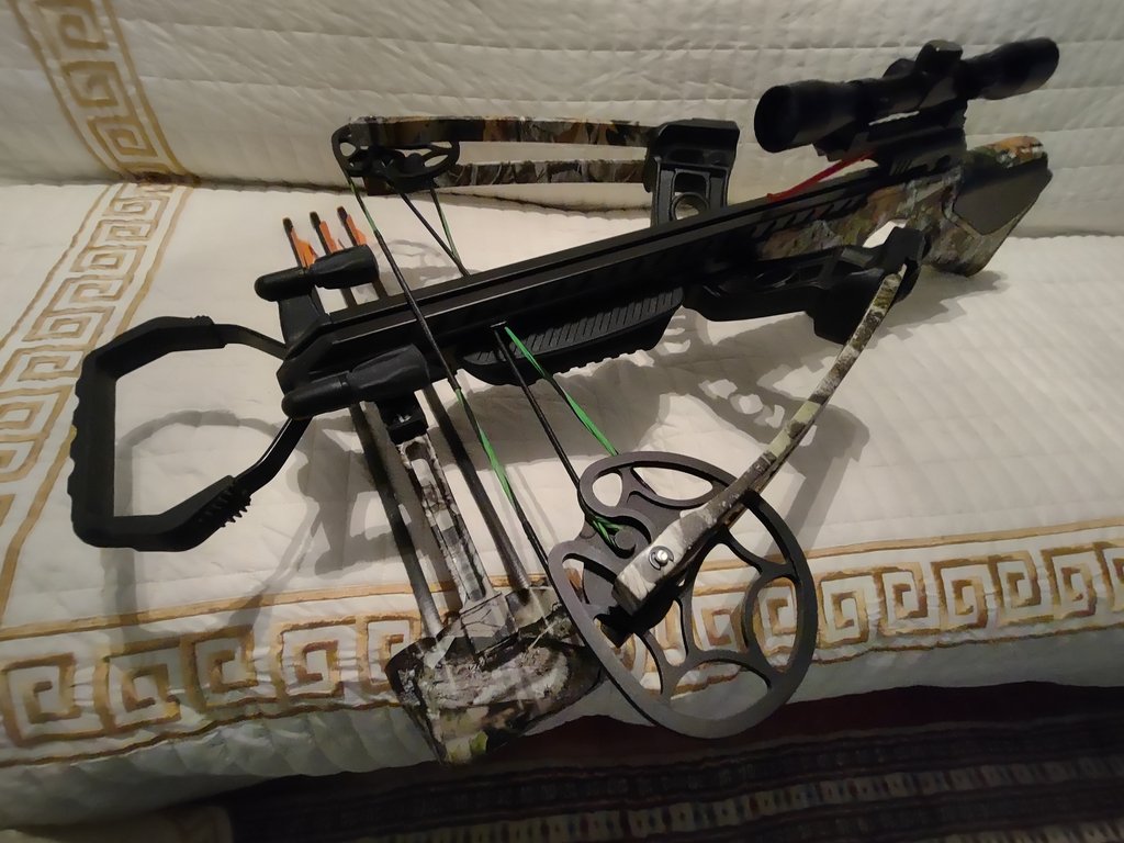

Mi è saltata fuori la corda ...
... ma l'ho rimontata allentando molto i flettenti e bloccando una carrucola con un perno.
Mi chiedo se possa essere una cosa normale (anche se magari rara ed è stato semplicemente un caso sfortunato) oppure se c'è qualcosa che non va ...
Potrebbe per esempio essere un problema di ammortizzatori ?
Mi sembrano un po' distanti (sono ad 1 cm dalla corda) ...
In alcune immagini della stessa balestra (M81) nelle varie "edizioni" (Royal/Man Kung/Junxing) sembrano più o meno come i miei, in altre paiono quasi a contatto ...

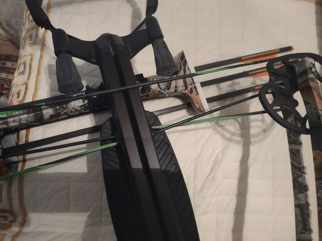

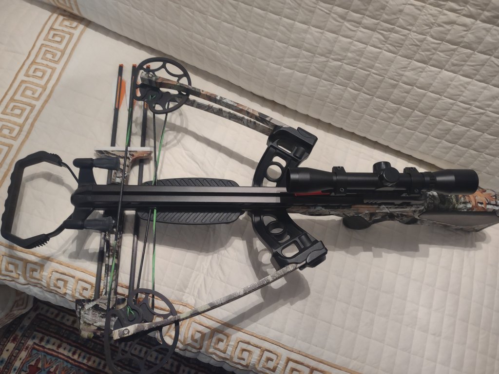

Fai delle foto per capire meglio il problema
Metto le foto che avevo già fatto, dovrebbero andare ... la distanza è 8/10 mm (da rispettivamente centro e perimetro della battuta dell'ammortizzatore)
Aggiungo che nel frattempo ho fatto 15/20 tiri (senza spostare gli ammortizzatori) ed è andato tutto bene ...
Buongiorno, molto strano che esca la corda dalle sedi delle cam . Personalmente controllerei sia la sincronizzazione delle cam e che non abbiano giochi , magari non lavorano esattamente uguali . Potrebbe anche darsi che sia la distanza dagli ammortizzatori, però non ho mai avuto esperienza a riguardo. Che sappia io una cosa del genere è successa solo dopo un dryfire . L'unica cosa che farei è quella di un bel controllo generale di tutta la parte anteriore della balestra .💀👍🏻

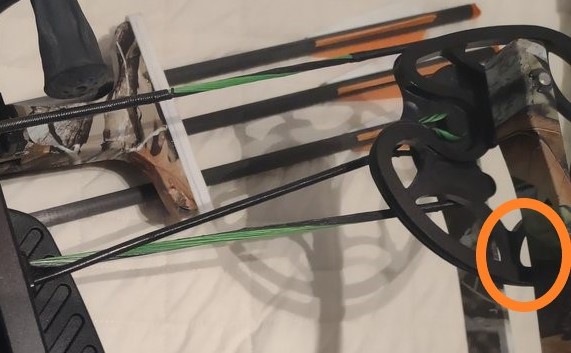

Può essere invece che io abbia modificato la sincronizzazione delle camme spostando l'incrocio dei cavi da sx a dx ?
Ho notato che rispetto alla foto fatta dopo il primo montaggio con l'incrocio a dx, dopo il montaggio con l'incrocio a sx questo spazio nel cerchietto arancione "si è chiuso" :
Buongiorno, sul libretto di uso e manutenzione, dovrebbe esserci scritto come devono essere posizionate le cam , quantomeno ci dovrebbero essere delle foto a riguardo. Comunque la cosa importante è che siano posizionate con lo stesso grado di apertura/chiusura. Se così non fosse, bisogna twisttare i cavi fino al raggiungimento dell esatto grado per entrambe le cam , tenendo presente che il cavo di sx muove la cam a dx e viceversa. 💀👍🏻

Ho smontato i cavi, ne ho twistato un po' di più uno e leggermente allentato l'altro
Adesso sono quasi perfette, saranno rimasti 1-2 mm di differenza, ma non le rismonterei per adesso ... vedo se magari usandola si assesta ...
Buongiorno prego .
Ottimo , sicuramente un po di assestamento dovranno farlo , poi eventualmente procederà al settaggio finale delle cam , se ce ne fosse bisogno. 💀👍🏻
