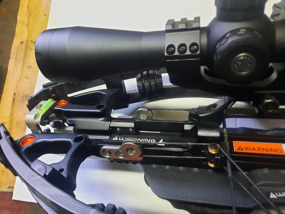

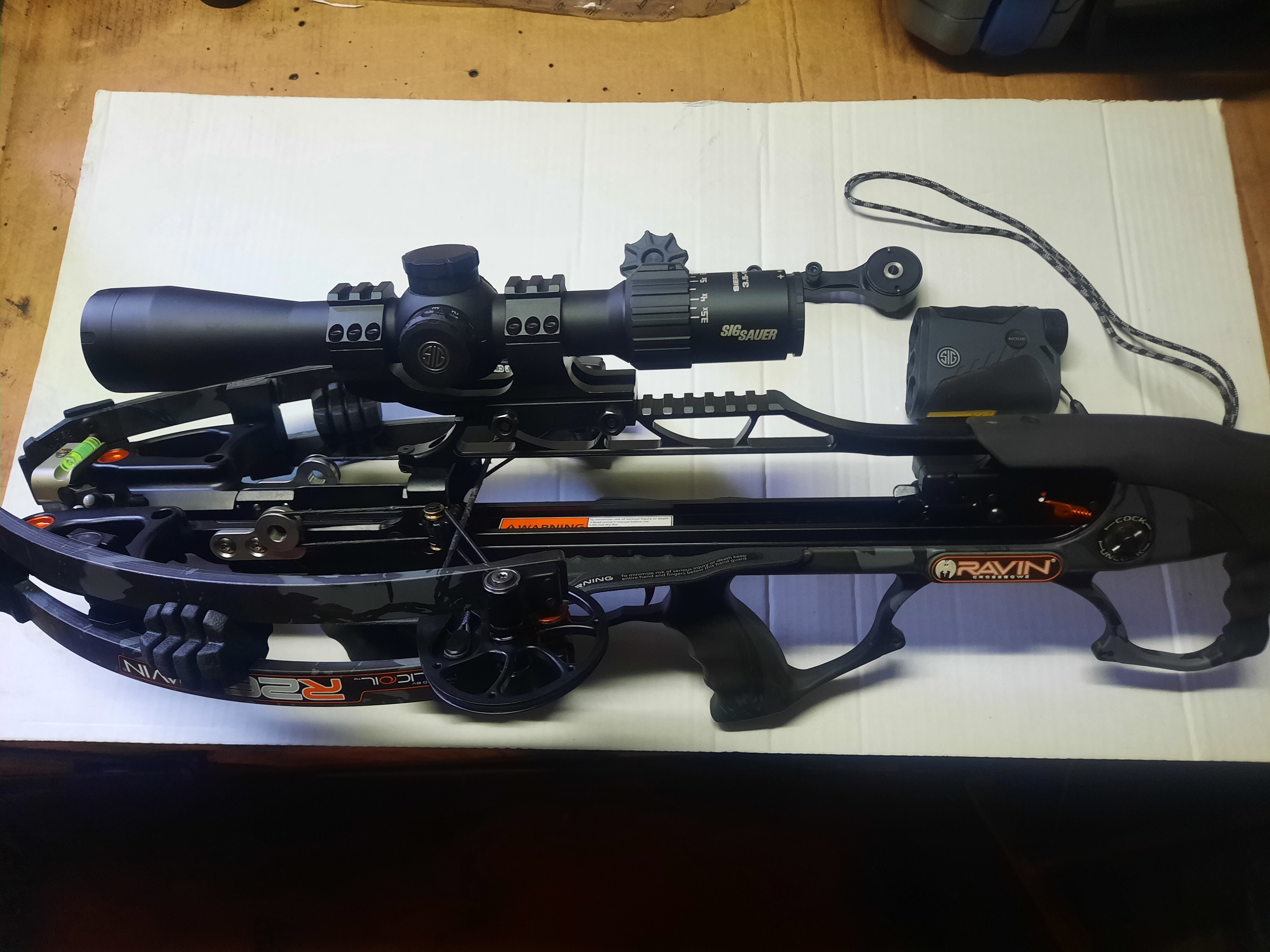

La mia R26 è differente...
Ciao Moreno
con questa modifica sui cavi è veramente più bella.
Ma questa modifica giova veramente sul tiro? Quali sono le caratteristiche migliorate?
P.S. quell'ottica, poi quell'ottica è la ciliegina sulla torta....
Ciao Salvatore, grazie....Devo ancora testare bene la modifica a 2 cavi, per il momento quello che posso dire è che le cam si inclinano automaticamente nel modo corretto (se i flettenti hanno il medesimo coefficiente di flessione) il suono del tiro risulta essere più ovattato, la precisione è sempre ottima, sicuramente una soluzione valida per avere meno lavoro di messa a punto, vi terrò aggiornati...?
Grande nenokid, sempre alla ricerca della perfezione!!!
