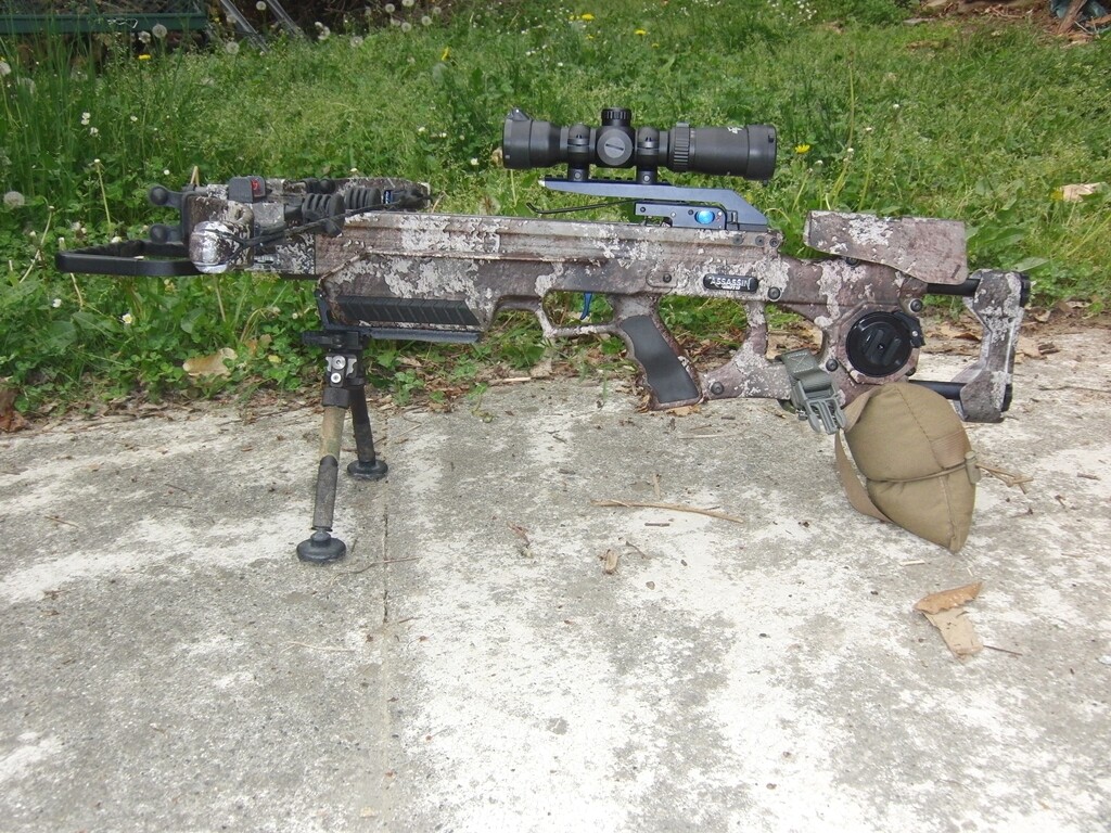

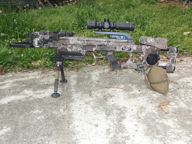

Per spremere al massimo il sistema Excalibur Micro, ho rivisitato alcuni particolari e ne ho implementati altri.
  • Lo scatto, come da topic sul forum, è stato portato ad un valore di 800g. Non è diventato propriamente leggerissimo ma mi permette di non trasferire tensione dal dito indice al polso evitando strappi involontari.
  • Poggiaguancia alzato di 1,5cm per avere una posizione più stabile sul traguardo dell'ottica.
  • Disegnato e stampato in Nylon un prototipo di supporto da applicare sotto l'astina anteriore composto da Swiss Arca Rail (attacco fotografico) da 10cm per il treppiede che finisce con altri 4,5cm in attacco Weaver per il bipiede a sgancio rapido.
  • Arrivate le Zombie Slayer da 18" (come imparato leggendo sul forum) ed equipaggiate con le solite punte da 150gr per un totale di 442gr. Perdonatemi ma non me la sento di accorciarle :-$

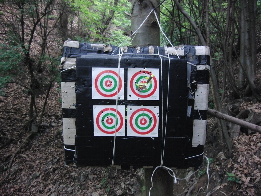

Le Zombie Slayer sembrano comportarsi bene: Per la fregola di provare il tutto faccio qualche frettoloso tiro a 40m su treppiede in centro bersaglio per impostare le Zombie alle precedenti Proflight e poi prova di rosata sul bersaglio in alto a destra: scorgo i primi 2 tiri sopra il bersaglio a ore 11. Scendo di un paio di click sull'alzo per entrare nel quadrato del bersaglio e do qualche click in deriva a destra... Altri 2 tiri.
Vado a vedere sul bersaglio e la prima rosata ha un dardo con la cocca crepata... Evidentemente toccata dal secondo tiro. Seconda rosata più in basso i due dardi si abbracciano con le alette.

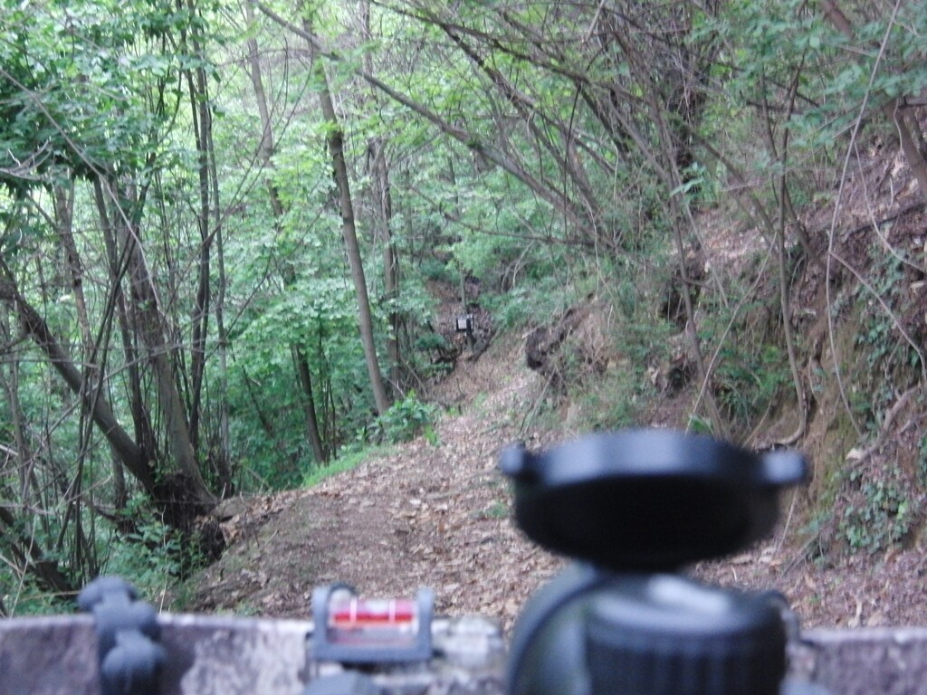

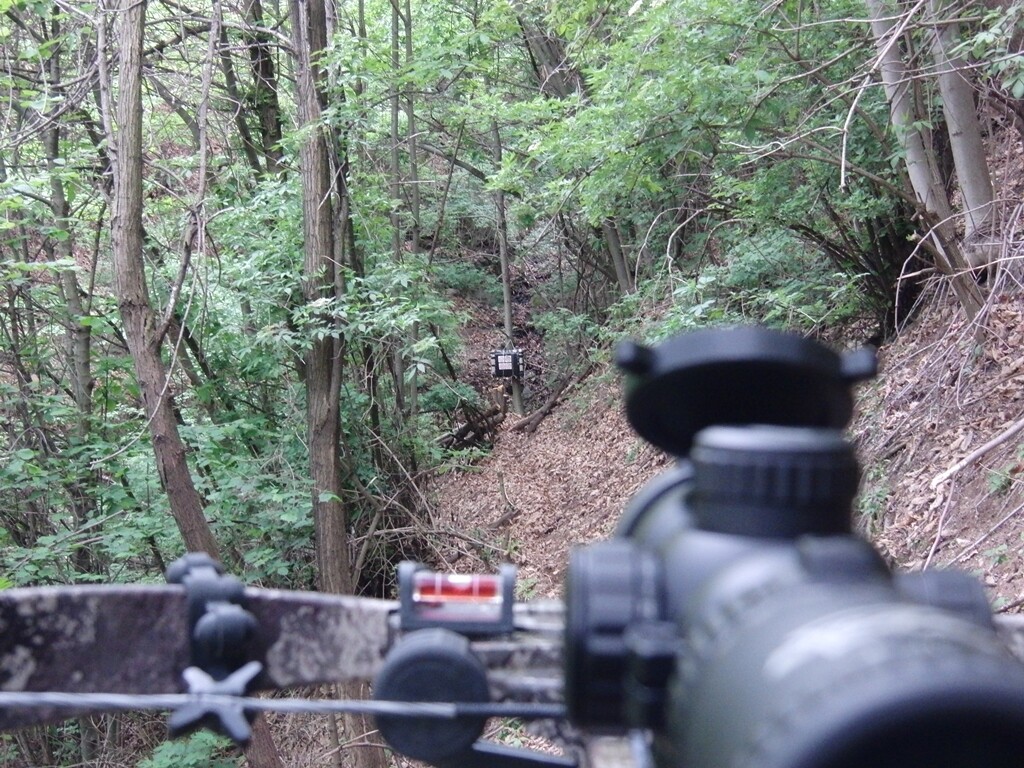

Mi sposto a 60m, sempre su treppiede e faccio 3 tiri di correzzione per posizionarmi sempre sul quadrato in alto a destra. La luce non è il massimo e le distorsioni ai bordi della lente si fanno veramente fastidiose. Questa volta vado con una rosata di 3 dardi.
Beh... Anche attraverso quel culo di bottiglia la piccola Micro si fa onore..!
