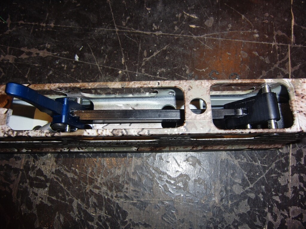

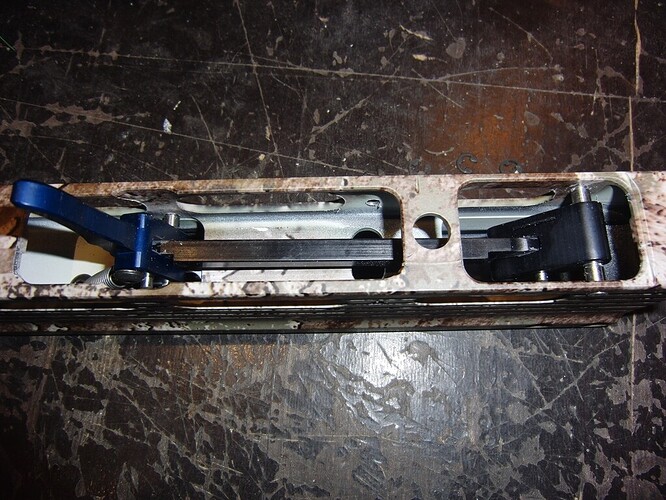

Per chi fosse alle prese del suddetto scatto, metto le foto della
Parte superiore: Scatto + Anti-Dry-Fire System
Parte inferiore: Grilletto + leveraggi.

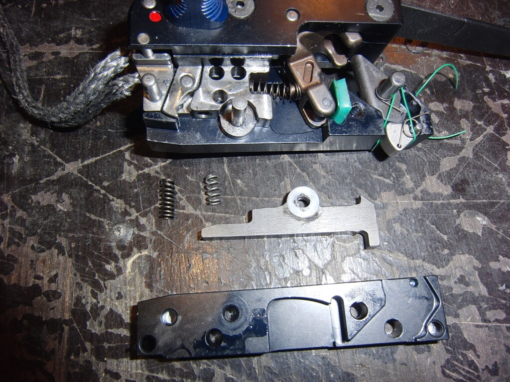

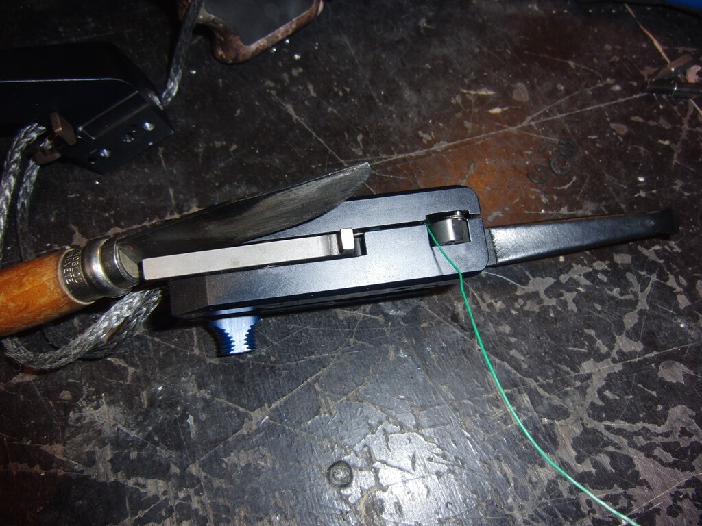

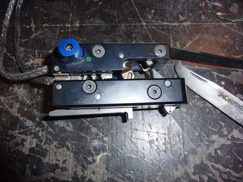

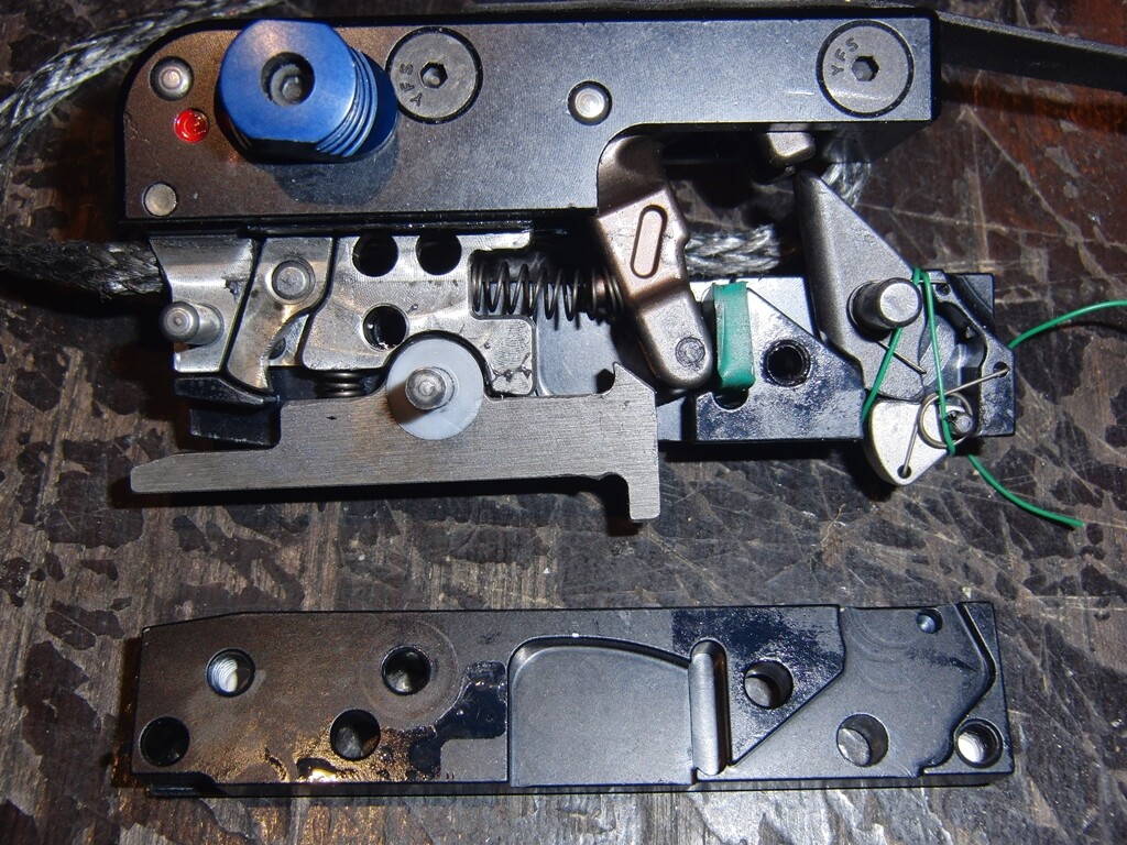

Prima di aprire completamente lo Scatto Superiore, dopo aver svitato le 2 viti che tengono insieme i 2 semicarter, ho creato una piccola fessura che mi permettesse di infilare un sottile filo elettrico da 0.5mm (quello verde che si vede in foto) per evitare di liberare le 2 piccole molle che permettono il funzionamento dell'Anti-Dry-Fire System.
Ciao Sam, semplicemente perchè volevo alleggerire un po’ lo scatto.
Per aprire lo scatto superiore, che contiene tutti i piani e il salvifico Anti-Dry-Fire System, ho tolto le due viti che tengono i semicarter e ho utilizzato la "tecnica dell'orologiaio" per dividere il semicarter delicatamente e gradatamente...
Buongiorno, guardando quest'ultima foto ,dove si vedono oltre al resto , anche le due molle , ho notato che c'è molta differenza sia come passo , che come lunghezza tra le due . Magari è solo un impressione, però non vorrei che avendo così tanta differenza tra l'una e l'altra, il gruppo di scatto diventi pericoloso, cioè che parta un colpo accidentalmente( vero che c'è l'anti dryfire) , ma siccome è già capitato, meglio controllare accuratamente. Personale opinione come sempre.....💀👍🏻
Grazie Civet per avermi gentilmente fatto notare che siamo in un forum pubblico... Si, forse ho semplificato tropppo il discorso su un particolare meccanico molto critico, ovvero il sistema di scatto della balestra.
Parlando della molla, ovvero quella originale Excalibur, si rileva molto precompressa nella sua sede di lavoro a riposo.
A causa di ciò, abbiamo un precarico duro che progressivamente aumenta mano a mano che ci avviciniamo nella fase di sgancio (escursione finale).
La molla che ha preso il suo posto ha un diametro della molla leggermente superiore e con un filo di spira con diametro superiore (quindi anche a riposo viene precaricata ma ha tensione sufficiente per far tornare il meccanismo ad inizio corsa). Avendo un precarico più contenuto, la sensazione che esprime al tatto è una resistenza di carico costante fino al termine della sua compressione (fase di sgancio).
Altra cosa che ho sostituito è la rondella in teflon sull'alberino del bilancino con i piani di scatto, rimpiazzandolo con una microbronzina un decimo più spessa, per ridurre il gioco coassiale una volta chiuso il tutto a pacchetto (un leggero gioco deve sempre rimanere).
Tutto questo bel discorso teorico/pratico, non esclude il fatto che, come giustamente fai notare vista la tua esperienza, si tratta di una parte meccanica molto importante che deve essere compresa perfettamente prima di cimentarsi in esperimenti empirici. Si ricorda che in questo blocchetto meccanico si demanda tutta la sicurezza attiva e passiva della balestra.
