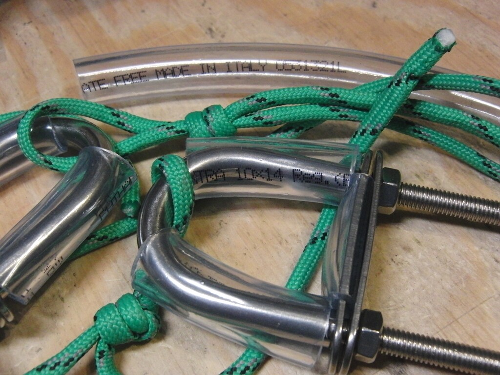

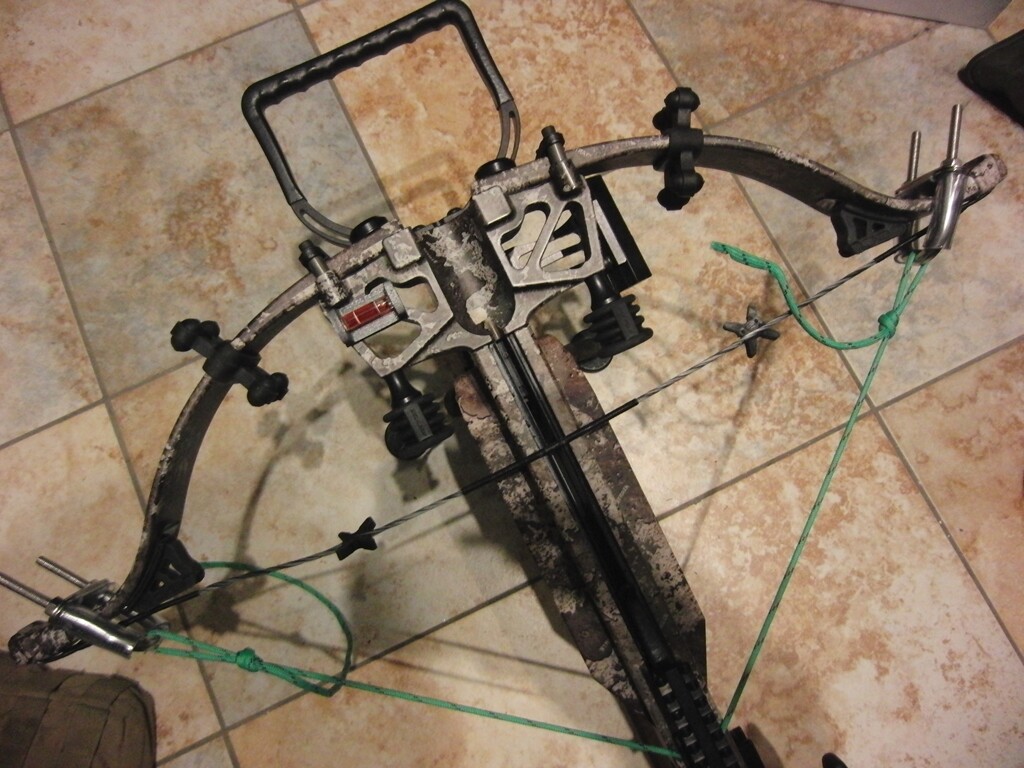

Per tutta una serie di concomitanze sono partito sprovvisto del famosissimo e fondamentale CROSSBOW STRINGER...
Qualche esperimento con stampa 3d ma subito finito con un ripiego da Leroy Merlin e in ferramenta. Con pochi € e tanta soddisfazione.

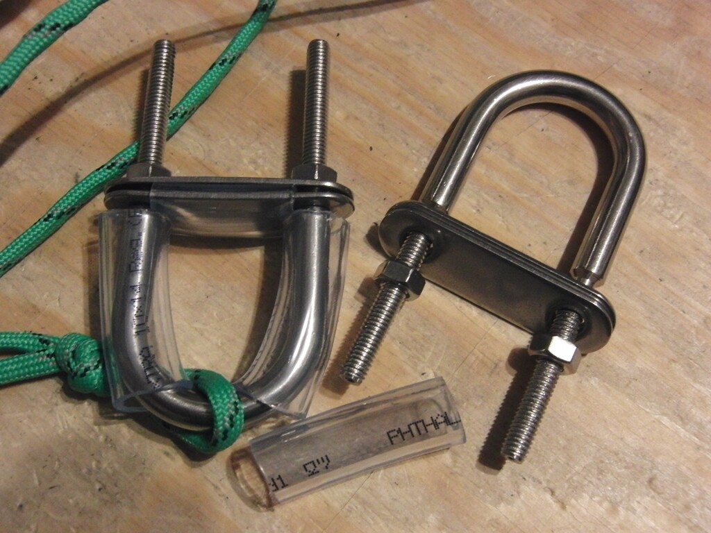

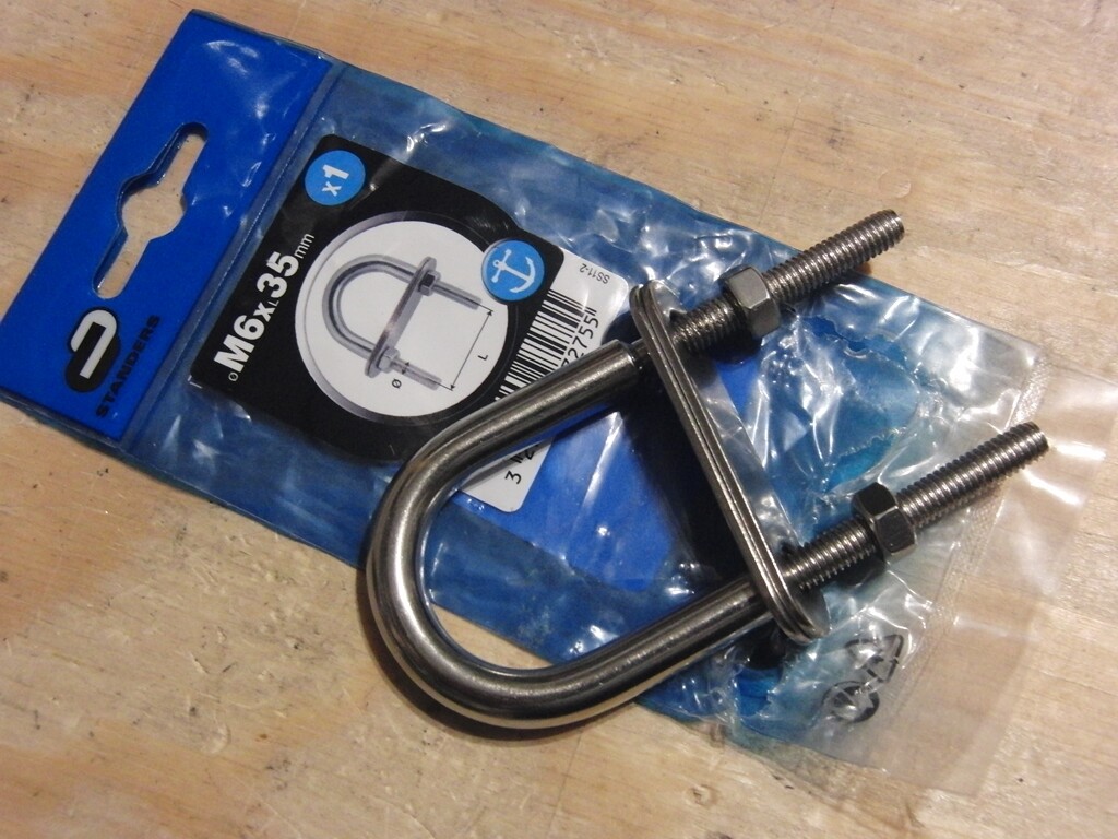

2 staffe-cavallotti in acciaio M6 da 35mm
1 tubo in PVC 10x14
1 paracord
...et voilà !
Buongiorno , a volte basta un po di ingegno per risolvere un problema. Complimenti , poca spesa , tanta resa 💀👍🏻
