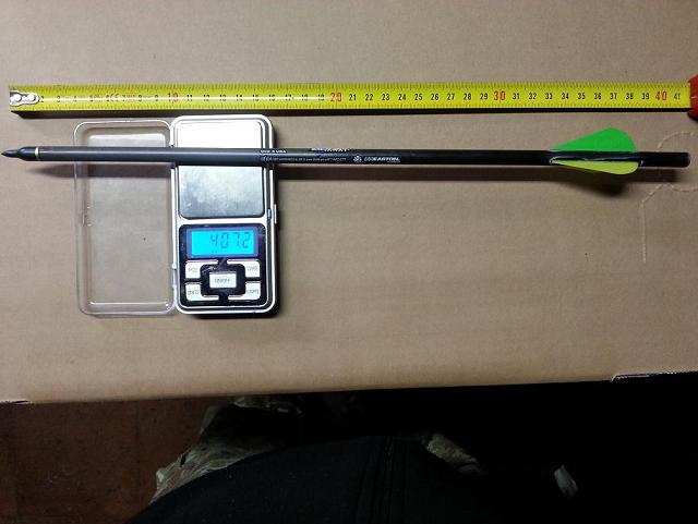

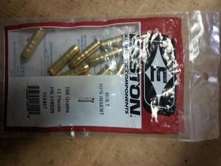

Acquistasti inserti in ottone da 100 grani per appesantire dardi Diablo e Quill ho pensato di tagliare un dardo alla misura di 15" e montare uno di questi inserti in modo da riportare il peso in prossimità dei 400 grani ma con punta da 100 grani in modo da poter aumentare peso totale con le altre punte più pesanti..
A parità di peso si ha un aumento di % Foc e un aumento di velocità riscontrabile sul punto di impatto a 60 Yarde. Vi terrò aggiornati sul confronto di precisione con gli originali.
