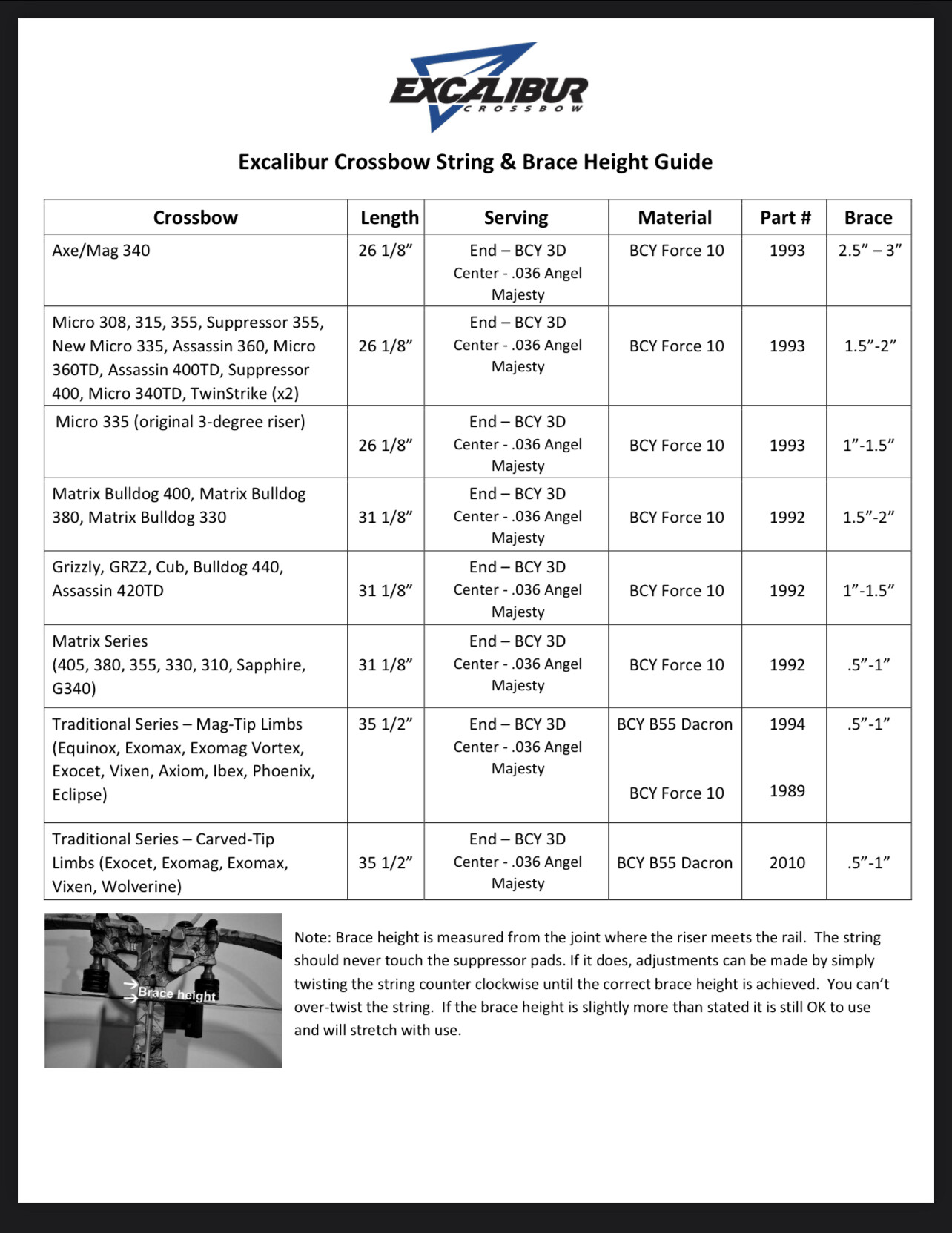

Come da titolo, qualcuno conosce la misura corretta del brace height per questa particolare balestra?
Me l'ha portata qualche tempo fa una persona per montarla, sostituire la corda e tarare l'ottica ma non sono riuscito a trovare la corretta misura del suo brace height neanche sul sito ufficiale della Excalibur.
La giunzione tra riser e pista di volo della freccia è MOLTO più spostata in avanti verso la staffa di caricamento rispetto agli altri modelli.
Ciao, ho trovato questo in rete e credo possa essere utile
https://excaliburcrossbow.com/wp-content/uploads/2021/03/Excalibur-Crossbow-String-Guide.pdf
Grazie mille!
