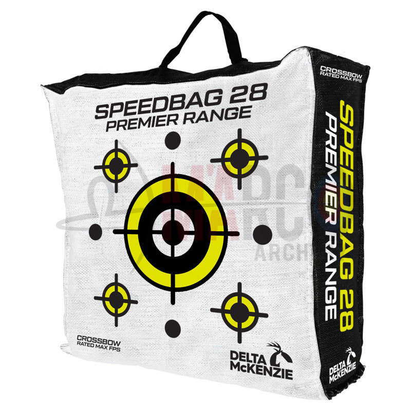

Buongiorno, diciamo che ci sono in commercio, soprattutto negli ultimi anni, dei battifreccia veramente ottimi , sia a livello di durata, che nel estrazione del dardo . Comunque lo scatolone/ vaso da fiori/ struttura in legno, con al interno gli stracci è ancora la più economica. Personalmente uso questo della Mackenzie e devo dire che è un ottimo prodotto , ferma anche i dardi della balestra ItalArchery da oltre 700 libbre , rimanendo sempre morbida l'estrazione. 💀👍🏻
Ah ok ... sì in effetti io ho solo come riferimento il classico battifreccia in trucioli di schiuma di poliuretano (credo) che usavo con l'arco
Questi moderni come quello in foto di che sono fatti ? Ne ho guardati diversi in vendita, ma non mettono mai il contenuto ...

Buongiorno, sinceramente non saprei come sono fatti al loro interno , non essendo smontabili.

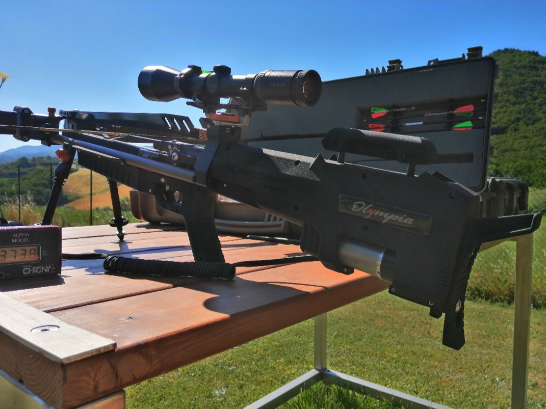

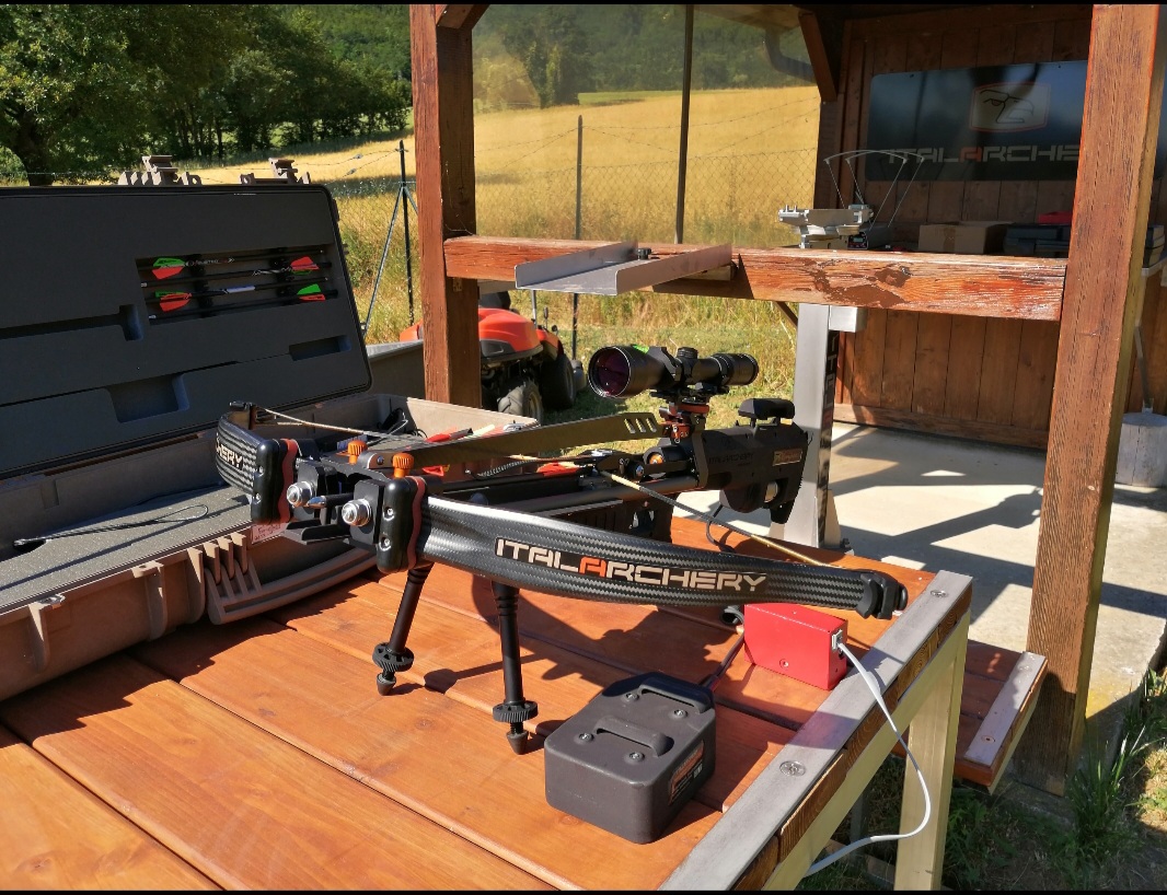

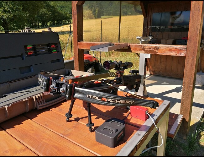

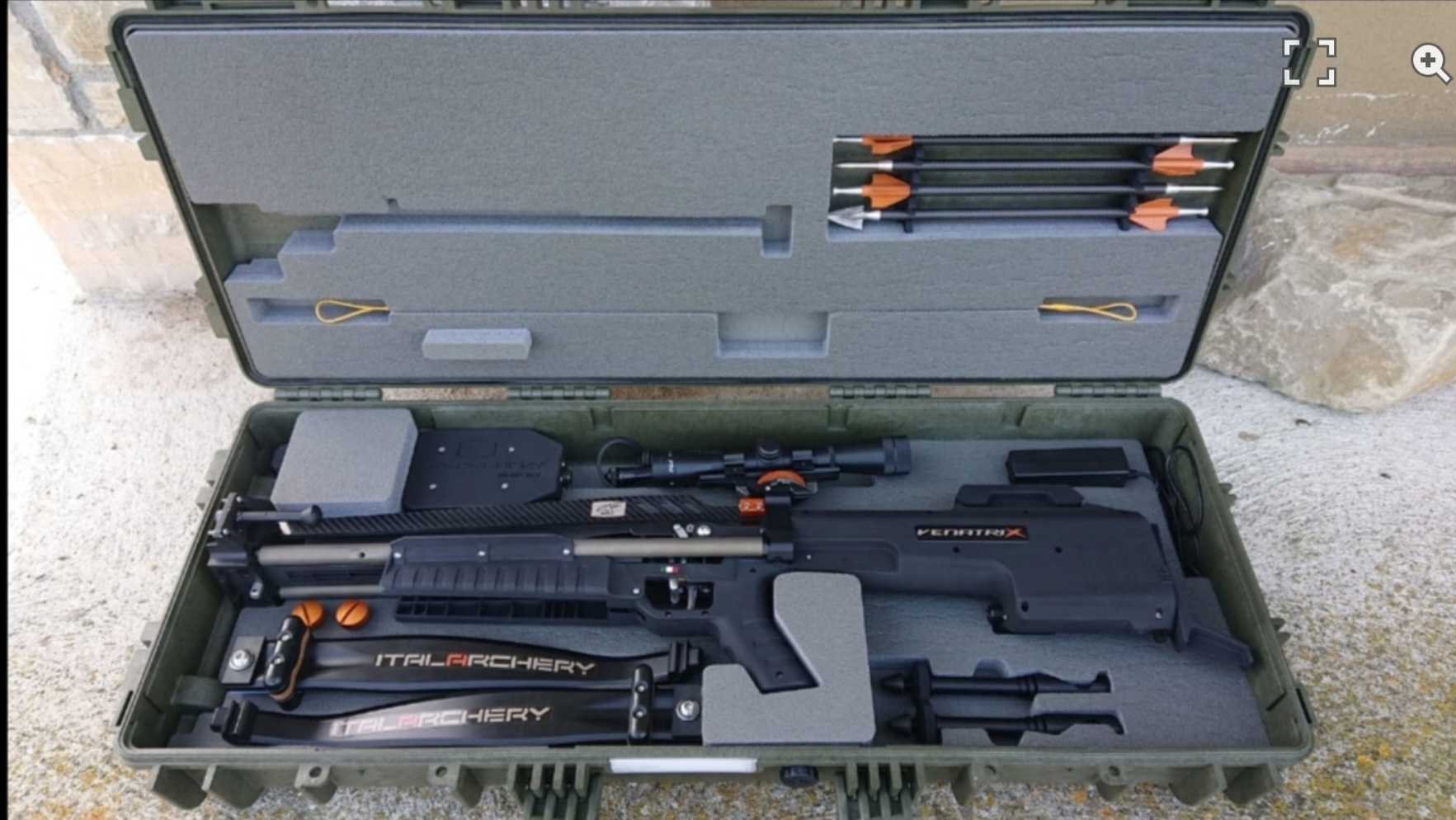

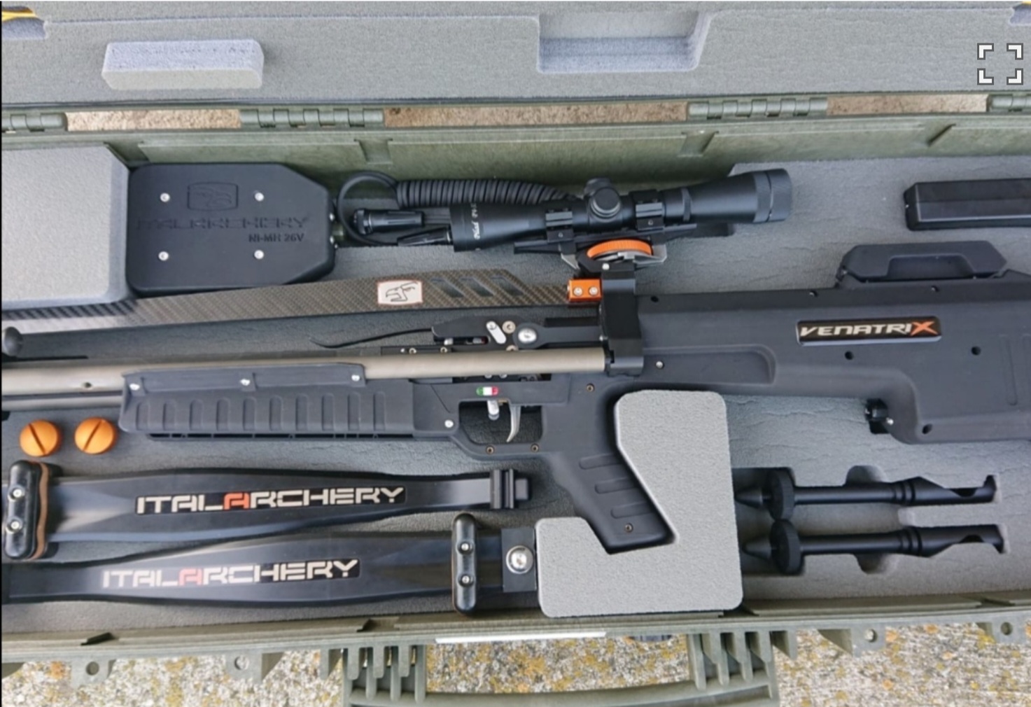

Riguardo alla balestra ItalArchery, attualmente non abbiamo ancora un sito ufficiale, che arriverà a breve . Qua sotto alcune foto , anche se non sono del ultima versione, che a ricevuto altri upgrade sia a livello estetico, che funzionale. ItalArchery è l'unica balestra al mondo con sistema di caricamento motorizzato integrato nel calcio , più numerose altre innovazioni.
Per fortuna ... vorrei vedere a doverla caricare a mano :)
Si sa quanti fps fa ?
Buongiorno, questa è l'unica balestra in grado di scoccare sia dardi commerciali da 9 mm , che dardi appositamente prodotti da 11 mm , tutto questo è fattibile ovunque e senza alcun aiuto . Avendo inoltre la possibilità di aver la balestra con varie configurazioni di potenza , anche se noi vorremmo stabilirne tre , sempre usando la stessa balestra , ma sostituendo i soli flettenti. I dati non sono aggiornati al ultima versione, ma a quella delle foto sopra e sono :
Quella da 530 libbre, con dardi Zombie Slayer da 420 gn siamo oltre i 380 fps .
Nella versione da 700 libbre e con dardi dedicati da 800 gn , siamo oltre i 350 fps . 💀👍🏻
