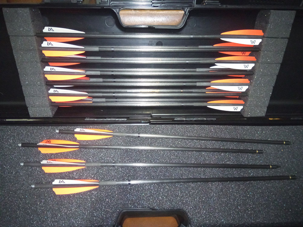

Ho dei dardi da 20" in carbonio nuovi in vendita, con un calibro controlla il diametro dei tuoi dardi di fabbrica, controlliamo la cocca, se uguali e se sei interessato, fammi sapere:
N.B. siamo vicini di regione (Sicilia > Calabria), però la distanza rimane notevole.
