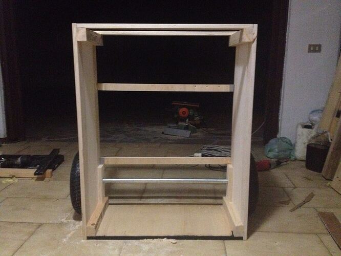

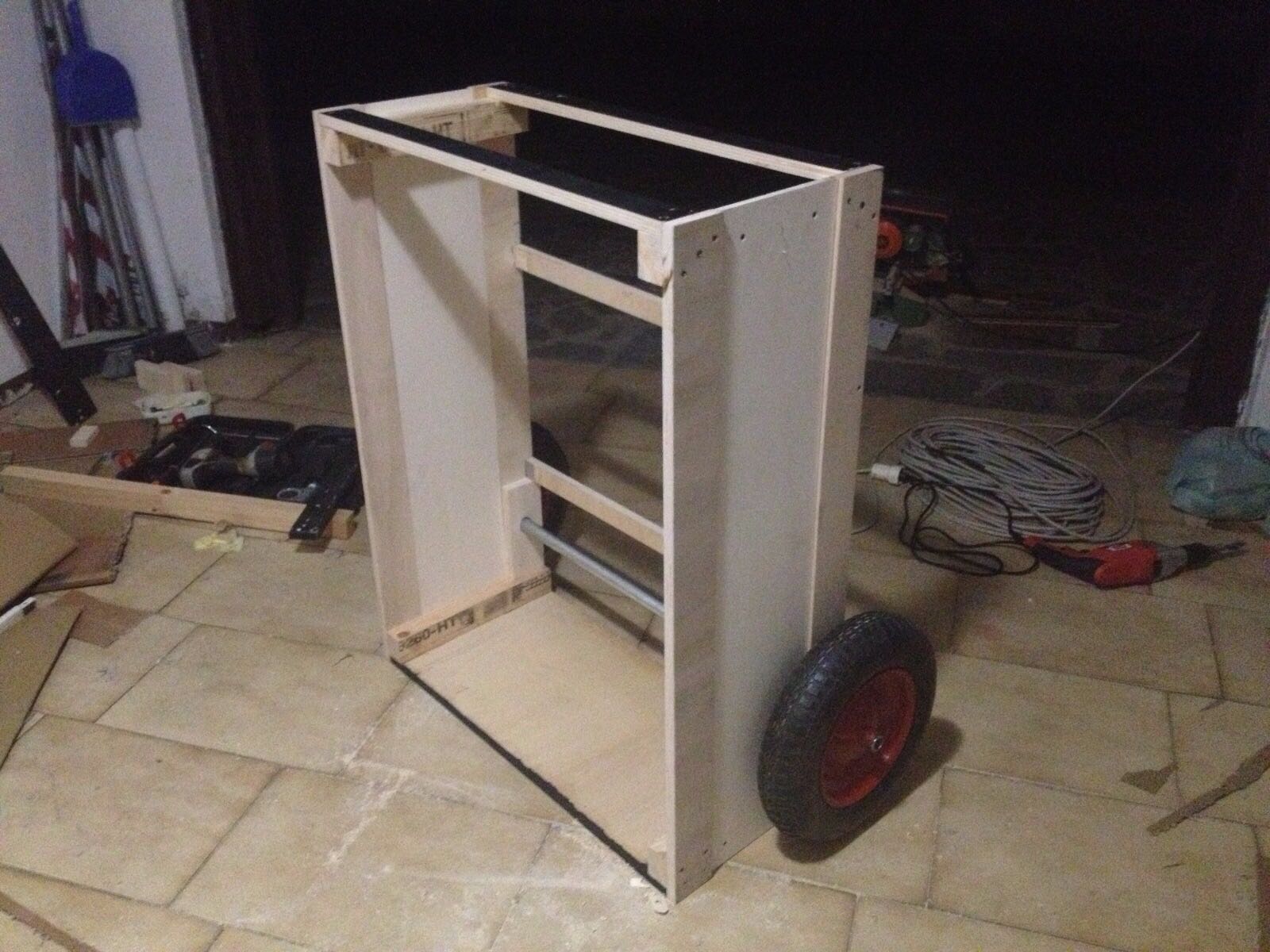

Questa è la mia soluzione home-made, ho preso dei pannelli di legno al Brico con spessore da 1,5cm e con dei listelli ho creato una struttura a parallelepipedo con tanto di tubolare filettato e due ruote di ricambio per cariola.

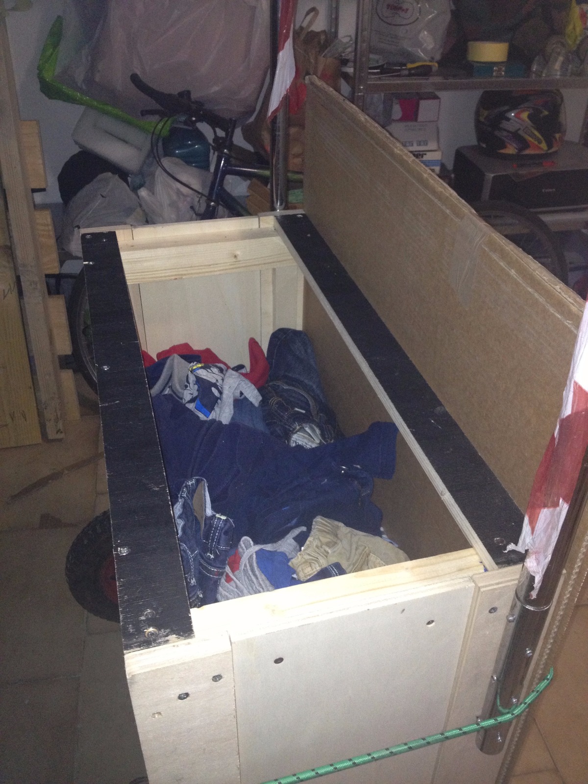

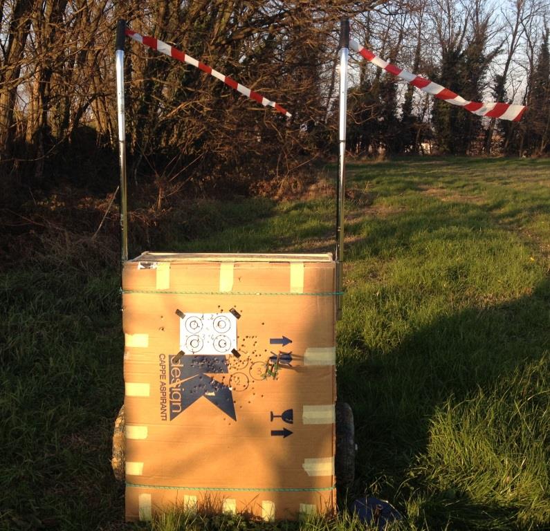

Una volta assemblato il tutto con viti filettanti per legno ho provveduto a chiuderlo anteriormente con dei pannelli di cartone spesso sia davanti che dietro, il tutto chiuso con dei cavi elasticizzati (quelli utilizzati nei bauli delle auto), e per finire si riempie il tutto con degli stracci o tessuti di vario tipo privi di pezzi metallici come cerniere o bottoni.
Il bersaglio consiglio di farlo almeno con una profondità di 50cm, altezza e larghezza a piacere a seconda della distanza di tiro a disposizione.
