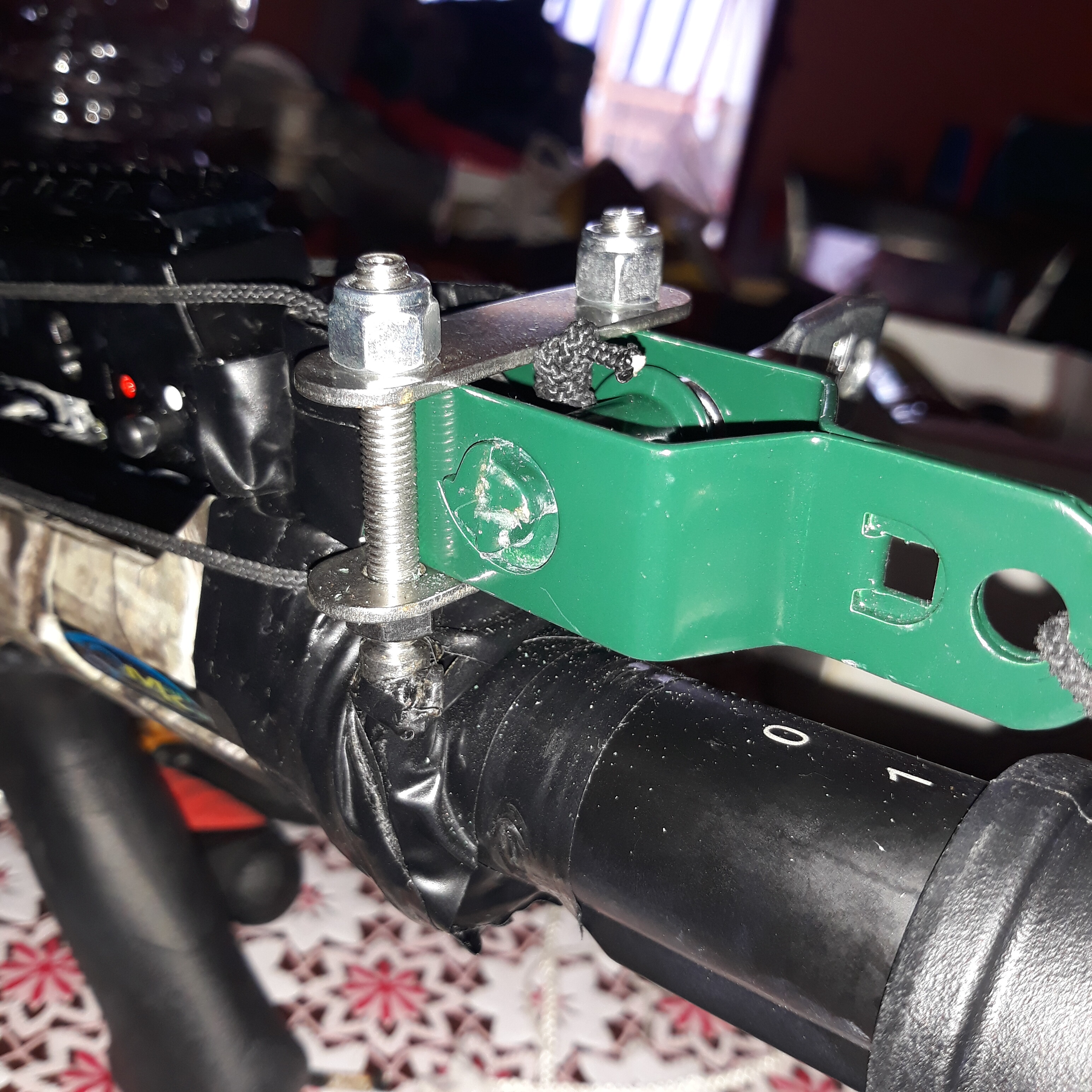

CARICHINO MECCANICO autocostruito con spesa inferiore ai 5 euro:
Occorrente (indispensabile):

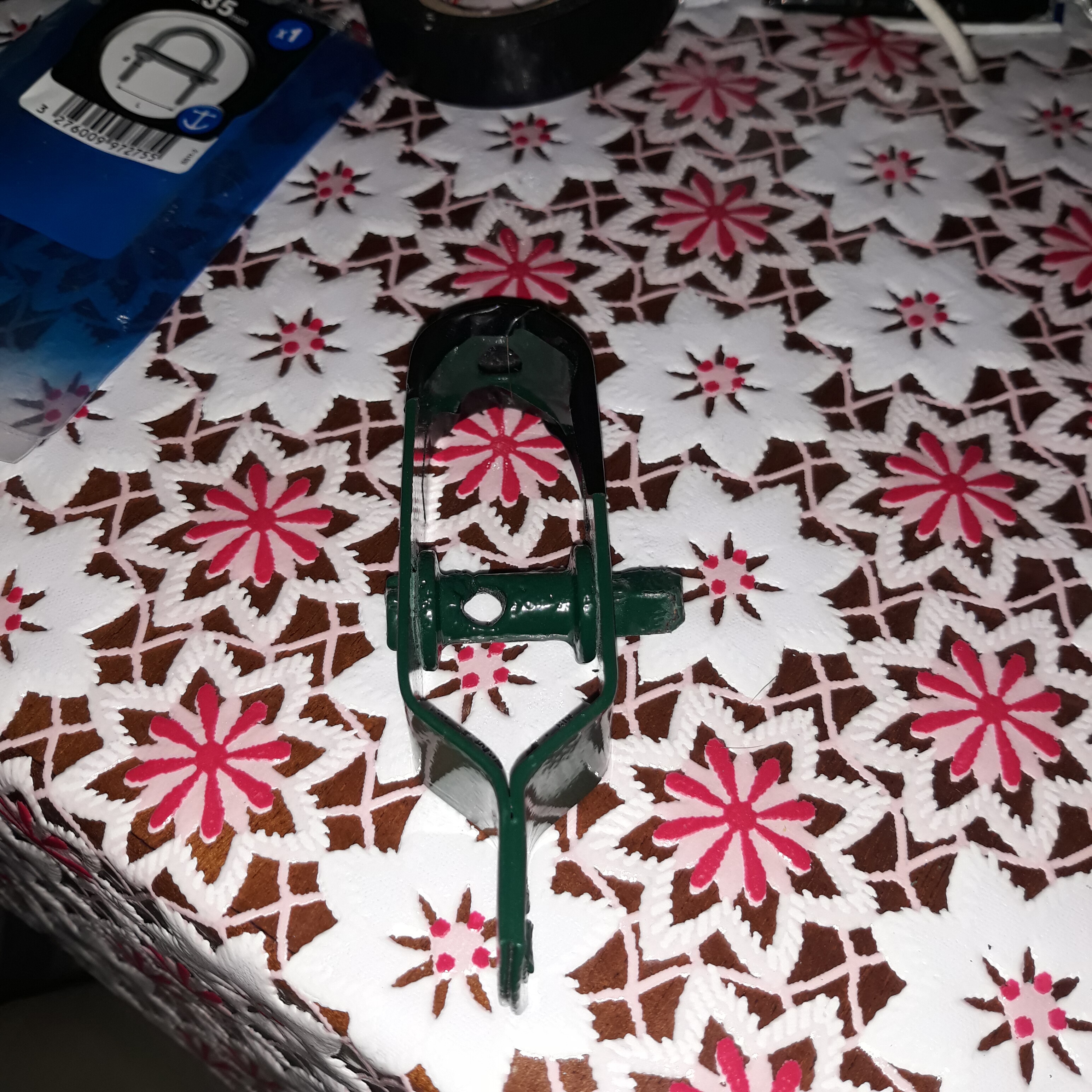

N.1 tendifilo per recinzioni e fili vigneto
0.80 - 0.90 "euri".
Fascetta a U, chiave quadrata femmina da 8 ( contatore gas) manovella chiave+cacciavite......si può ricorrere alla libera inventiva.
In questo caso ho recuperato:
un cordino di fucile subacqueo dismesso;
la chiave del contatore di mio suocero;
due rotelle con ganci che avevo comprato per fare il "carichino d'emergenza";
nstro isolante adesivo ( a tempesta!!!)
Fa schifo, lo so, esteticamente e sul piano affidabilità, non so nemmeno se non finirò per scassare tutto al primo utilizzo, ma.......lo "sfurnicio" mi ha consentito di sopravvivere all'ultima settimana senza cadere nelle mie.......preoccupazioni. E per questo, per avermi reso partecipe di questa....."stupefacente" meraviglia (anch'io ho nascosto tutto a mia moglie), Vi ringrazio.

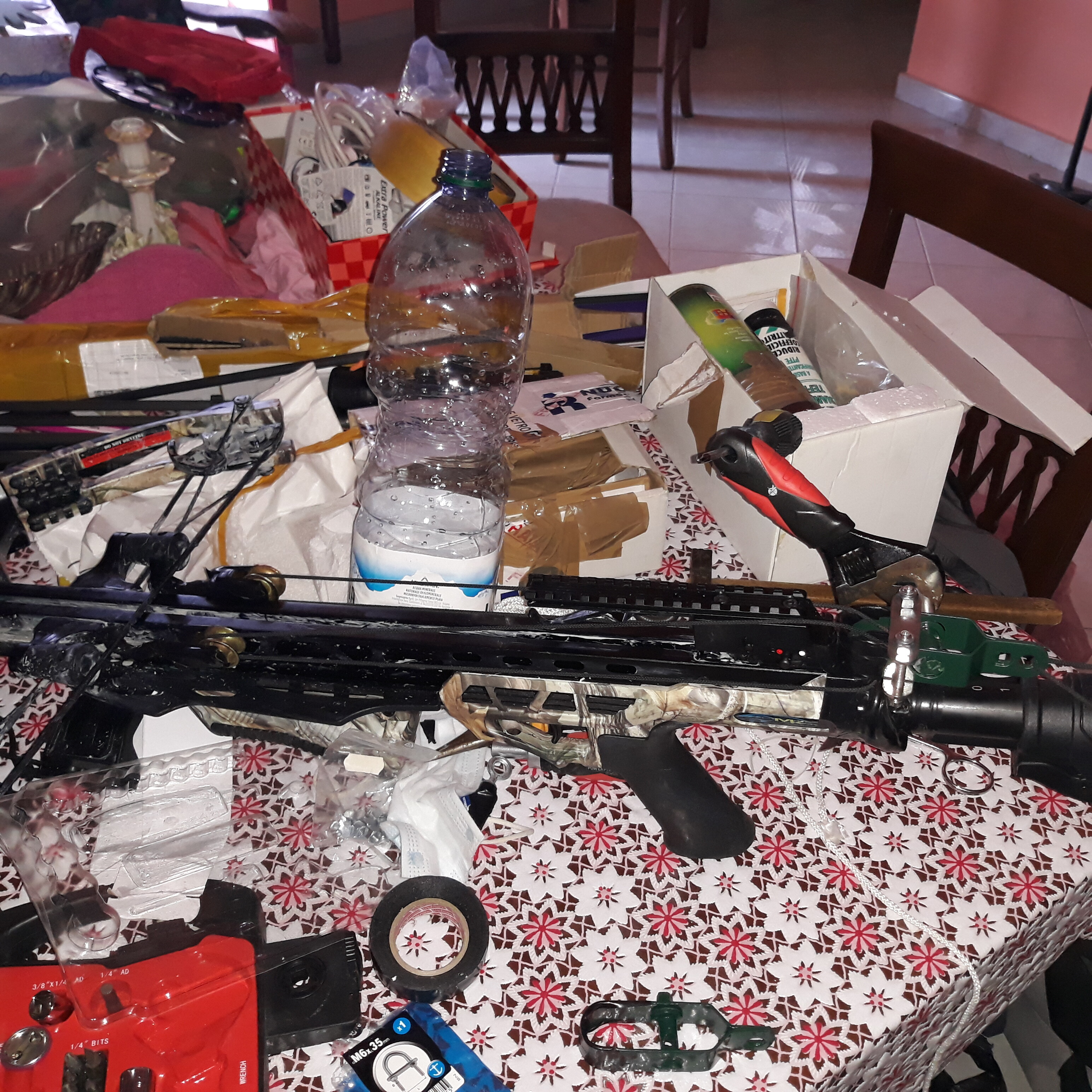

Forse è meglio se metto solo foto.
Perdonatemi tutti per la bruttezza e lo sconcio, ma.........ce l'ho fatta!

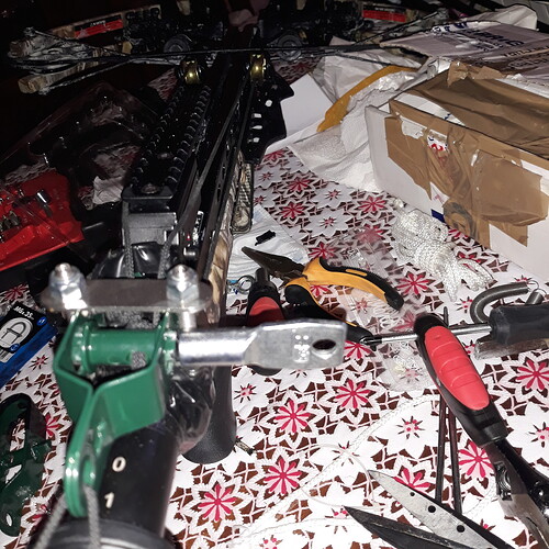

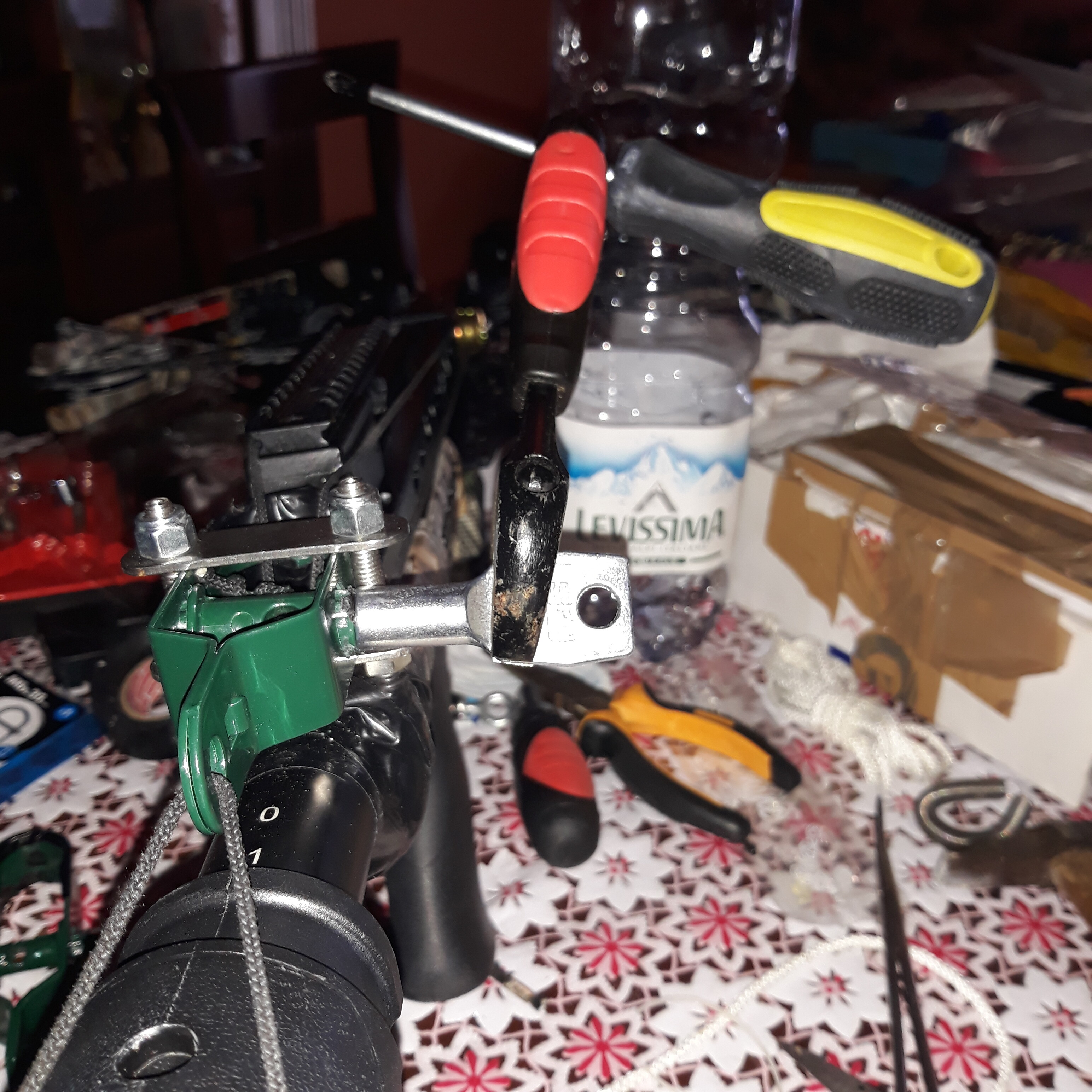

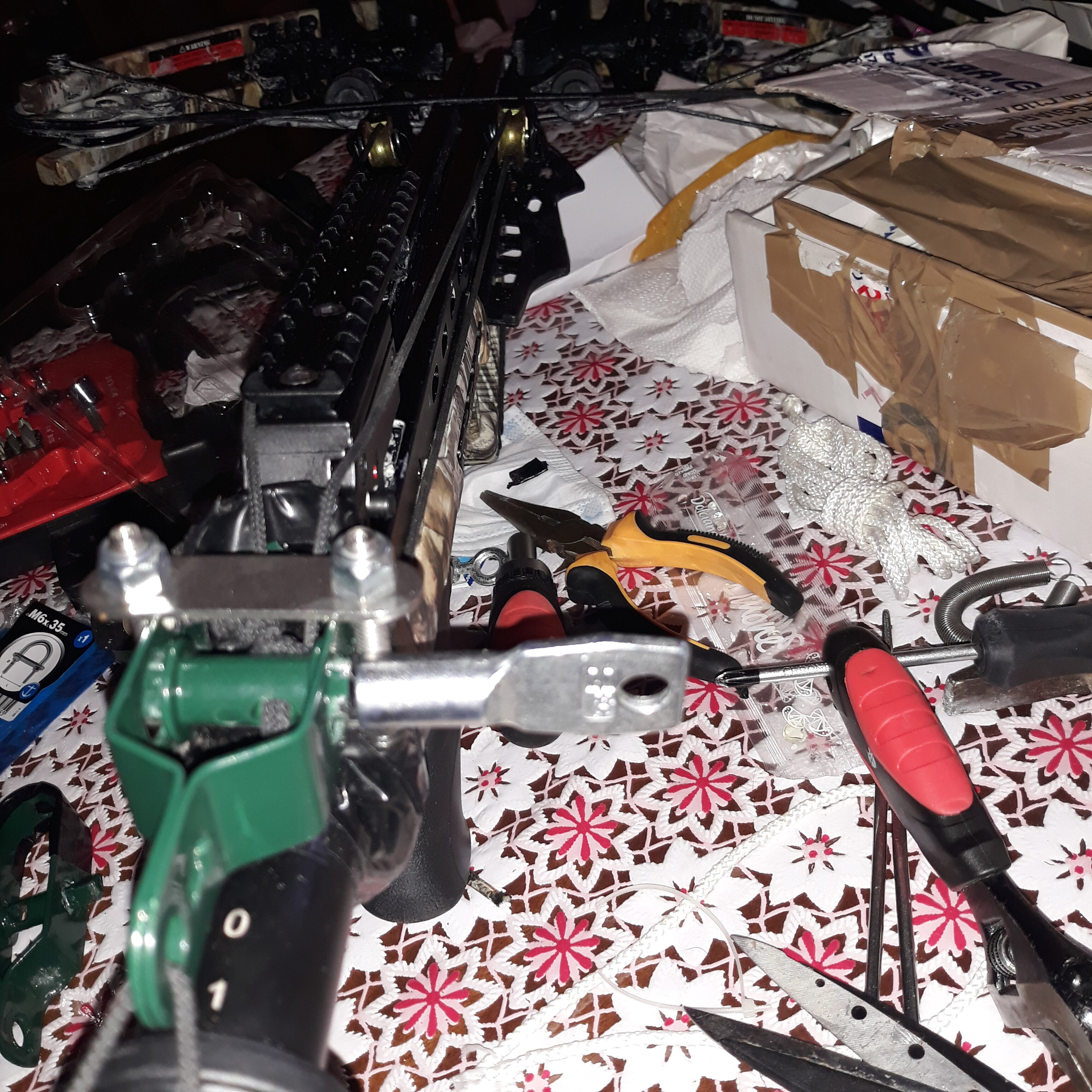

Errata corrige: non funziona!
Tirare per caricare si può tirare....il problema è che la corda va verso l'alto e i ganci finiscono sulla scina o peggio sul meccanismo che blocca la freccia. Mea culpa aver cantato vittoria........
Meno male che mi ero portato il bion vecchio carichino manuale. Spero di non aver fatto troppo danno..........contumelie accettansi.....
SAN ZIZZO da Monte Corona (?!!?) (qui Fulz, se non vado errante, e venia se oso impetrare grazia pur senza aver prima presentato omaggio) mi aveva avvertito.........grazia e perdono, a Tutte/Tutti!
Però, se si riuscisse a piazzarlo in linea o qualche millimetro al di sotto della "scina"? Lo "sfurnicio" continua..........

…nessun problema di “blasfemia” …anzi complimenti per la tua inventiva ma…da “Santo patrono delle balestre”(:rofl::rofl::rofl:) metto sempre in PRIMISSIMO piano la sicurezza e mi permetto di muoverti un paio di critiche , prima su tutte un sistema di "non ritorno " cioè un fermo che per qualsiasi motivo ti scappa la manovella la corda non torna indietro rischiando di non arrivare a finecorsa creando un dryfire , la seconda e più un consiglio più che una critica …usa una sola corda facendola girare dietro al gruppo di scatto in modo che la corda sia guidata e non libera di andare sopra il serving!!!..per il resto …SAN ZIZZO (che sul forum e fulz) benedice la tua genialità e ottima manualità!!!:vulcan_salute::vulcan_salute::vulcan_salute::vulcan_salute:

Il tendifilo in questio ha delle unghie di bloccaggio del perno che impediscono il ritorno e il simil dry fire (verificato), e in quanto al filo, ho usato il filo unico come carichini manuali e meccanici. Solo non ho pensato che essendo il punto di avvolgimento più alto del punto di aggancio avrebbe finito per titrate la corda verso l’alto. Spero basterà fare passare i due scorrenti non sopra ma sotto il tendifilo… ci riuscirò! È l’unica attività che mi consente di passate le serate senza…angosce. E starò attento. Grazie ancora e sempre alla Tua e, perdonami ancor più di nenokid, e non di meno) Indulgente Pazienza!
