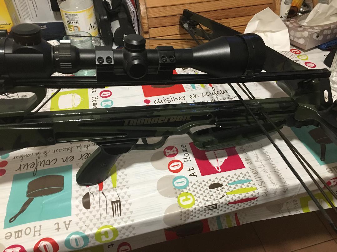

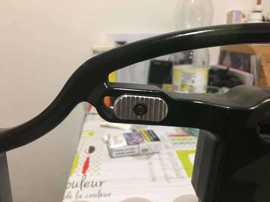

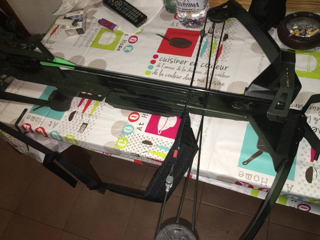

Eccomi qua:inizio la lista con la Barnett thunderbolt,180 libbre,acquistata nel lontano 1987.Il bello di questa balestra e’ la conformazione “bullpup”,il lato negativo la larghezza dell’arco.Problemi avuti:essendo il fusto in alluminio,dopo diversi tiri tutte le viti,che facevano presa sull’alluminio,si sono spalate.Inoltre,si e’ rotto il cursore della sicura.Contattato un tornitore,mi ha rifatto tutti i filetti inserendo una molla di acciaio in ogni filetti e una brugola leggermente piu’ grande.E mi ha fatto in alluminio pure il pulsante della sicura.
Devo dire che la uso da 20 anni e non ho mai avuto problemi. Eccovi sotto un po’ di foto:
Pulsante sicura rifatto in alluminio

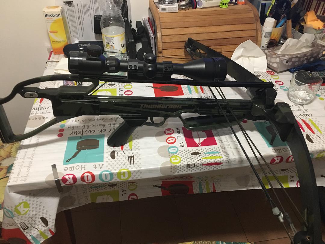

La thunderbolt, notare la lunghezza del teniere

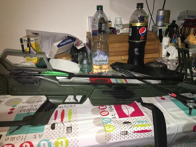

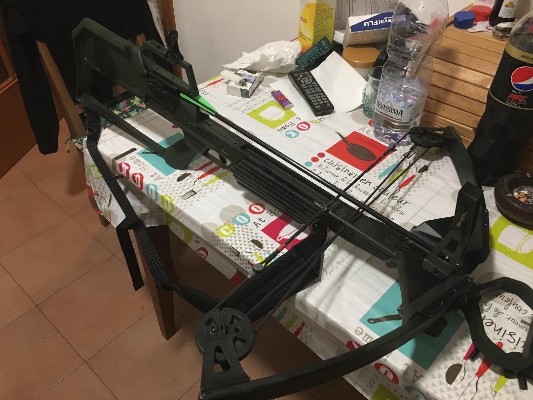

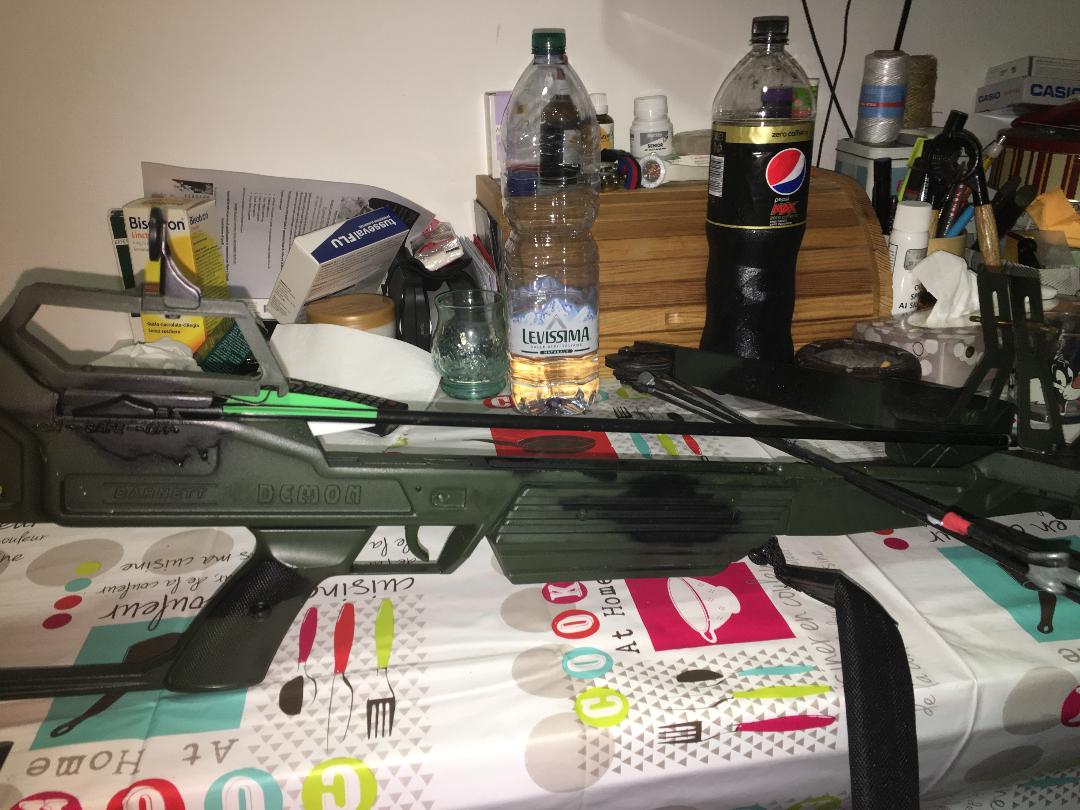

Poi, in una fiera ho visto una Barnett Daemon usata. 100 euro e me la sono portata a casa
Due cose mi piacciono molto di questa balestra:
  1. il fatto che non ha teniere (la freccia e' appoggiata su di una forchetta anteriore e nel meccanismo di scatto posteriore) che vuol dire corda eterna e
  2. 2) La leggerezza

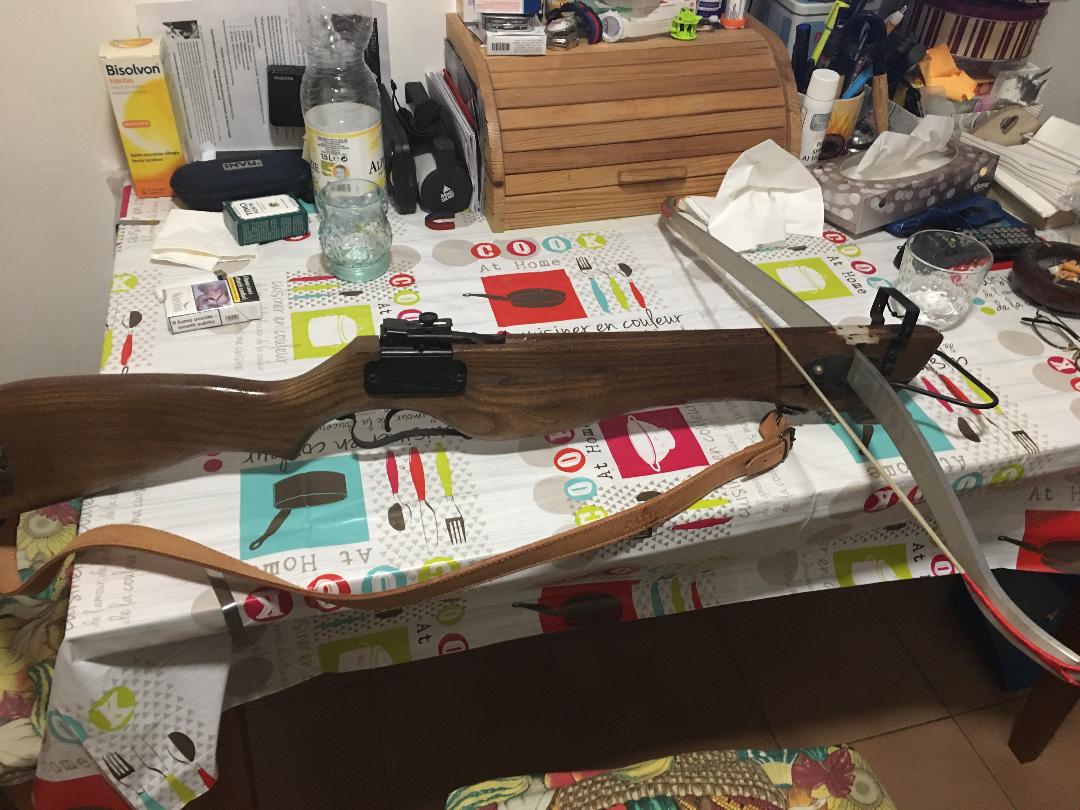

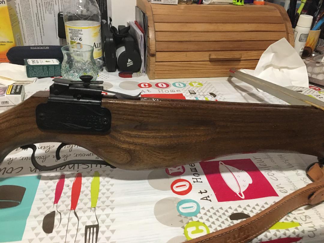

Infine, la power master,in alluminio e legno. L’ho comprata usata in internet.
Per me ha un grandissimo fascino da “balestra medioevale”.
