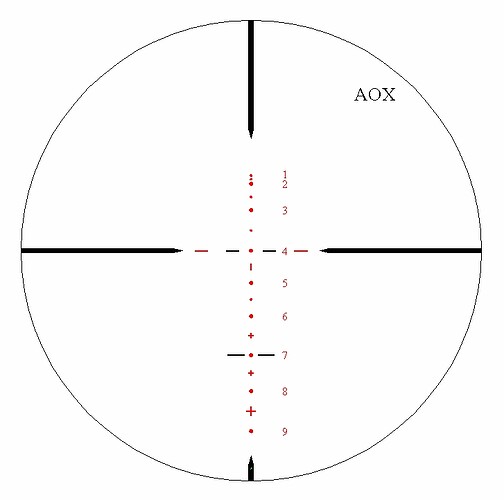

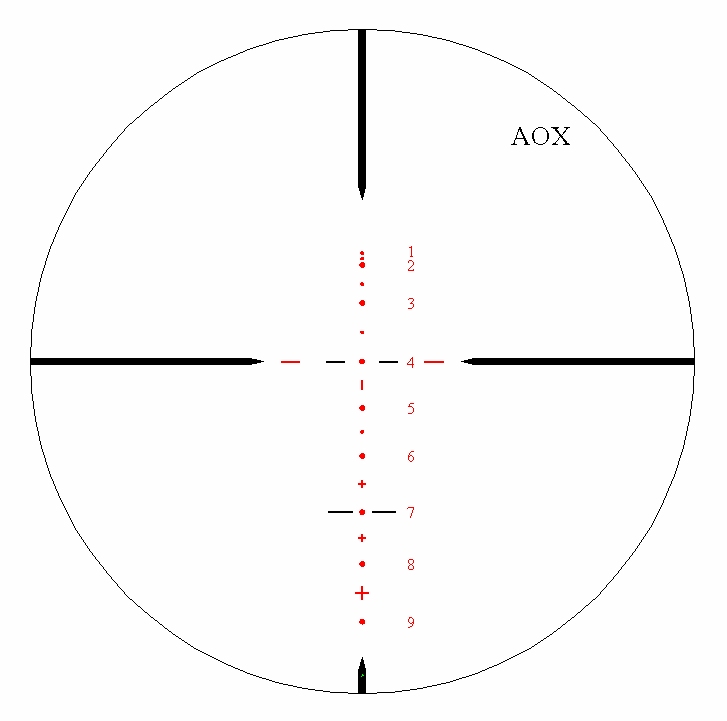

Peso circa 530 g, lunghezza 24,2 cm (30,8 cm con tubo sunshade), altezza circa 6.5 cm. L'ottica ha il correttore di parallasse e Nitrogen gas (non presenti sulla AIA FRS), illuminazione del reticolo con 6 intensità di rosso, reticolo balistico sul secondo piano focale (ovvero variando l'ingrandimento il reticolo rimane fisso) fino a 90m (o yards) con un range di velocità da 270fps fino a 500fps. I click delle torrette sono da 1/10 di Mil

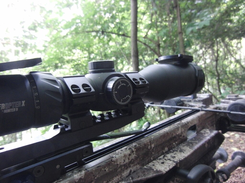

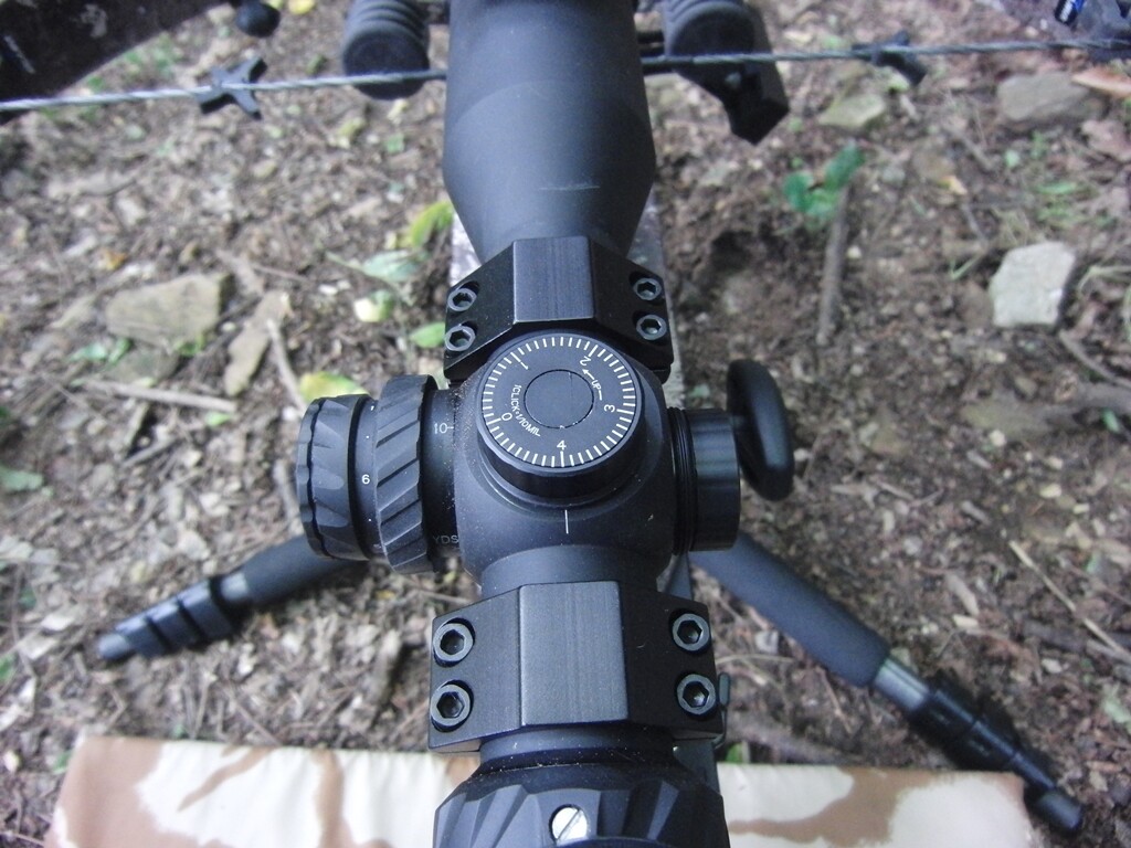

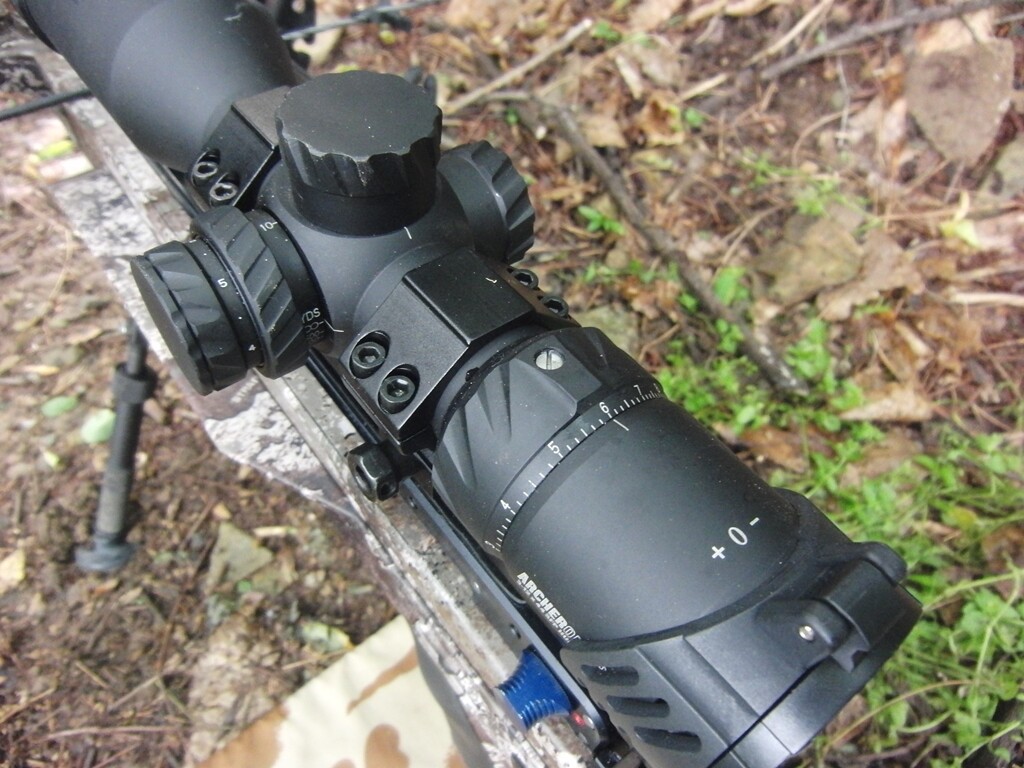

Le torrette di alzo e deriva hanno una meccanica precisa con click da 1/10 di mil, non mi piace molto il feeling al tatto quando si gira in up o down in quanto in una direzione si ha una durezza e nell'altra direzione risulta più morbida (non è un difetto in quanto entrambe le torrette rispondono nello stesso modo).
Sempre sulle torrette avrei gradito la possibilità di azzeramento (come immagino abbia l'AIA) togliendo e rimettendo i pomelli attraverso una vite in testa ma... Pazienza. A protezione delle torrette da urti e click accidentali abbiamo 2 robusti tappi in alluminio.

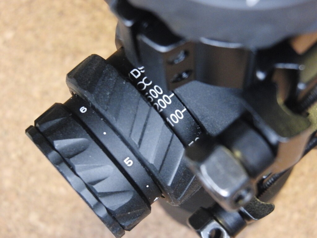

La ghiera per l'ingrandimento ha una gradazione millimetrica che va da 3x fino a 12x girando in modo preciso con la giusta resistenza e senza giochi... Stesso feeling per la ghiera dell'oculare.
sul pomello di sinistra troviamo l'alloggiamento della batteria (una CR2032), la ghiera dell'illuminazione con 6 intensità di rosso del reticolo e finendo con la ghiera del correttore di parallasse.

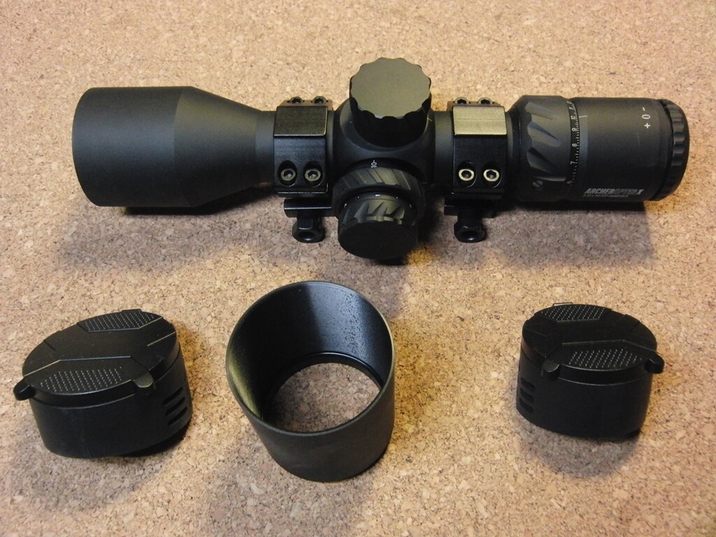

Di serie vengono forniti 2 anelli in alluminio, un tubo aggiuntivo sunshade e i due rispettivi tappi con chiusura rapida.

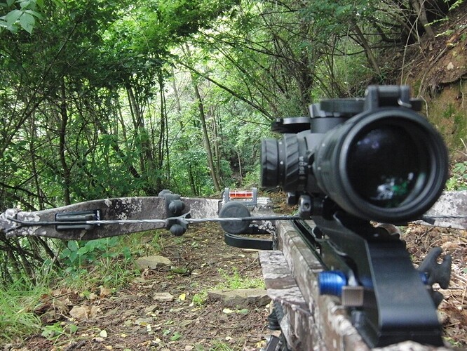

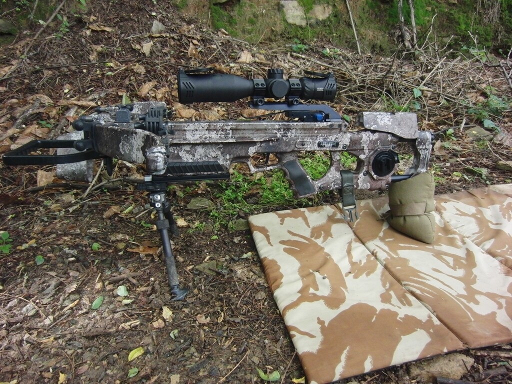

La cosa che proprio non mi è piaciuta e la distanza di estrazione pupillare (eye relief) elevata. Per utilizzare tale ottica ho dovuto fissarla molto avanti e usare tutta l'estensione del calcio regolabile.

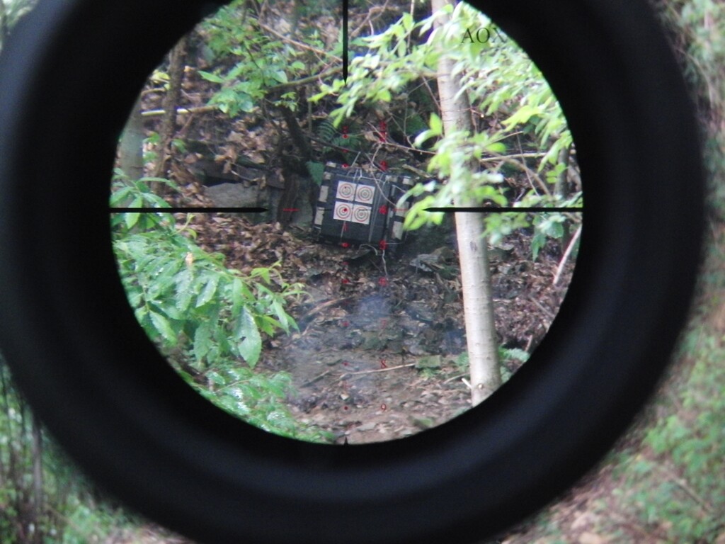

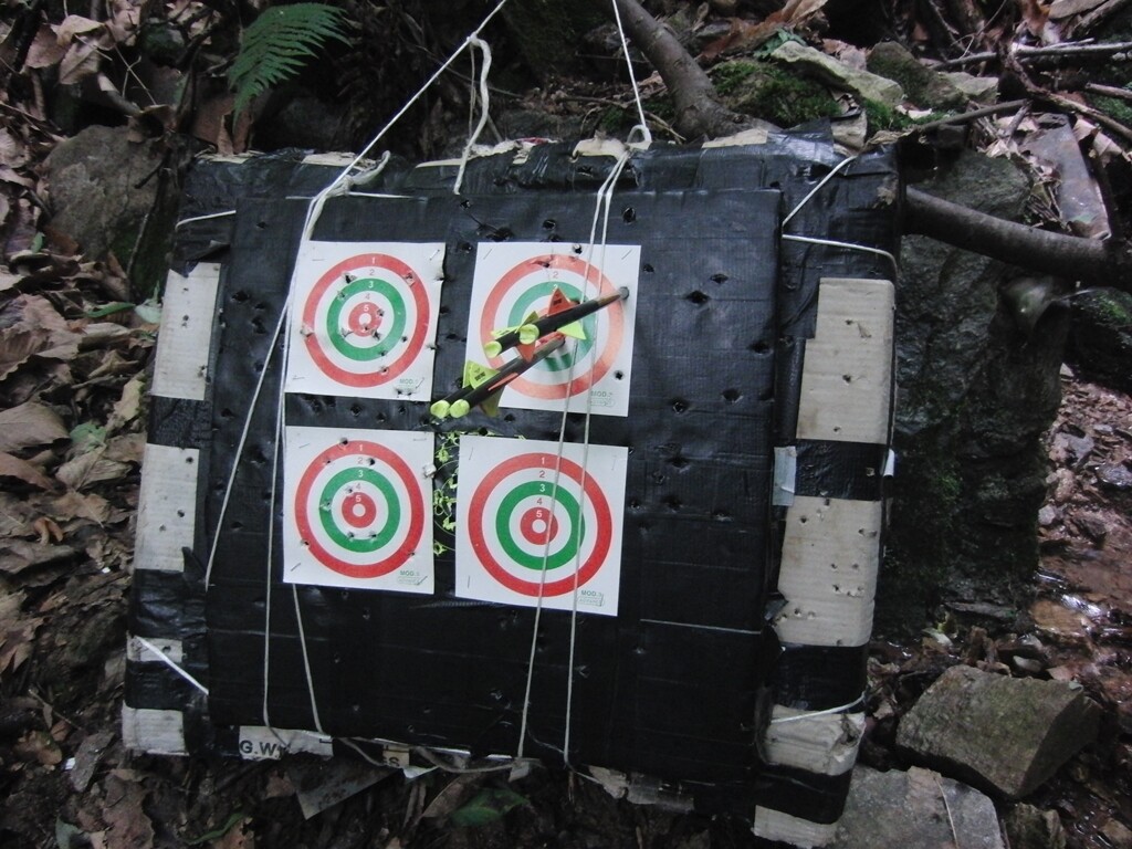

Tirando le somme l'ottica è sicuramente fatta bene anche esteticamente e mi ha permesso di fare dei tiri precisi anche con scarsità di luce fino a 80m (vedi foto allegata).
Esperimento per saggiare la correttezza degli ingrandimenti: Sulla ghiera ho usato un piccolo trucchetto per estendere la portata del reticolo da 90m a potenzialmente 140m (mi raccomando da provare con gradualità). In parole povere avendo azzerato a 6x e sfruttando il fatto che tra ogni intervallo di 10m sul reticolo abbiamo un punto intermedio, fino a 50m ho usato l'alzo in modo standard... Passando da ingrandimento 6x a 3x (la metà) per proporzione il 5 passerà da 50m a 60m il puntino successivo del reticolo diventerà 70m, il 6 80m, il puntino dopo 90m, il 7 100m e così via...

L'unica cosa che a me PERSONALMENTE non piace granché è il tipo di reticolo con le stadie dei punti di mira "a puntini".
Preferisco quando ci sono punti di mira di altra foggia.
Dopo aver provato le varie ottiche Excalibur Tact Zone, Tact 100, Vortex Viper XBR, Zeiss XB75, e Hawke XB30 e XB1 sia con reticolo MAP che SR PERSONALMENTE resto fedele alle Hawke.
Ultimamente, prima di essere costretto a interrompere la stagione di tiro, stavo provando la Hawke XB30 2-7x32 SR.
Io mi trovo meglio con un reticolo "a crocette" come quello della Hawke XB30 o della Vortex che con quello "a puntini" ... o "a cerchietti" come nela della Tact100.
Sono d’accordo con te @barbell sul reticolo infatti mi ero fissato su Hawke che effettivamente ha un interessante reticolo che, oltre a darti una mano su una correzione in deriva in old-off, le lineette ti permettono di non confondere i puntini su uno sfondo scuro è irregolare. Infatti il reticolo puntinato, senza la possibilità di illuminarlo, sarebbe quasi inutilizzabile in certi contesti.
Ho voluto dare fiducia ad una certa qualità dichiarata sulla carta che effettivamente ho riscontrato sul prodotto. Come detto in recensione, l’unica cosa che non mi piace proprio è la distanza di eye relief a mio avviso esagerata e che male si abbina alla calciatura della Micro… che ho dovuto estendere completamente.
