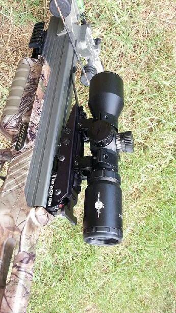

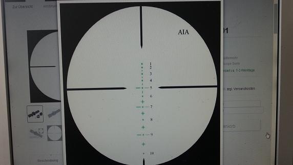

E’ da tempo che osservavo quest’ ottica che è stata costruita in Germania con la collaborazione di un famoso tiratore 3D… acquistata anche questa da Armbrustmarkt.de si presenta munita di attacchi e di coprilente Flip-Up, compatta solo 25 cm e dal peso di 619 grammi, permette un ingrandimento da 3 a 9x42 tubo da 30mm con particolare reticolo TUTTO ILLUMINATO verde o rosso con riferimenti chiari e sottili da 10 a100 mt (non parzialmente illuminato come su Hawke xb30 pro) e torrette tattiche senza copertura con click da 1/2" a 100 yarde
Ho fatto questa scelta per migliorare i tiri in imbracciata avendo necessità di più ingrandimenti e mantenere i pesi contenuti. Per le velocità ridotte della Micro circa 320FPS registrando la precedente ottica Hawke XB30 Pro avevo un ingrandimento di circa 2,5x mentre con quest’ ottica che ha il reticolo anche nella parte superiore della croce sono riuscito a poter tirare a 90 mt con 4,5X e poter sfruttare tutta la scala del reticolo da 10 a 100mt.
Come si vede in foto i numeri da 1 a 10 si possono far corrispondere ai metri moltiplicati per 10 ed avere nel mio caso un ingrandimento a 4,5x (ovviamente se montata su una balestra che raggiunge i 400 Fps si può portare l’ingrandimento in prossimità del 9X) oppure si può diminuire l’ ingrandimento e sfruttare il reticolo a distanze maggiori dei 100 mt facendo una tabella personalizzata.

Buongiorno Nenokid, visto la descrizione che hai fatto, direi sicuramente che è un ottima ottica. Io come sai non sono ne un amante del tiro al imbracciata e non ne sono nemmeno capace. Però secondo me è ottima anche sia per il tiro da seduto che da sdraiato, dato dal fatto che con 9 ingrandimenti io potrei già superare i 120 mt, attualmente usando un 4x a questa distanza. Comunque mi piacciono molto sia le torrette tattiche, più intuitive e semplici da usare rispetto a quelle con il tappo, che il reticolo, davvero ottimo e che permette di aver un ampio range di utilizzo. Complimenti per acquisto​:clap:t2::clap:t2:. Ciao :skull::+1:t2:
