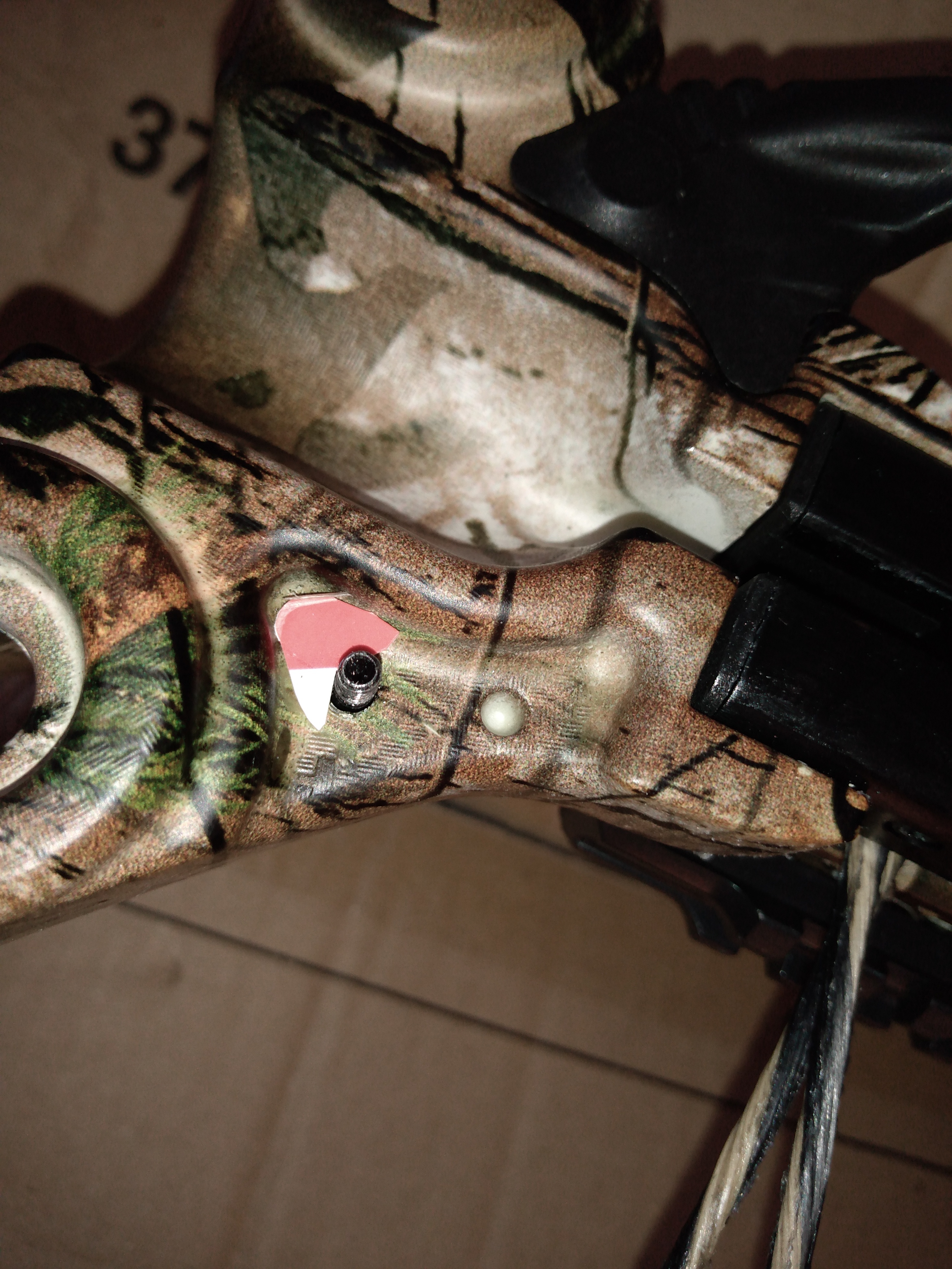

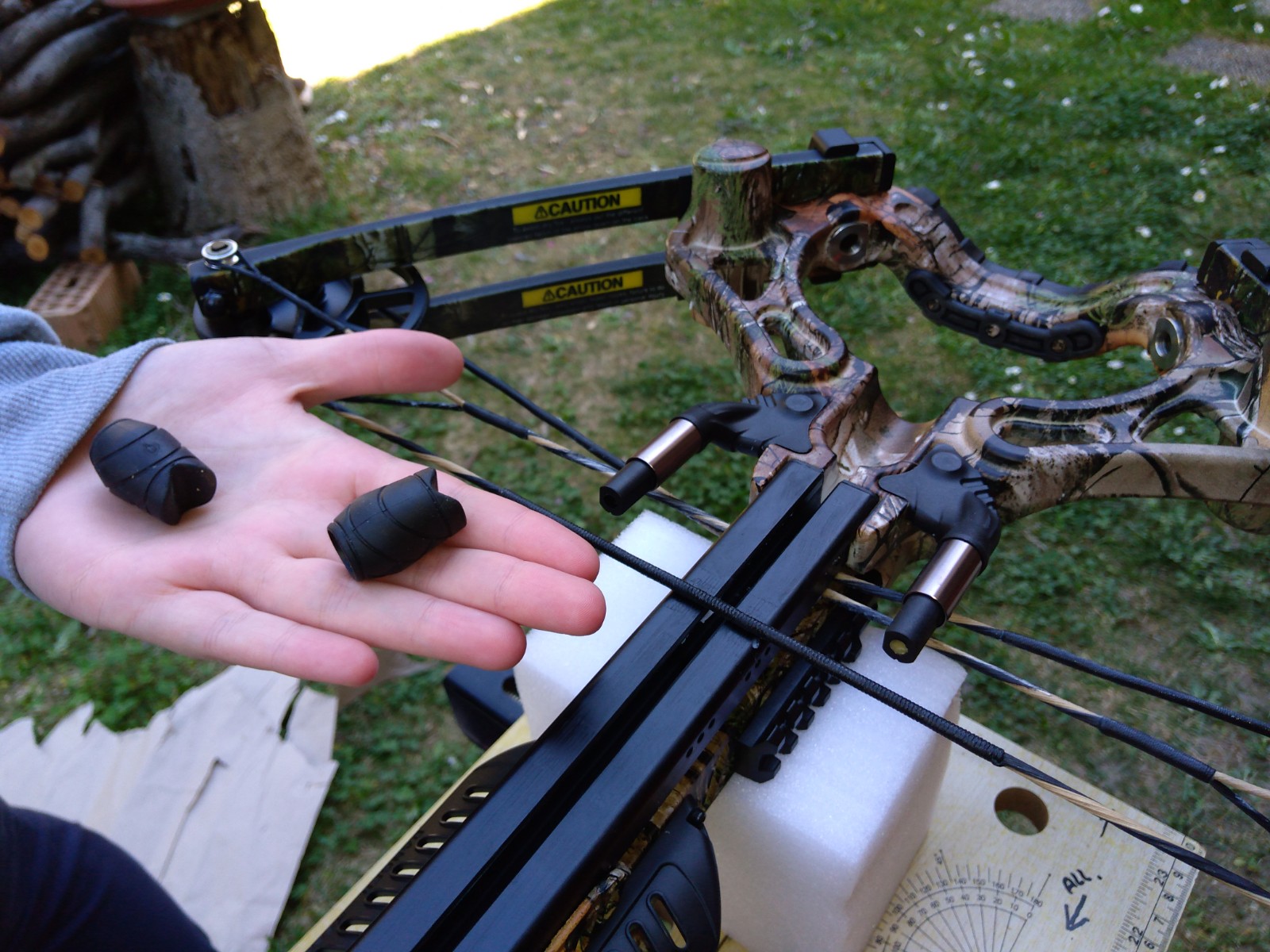

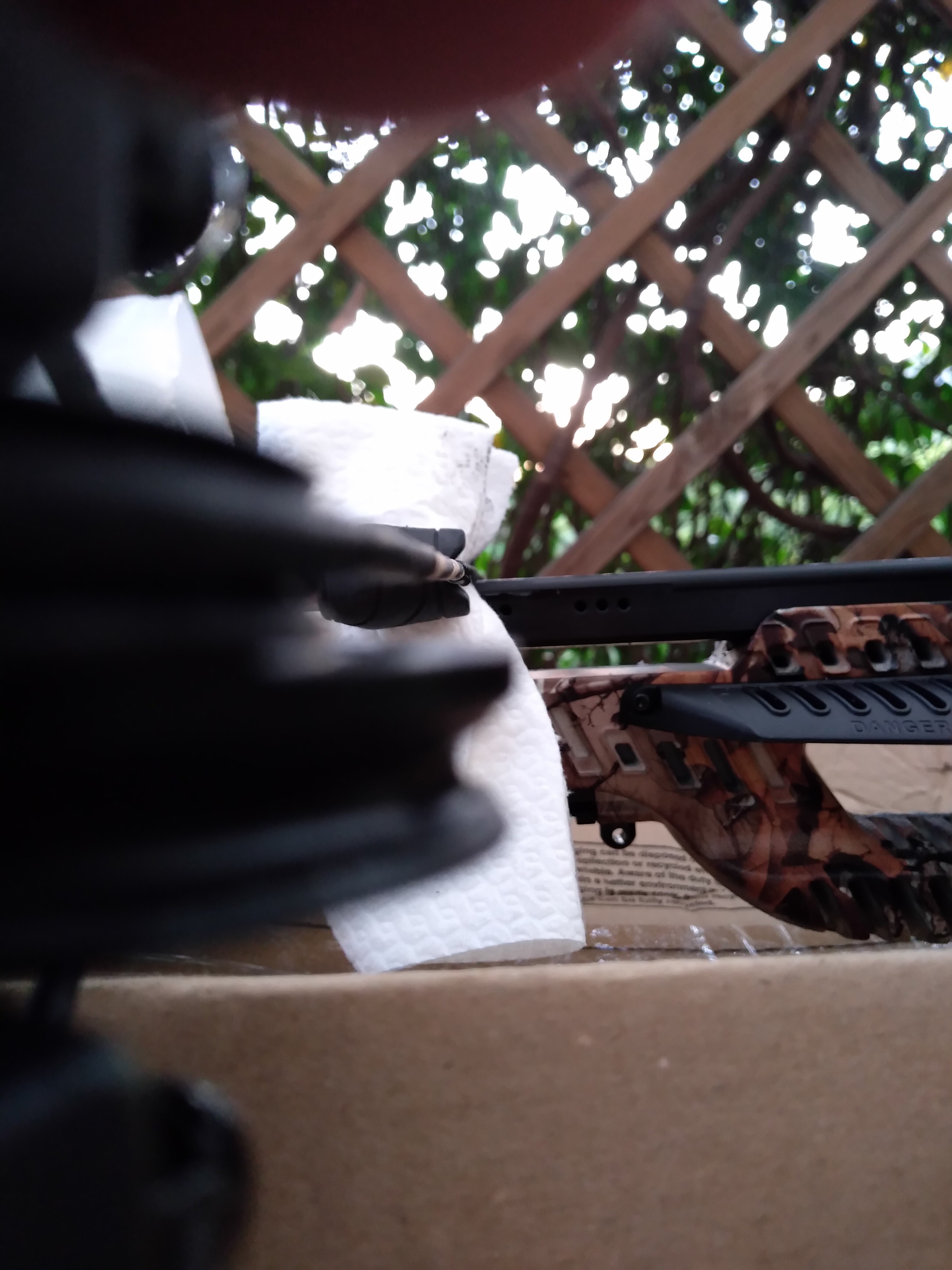

oggi provando la mia nuova e prima balestra in oggetto ho avuto subito dei problemi con i stopper corda che si sono deformati, storti e in fine staccati.
Vi chiedo gentilmente un consiglio sul da farsi se incollarli o sostituirli e in caso dove reperire il ricambio.

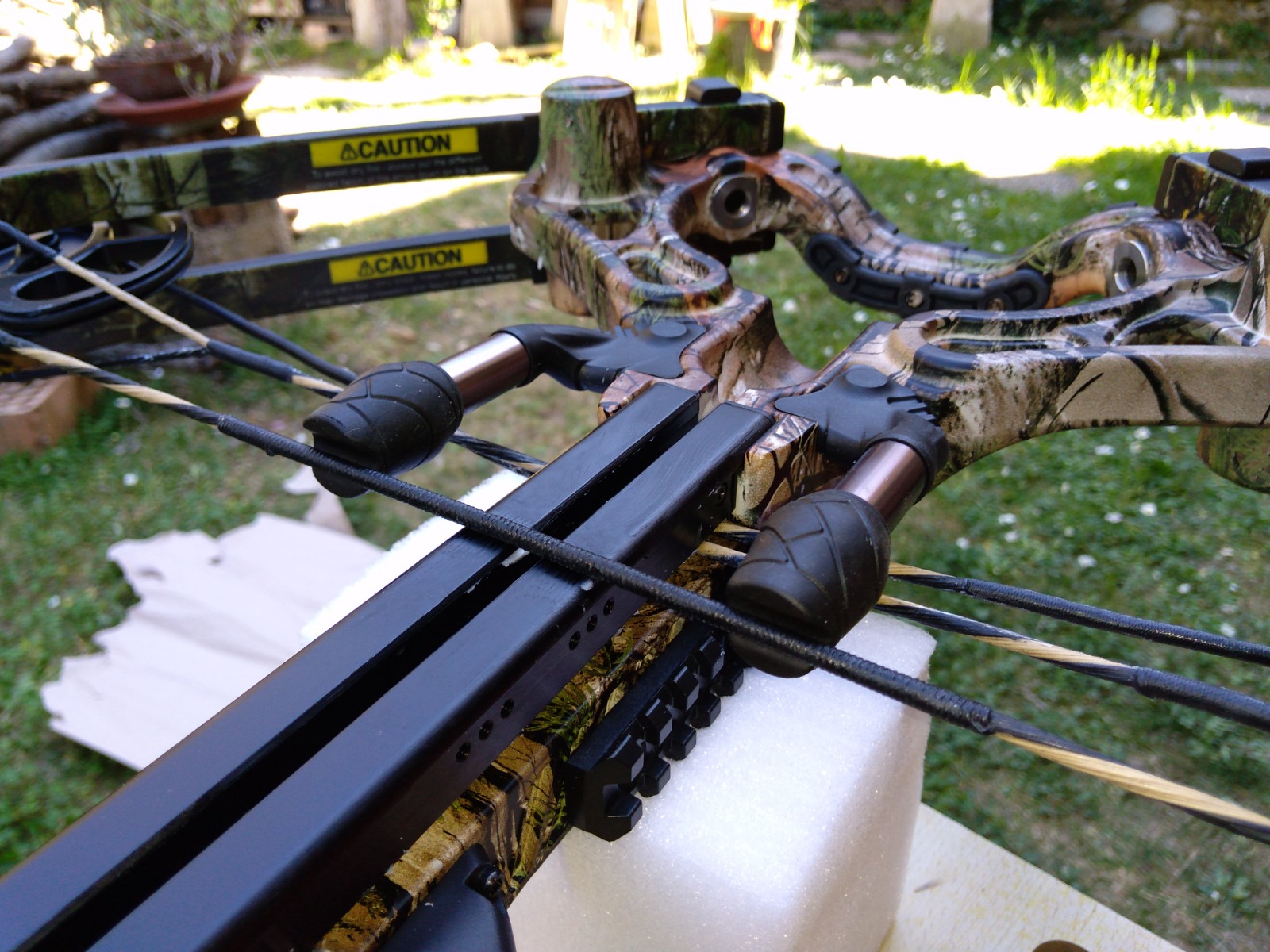

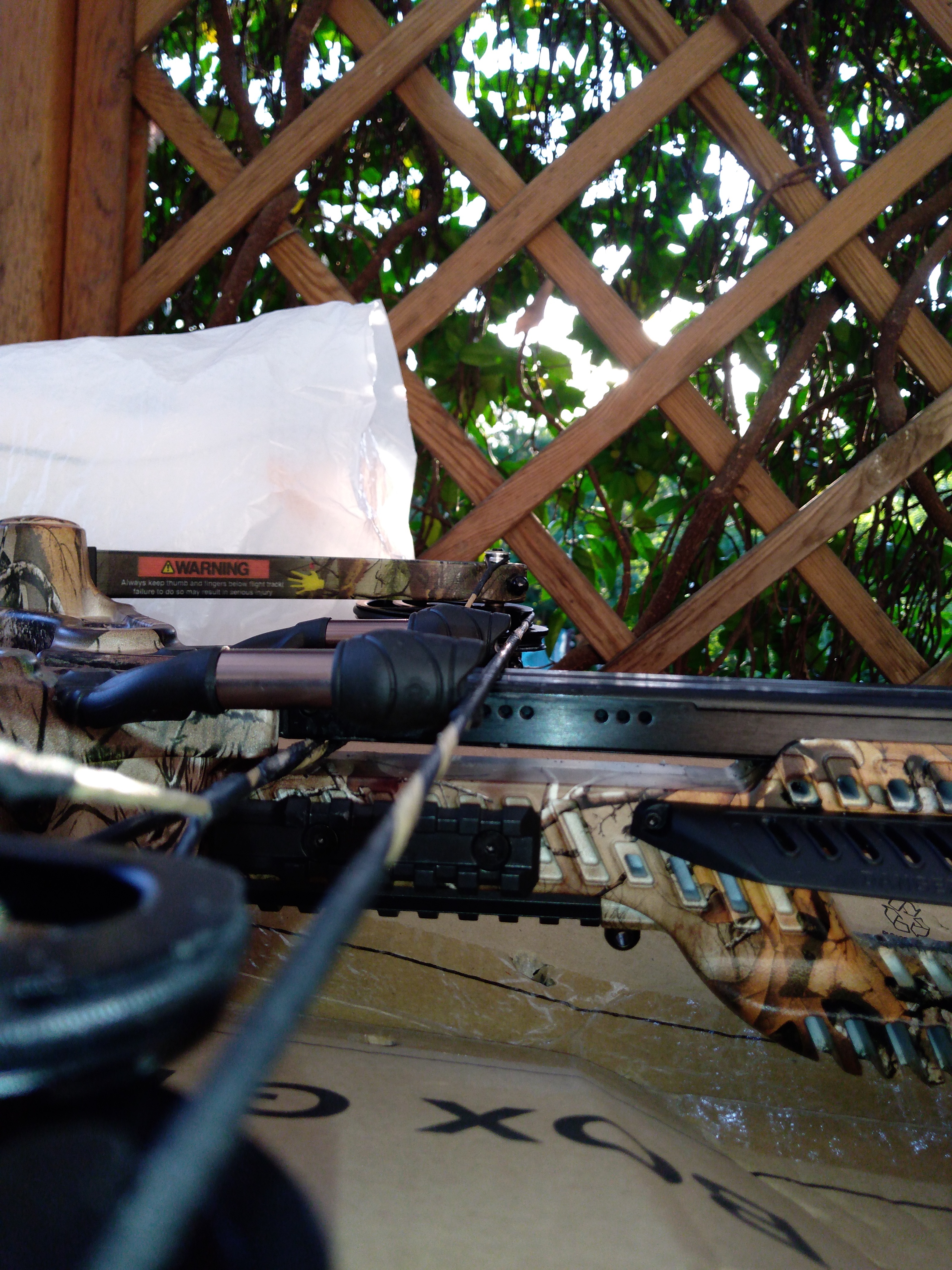

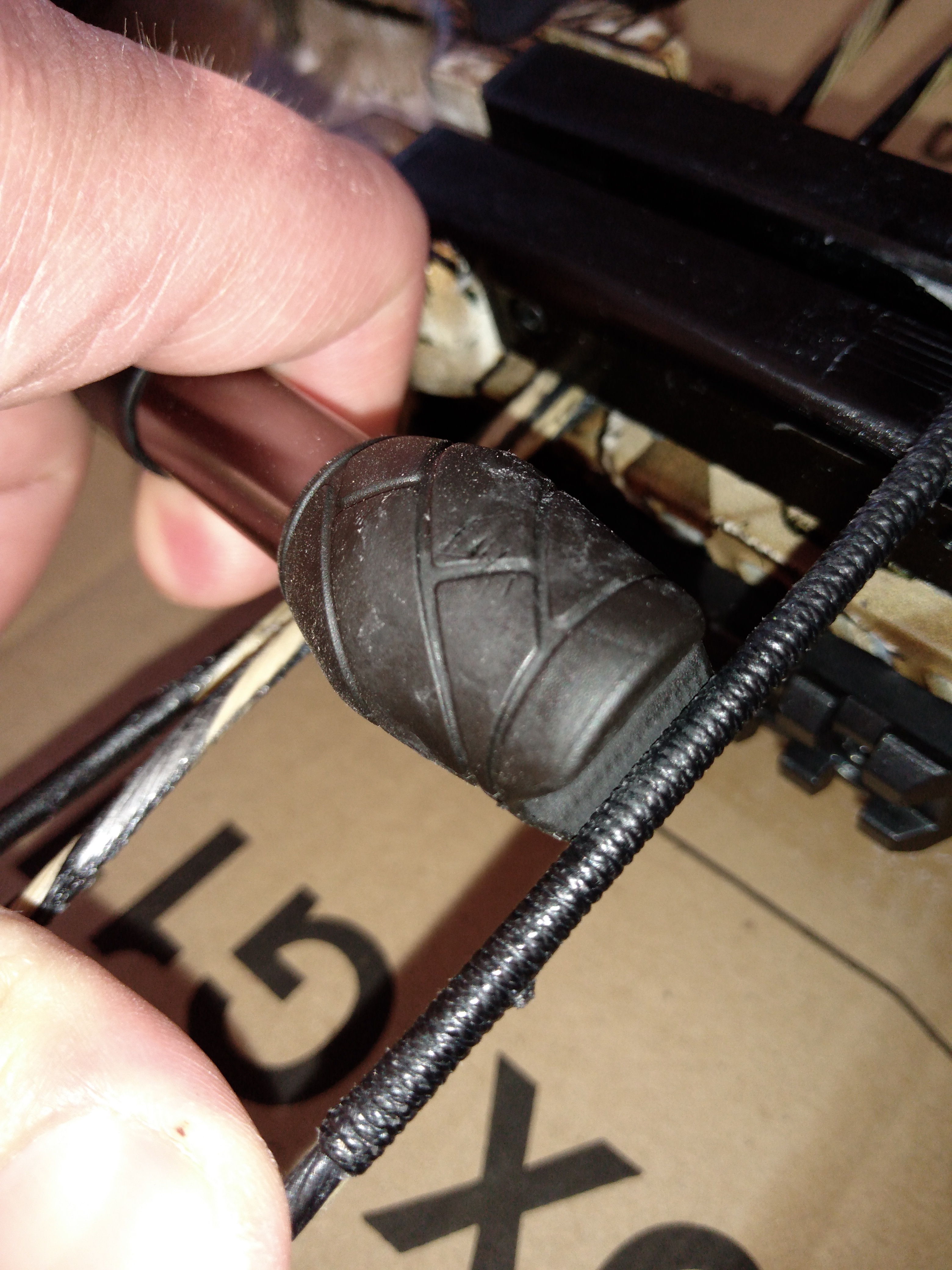

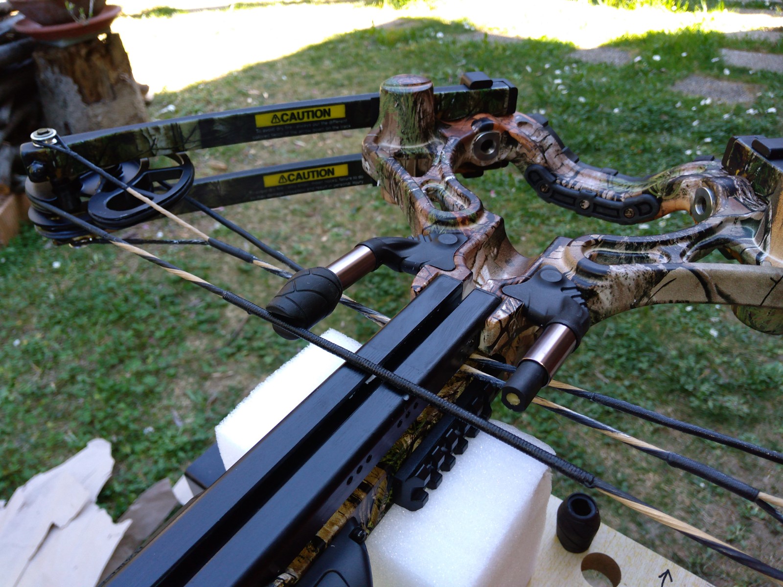

Ciao, possiamo vedere qualche foto della balestra, nello specifico gli stopper prima dei tiri e dopo?
Ciao, grazie della tempestività

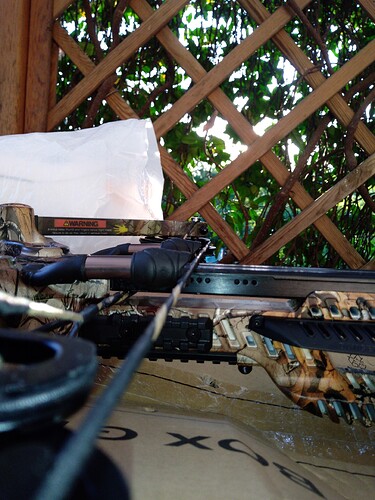

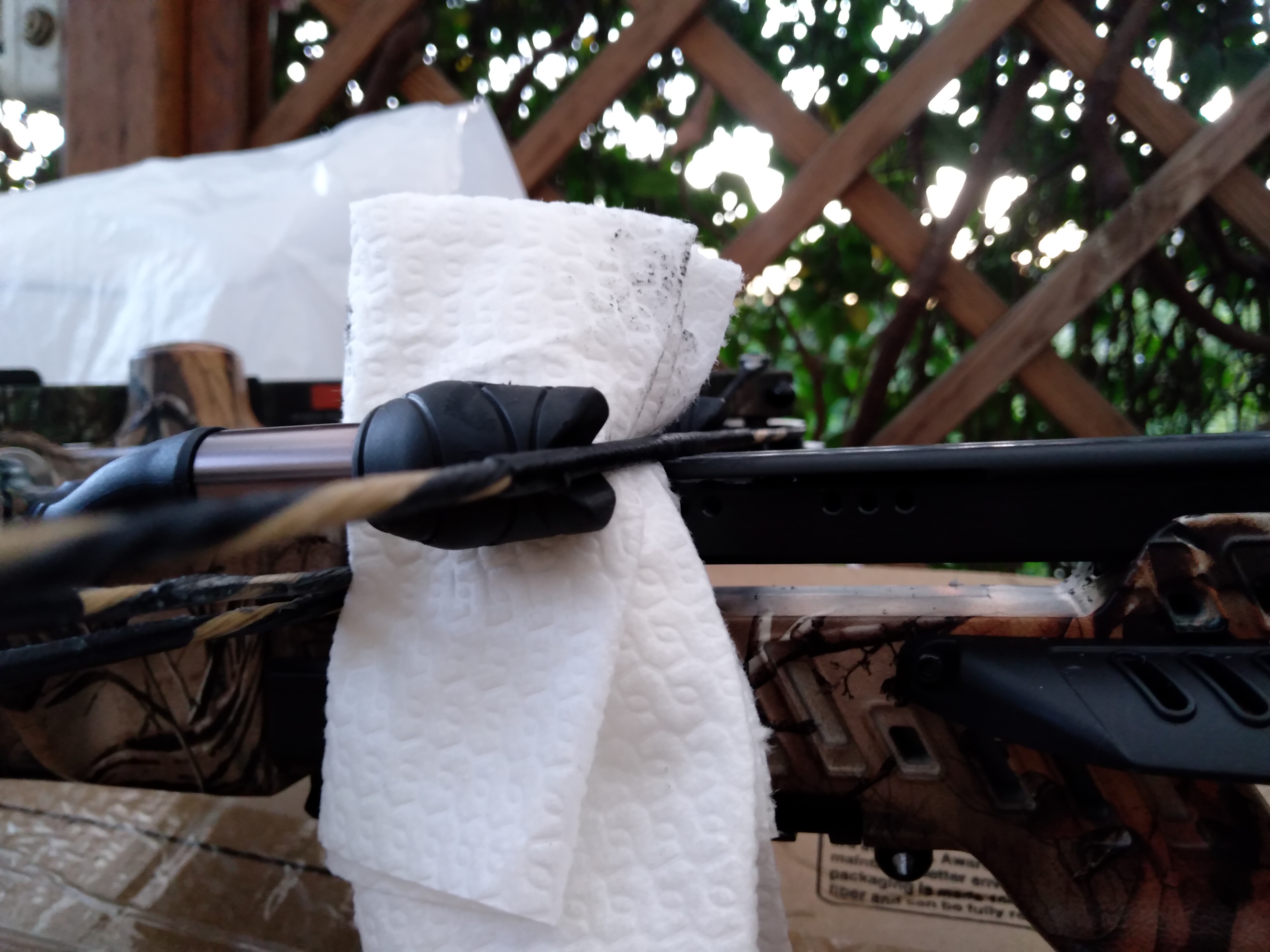

allego foto di oggi: 01 prima del tiro - 02 e 03 dopo primo tiro - 04 dopo secondo tiro (rimontando prima anche il stopper dx)

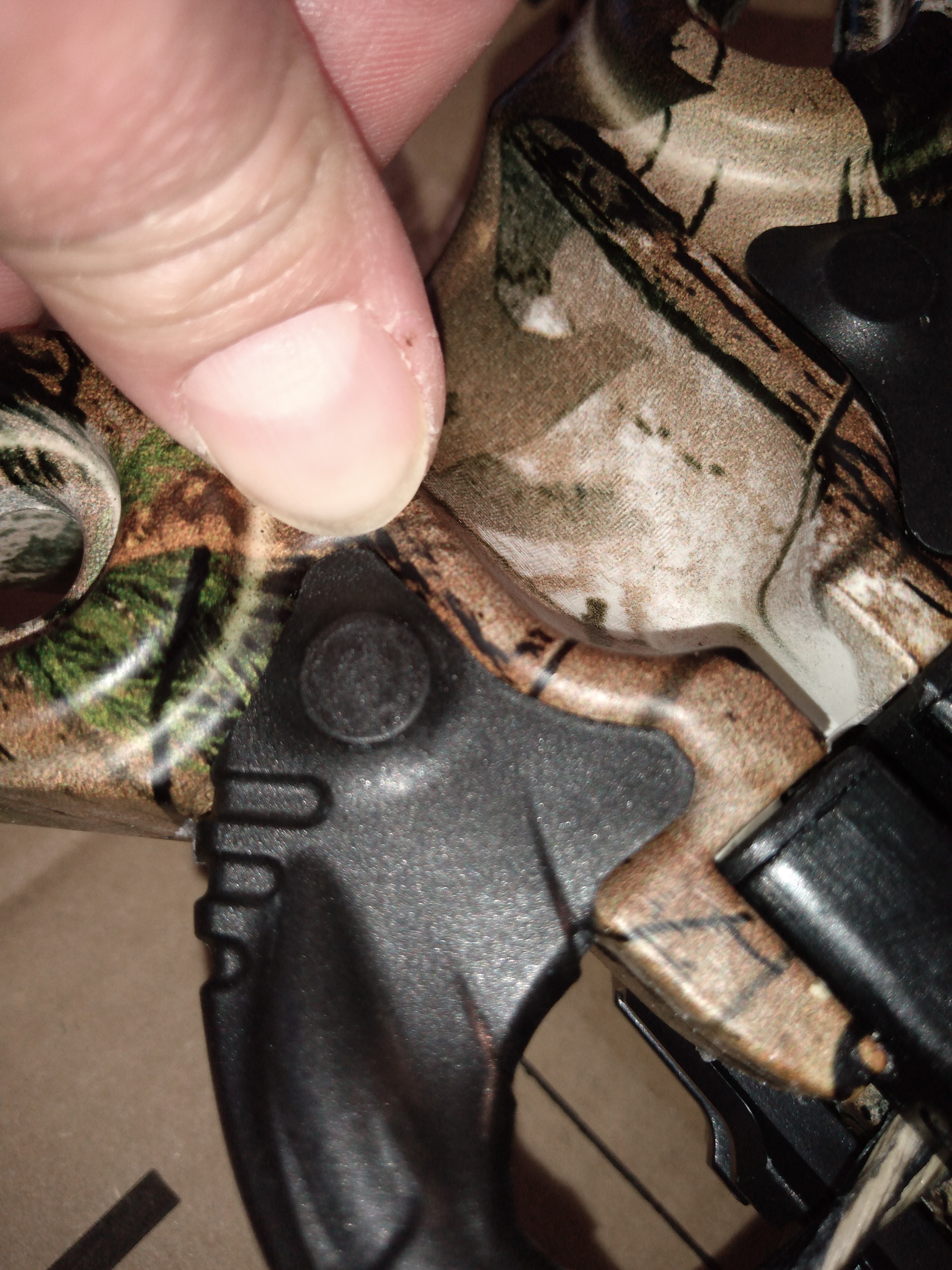

Hai provato a mettere un pò di colla attak sui perni?

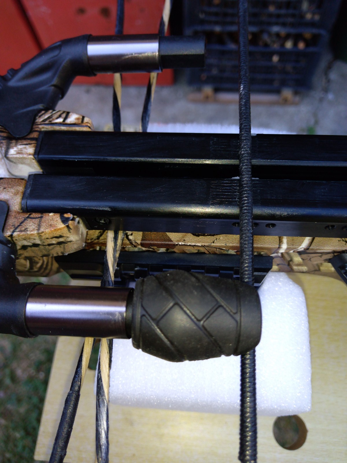

No, volevo prima un vostro consiglio, ho incollato ieri pomeriggio e risolto il problema del distacco, però l’incavo dei stopper non era allineato con la corda (foto 11) e di conseguenza si sono screpolati nella parte superiore (foto 12).
Ho provato a mettere un piccolo spessore sotto le aste dei stopper in favore dell’inclinazione (foto 13 e 14) e allineato l’incavo con la corda abbastanza bene (foto 15 e 16)
Dopo vari tiri sia ieri che oggi si comporta molto bene.
