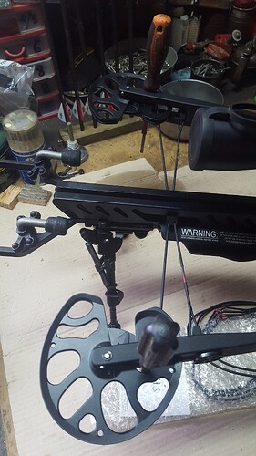

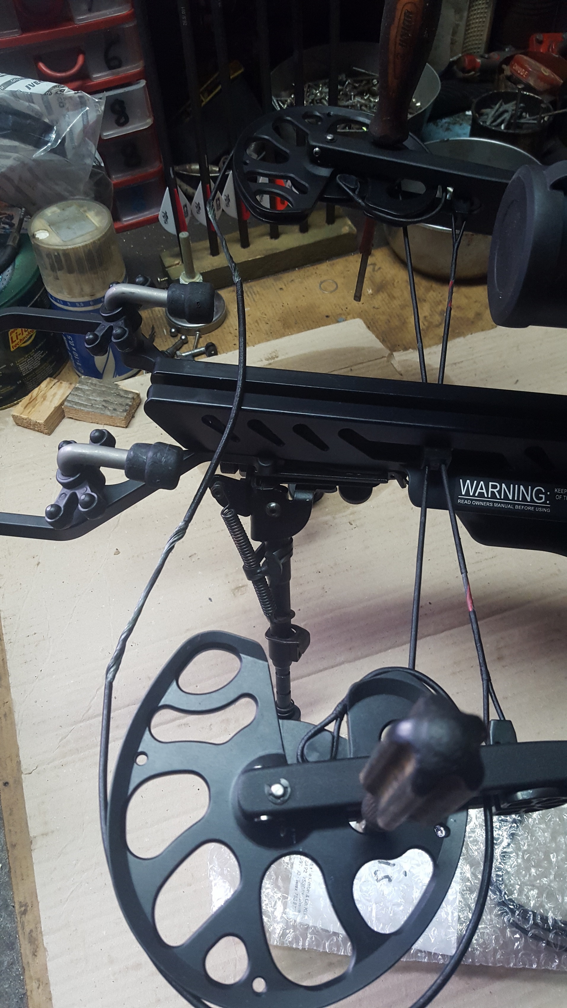

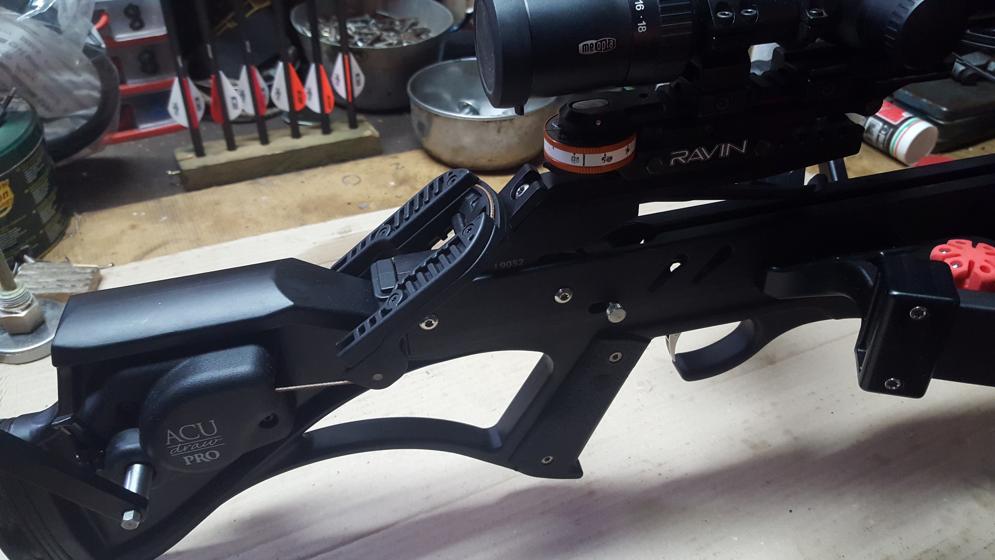

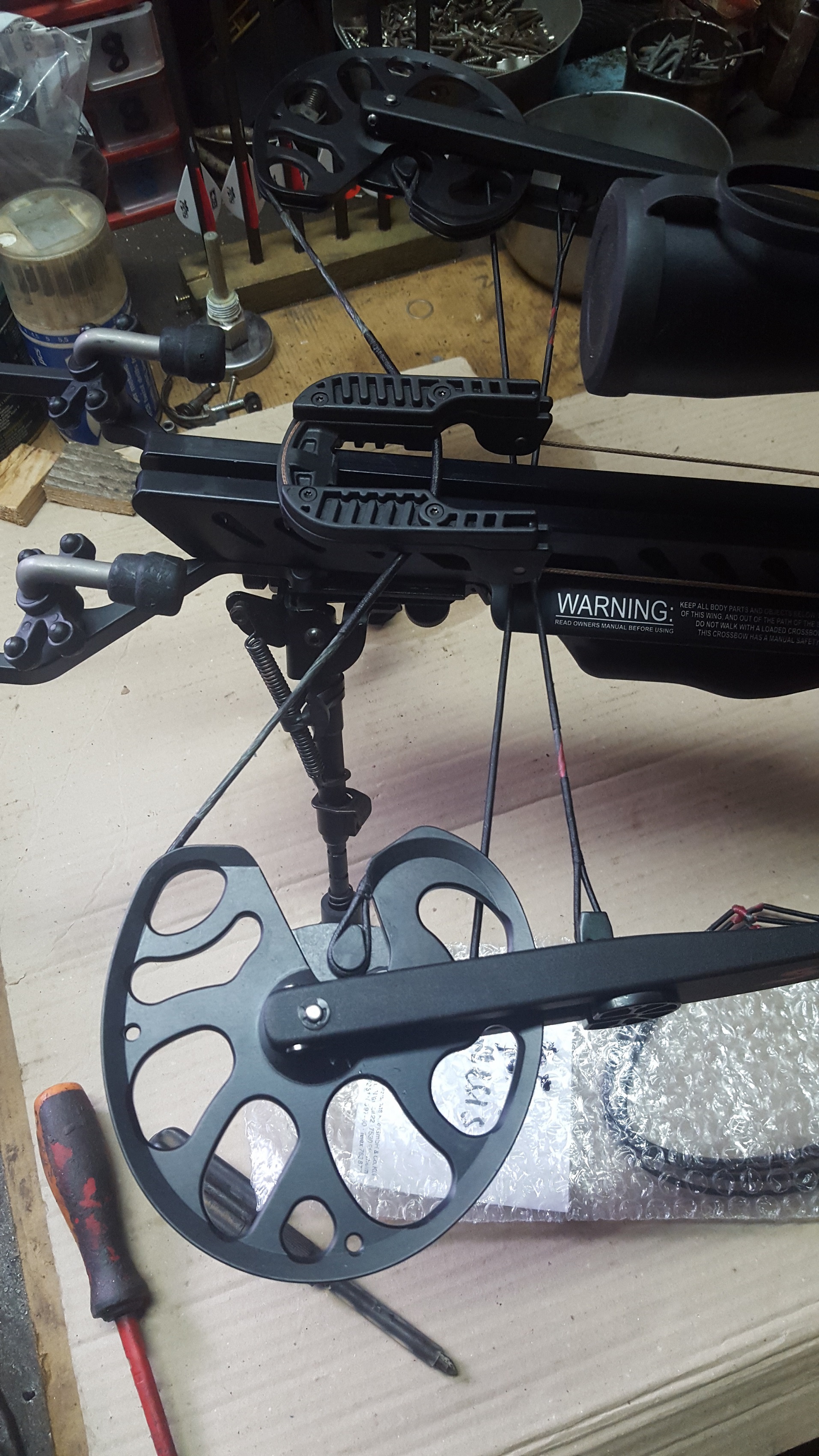

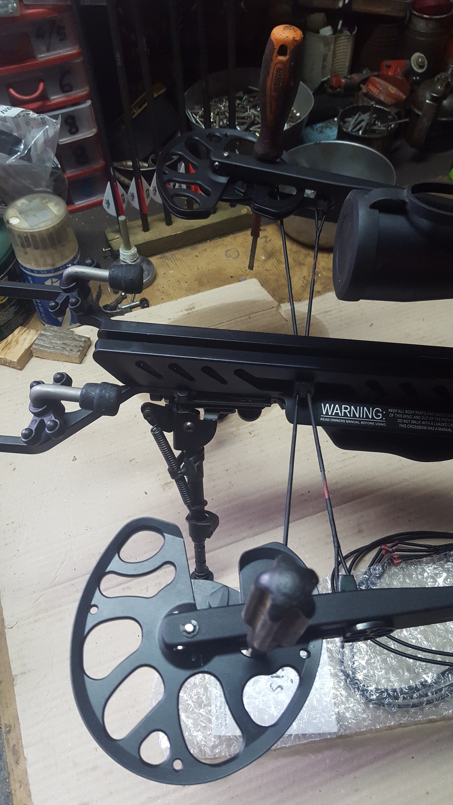

La Scorpyd è una delle poche marche che offre la possibilità di sostituire in campo la corda ed i cavi senza ausilio di pressa, bastano infatti due cacciativi da inserire negli appositi fori presenti sulle cams , dopo aver messo in trazione la corda… se la balestra dispone di carichino a manovella AcuDraw l’ operazione è semplicissima, senza sforzo e in due minuti avete sostituito la corda.
Per togliere i cavi (uno per volta) basta mettere in trazione la corda ed inserire un solo cacciavite in una delle due cam, una volta sostituito il cavo si ripetere l’ operazione alla cam opposta.
