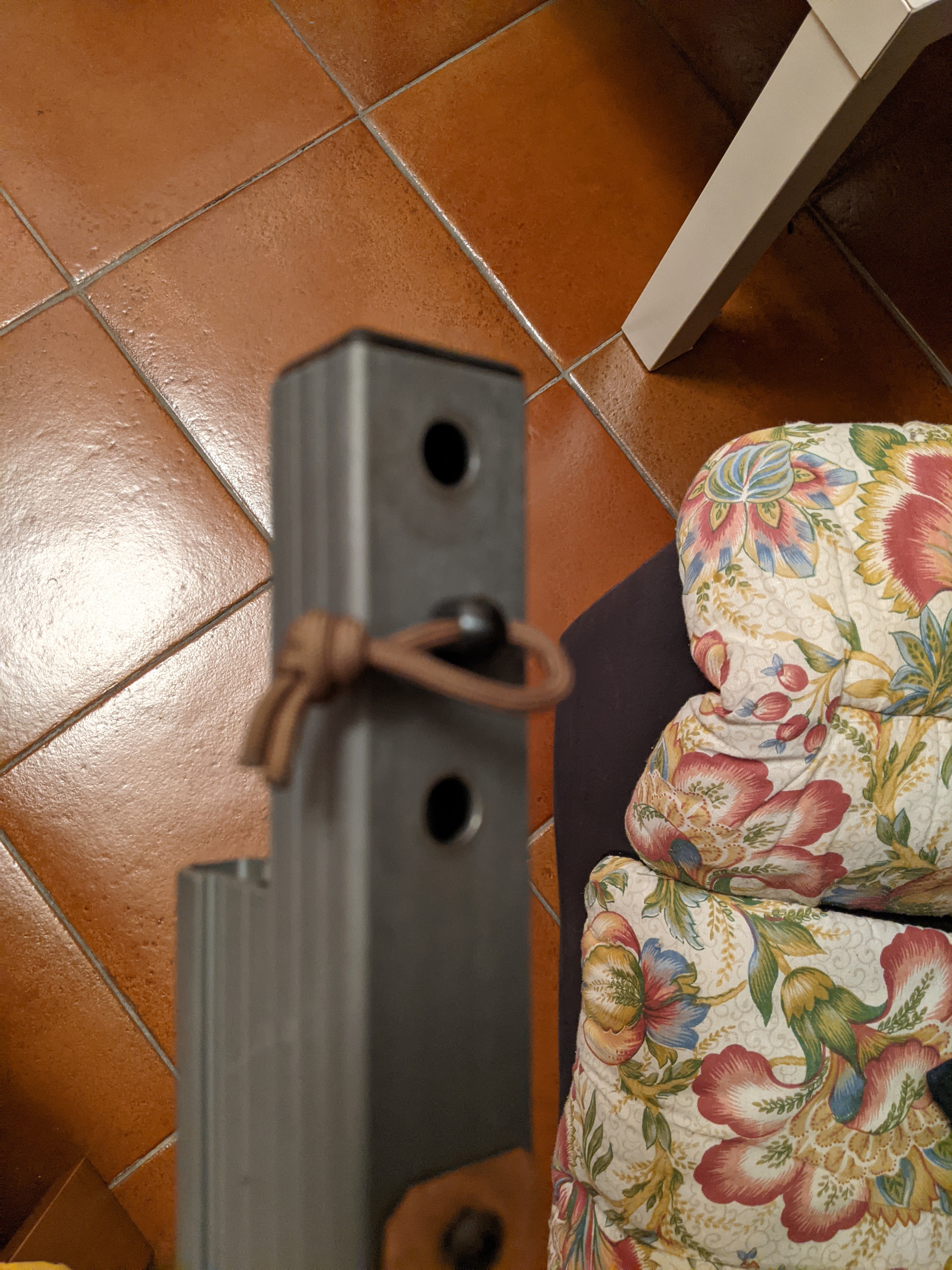

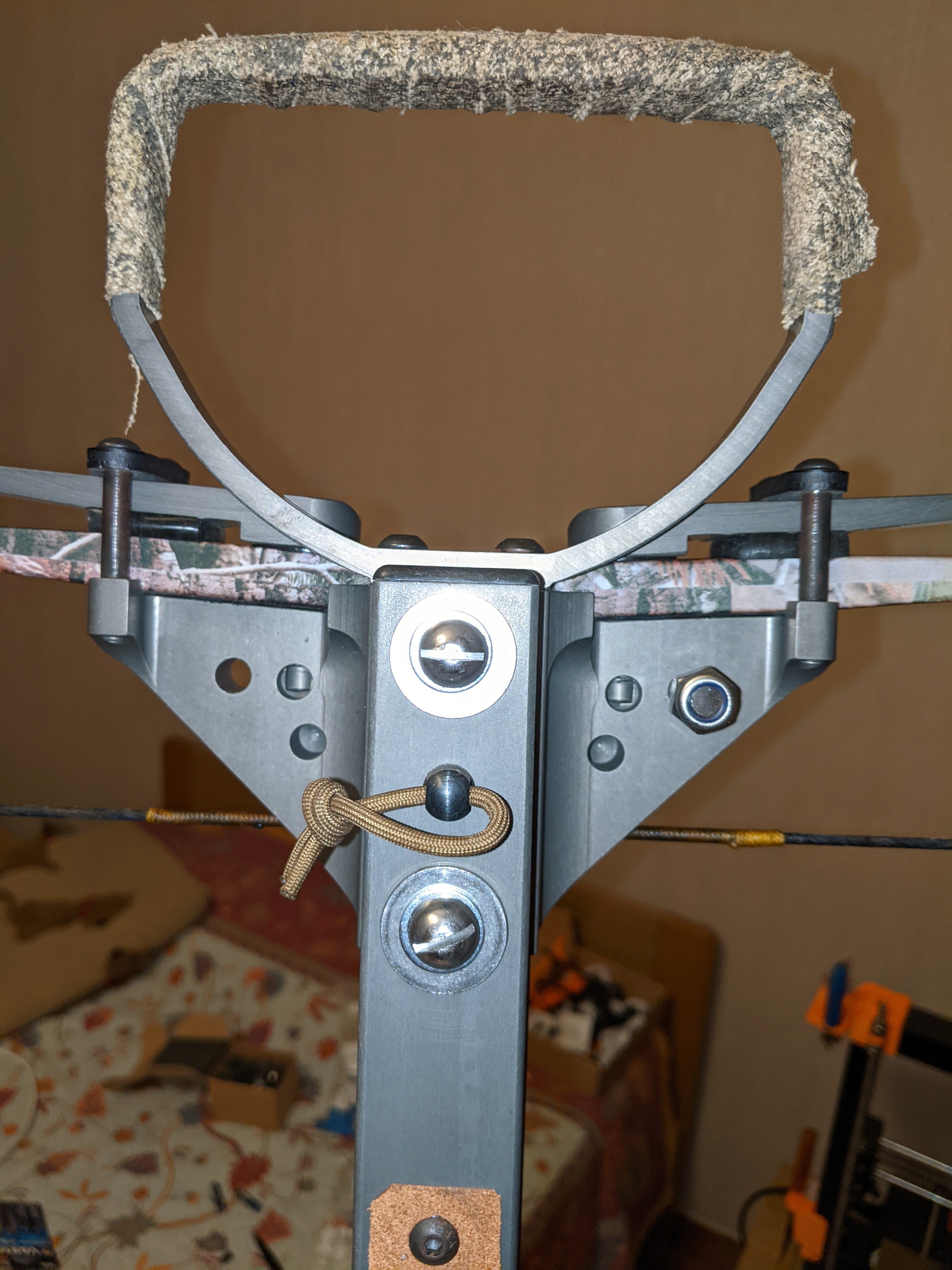

Ho una Excalibur Vortex ma sfortunatamente ho perso le 2 viti che serrano il corpo al sistema dei flettenti.
Ho postato le foto per spiegarmi meglio poiché essendo misure americane non so dove reperirle e quali dimensioni esatte abbiano.
Ho letto sul manuale che sono delle 5/16 ma non conosco la lunghezza .

Buongiorno, le viti in pollici non sono di facile reperibilità nel nostro paese, secondo me ci sono 2 alternative che puoi provare a fare. La prima è recarti in una ferramenta che lavora molto con le aziende e chiedere a loro se ne hanno disponibili, oppure se riescono a procurartele, io ho fatto così. La seconda opzione è cercarle sul web, lì dovresti avere la possibilità di acquistarle. Per quanto riguarda la lunghezza, misura la profondità del foro filettato, più aggiungi la profondità dei fori del pezzo da accoppiare. In alternativa, le acquisti più lunghe e poi le tagli. 💀👍🏻

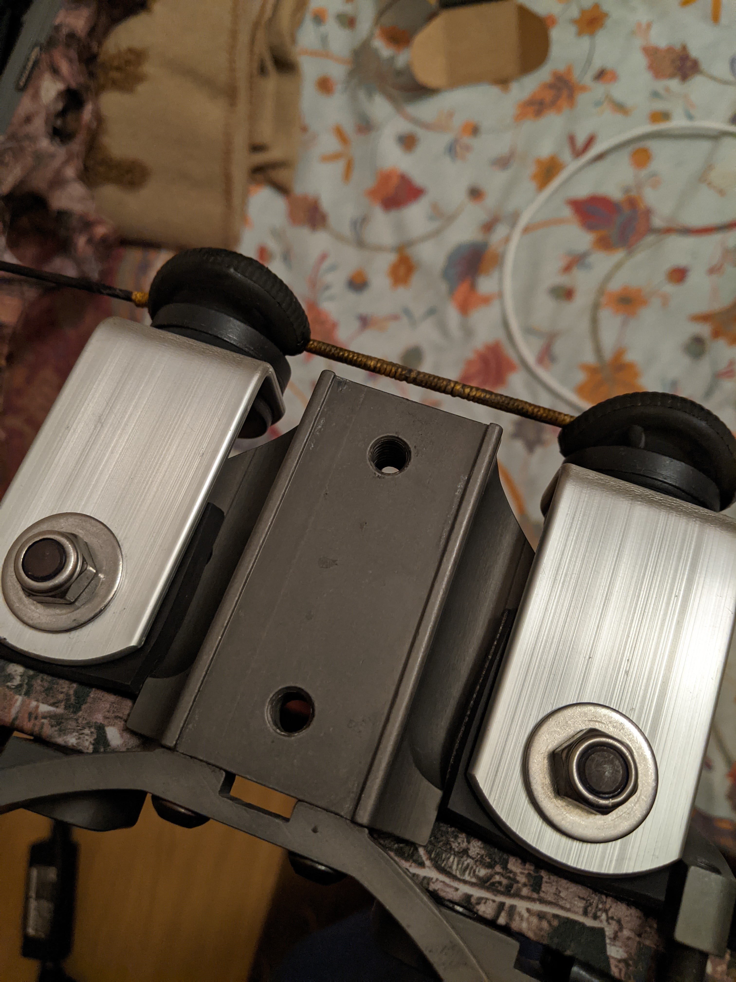

Grazie per il consiglio,ho trovato 2 viti ma sfortunatamente a taglio(le ho prese comunque e installate....sembra tenere bene).
Ti allego una foto per info.
Grazie mille
Buongiorno, effettivamente quelle a taglio non sono il massimo nel serraggio, comunque va bene lo stesso, l’unica cosa a mio avviso e se non hai messo del frena filetti è che tu tenga controllato il serraggio con una frequenza maggiore. Prego :skull::+1:t2:
