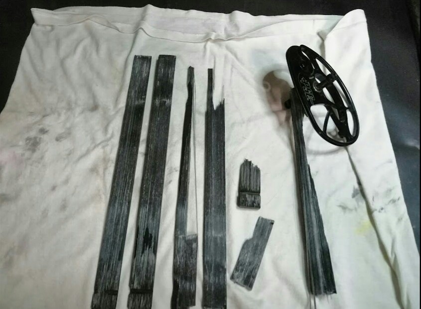

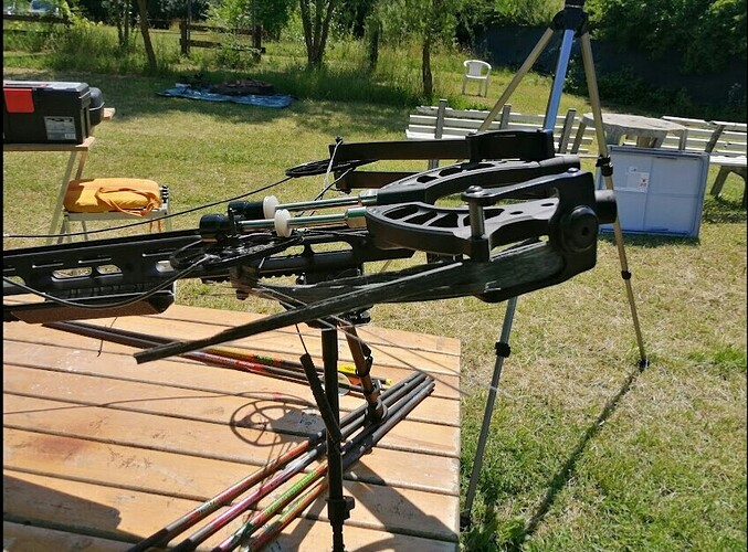

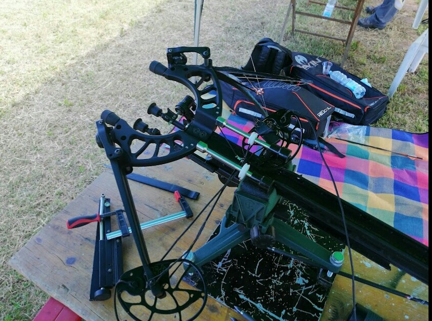

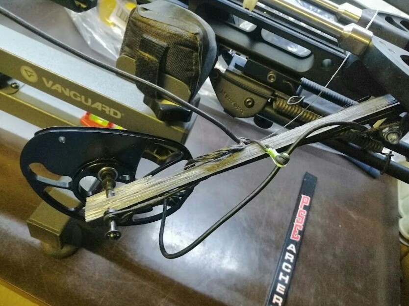

Buongiorno a tutti , chi a potuto partecipare ai raduni presso il campo da tiro di Nonantola , a potuto vedere di persona quanto è successo alla mia Tac Elite , per gli altri vi mostro alcune foto . Posiziono la balestra sul tavolo da tiro e do una controllata generale in modo da evidenziare eventuali problemi prima del tiro , sembra tutto ok . Comincio a fare i primi tiri e a parte che i dardi mi vanno a dx , era parecchio tempo che non la usavo ed avevo tolto l ottica , per il resto sembra andare bene . Ad un certo punto dopo l ennesimo caricamento , circa una 10ina di dardi ......... il fattaccio . Praticamente i flettenti di dx cedono di schianto , tra l'altro un pezzo di flettente passa davanti alla faccia del amico Alberto e qui mi è venuto un brivido lungo la schiena . Per fortuna non lo a preso ..... Premetto che la balestra é stata tenuta in maniera maniacale e che i flettenti avevano al attivo poco più di duemila tiri , mi domando come possa essere successa una cosa del genere , tra l'altro ho sempre usato dardi da 485gn , rispetto ai dardi consigliati da Pse da 425gn . La risposta è poi diventata evidente una volta analizzato i flettenti rotti ...... La scarsa qualità dei materiali impiegati , purtroppo usanza comune in questo settore , la laminazione dei flettenti è fatta solo con filamenti a correre lungo i flettenti e che sappia io solo in tre strati ( nella migliore delle ipotesi) , che privilegia la potenza /velocità a scapito del affidabilità . Inoltre ho anche notato che i perni che fissano le cam ai flettenti , sono sprovvisti di boccole guida , quindi è da vedere che lo sfregamento tra il perno ed il flettene , ne abbia causato un usura anomala , finché si è giunti al cedimento degli stessi . Tra l'altro si è stortato anche il poket che blocca i flettenti al riser . Ora sto aspettando gli ultimi ricambi , tra l'altro abbastanza costosi , poi vedrò il da farsi............ Ciao 💀👍

Buonasera , effettivamente il guaio è molto oneroso , se dovessi guardare solo il costo , con tutta probabilità non ne varrebbe la pena , visto che tra l’altro , né i materiali , ne migliorie sono state apportate nel proseguo degli anni . Comunque ora la sistemo , poi vedrò cosa farne , magari la metto sul camino come soprammobile .:joy::joy: . Non dovrebbero rompersi in questa maniera i flettenti , anzi non si dovrebbero proprio rompere , non si può mettere a rischio l’incolumità altrui .:skull::+1:

La tua analisi sulla laminazione del flettente rotto personalmente la trovo molto interessante....

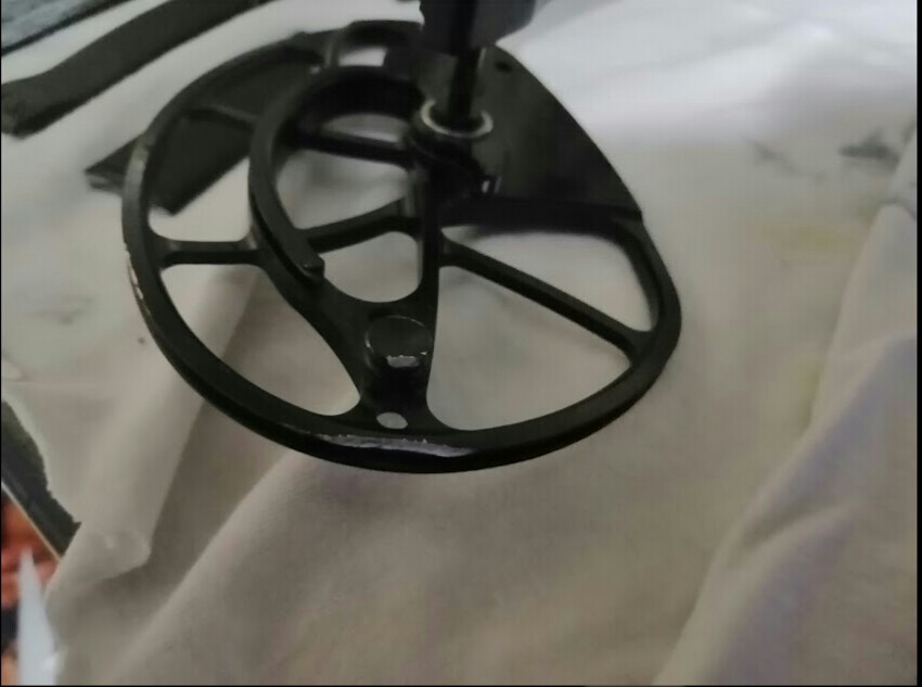

Buongiorno, finalmente dopo circa 7 mesi di attesa, la balestra mi è stata riconsegnata. Flettenti , cam , cavi e corda ( con i famigerati acceleratori montati), poket , i distanziali montati tra il riser e i flettenti, praticamente tutto nuovo e funzionante. Tutto questo per la modica cifra di 600 €, il problema è che mi è stato consigliato vivamente di usarla con molta....... molta........ molta parsimonia, come mai ? Problema....... i ricambi in Pse non si trovano più, 9 anni di balestra non 20 anni , un altra eventuale rottura potrebbe essere fatale. Sinceramente sono abbastanza deluso da questo marchio, l'ho sempre ritenuto un ottimo costruttore, soprattutto di archi più che di balestre e pensavo che una balestra top di gamma come questa, 9 anni fa il costo si aggirava tra i 1300/1600 €, meritasse una ricambistica più longeva. Va be che siamo nel era del usa finché va e poi butta via tutto, cosa vergognosa a mio avviso, ma comunque rimane un comportamento deludente. In tutto questo vorrei ringraziare l'amico Lorenzo di Arcoverona, sempre gentile e disponibile per ogni problema che ho avuto con questa balestra come con altre. 💀👍🏻
