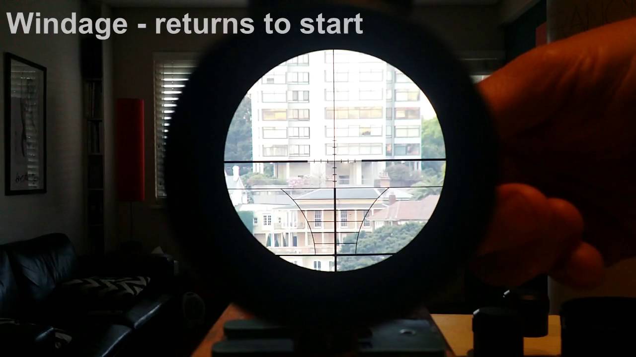

Ho riscontrato un difetto non da poco nonostante l’ottica sia tarabile e abbia una buona nitidezza anche da distanze elevate ( messa a fuoco da 25 a 300 o più yarde).
Quando viene effettuato lo zoom da 6x a 24x o viceversa se si va a ruotare fino a battuta la rotella l’immagine del reticolo viene ruotata e risulta non più allineata con ottica e balestra.
Esiste la possibilità di smontare l’ottica per controllare il problema? Oppure dei manuali-libri che spieghino come disassemblare o il funzionamento delle ottiche?
