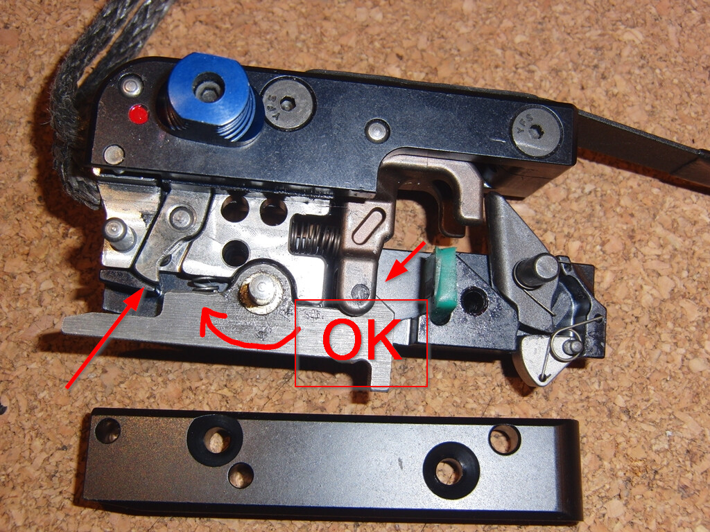

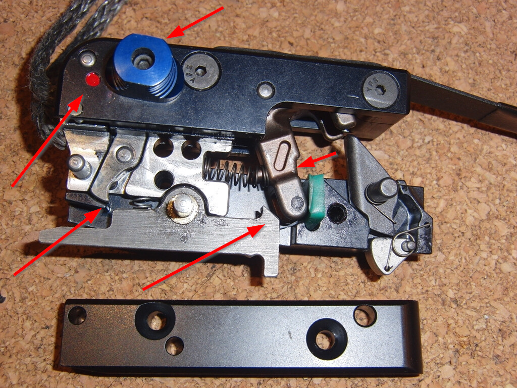

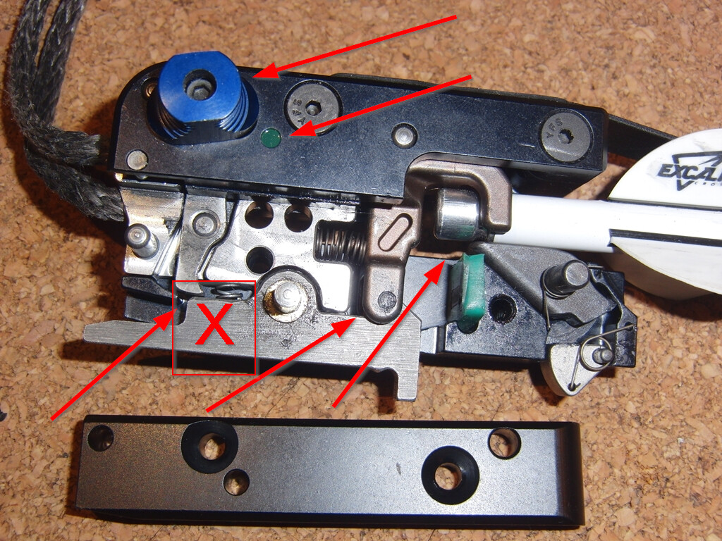

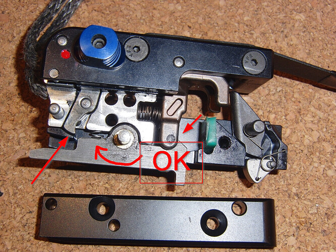

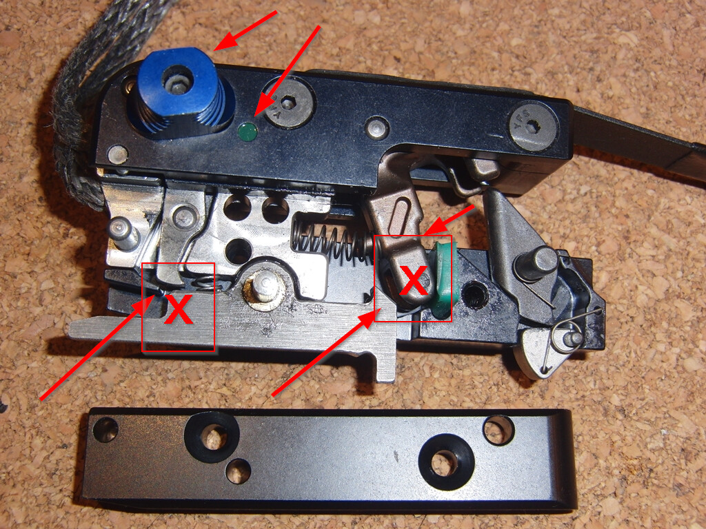

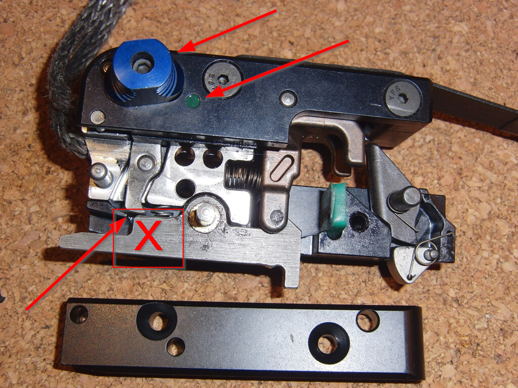

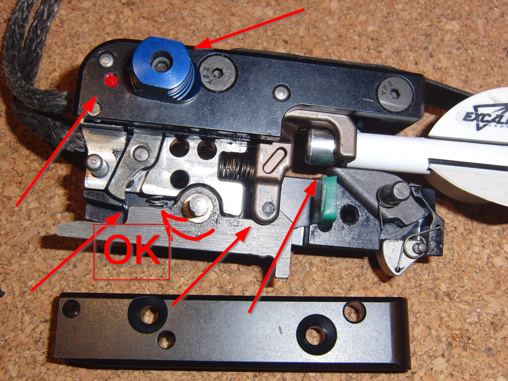

Di seguito inserisco una serie di foto precedentemente fatte al tempo della sostituzione della molla di precarico, che spiegano visivamente come funziona la sicura della Excalibur Micro.
In sostanza, SE la Sicura è inserita, non c'è modo di agganciare la corda.
La check-list per caricare la Micro Assassin è:
1)Agganciare la corda 2)Inserire la Sicura
Chiaro. Significa che se non metto in sicura e ha rischio la partenza del dardo
Non è proprio così... Significa che senza sicura il bilancere dello scatto non è bloccato e in questo caso è il dito che azionerà il grilletto a liberare il tenone che trattiene la corda. Conta che hai ancora l'Anti-Dry-Fire System che ti salva (se funziona correttamente e il dardo non è innestato) ma... le regole di sicurezza devono comprendere necessariamente anche una certa procedura che riguarda il maneggio corretto.
