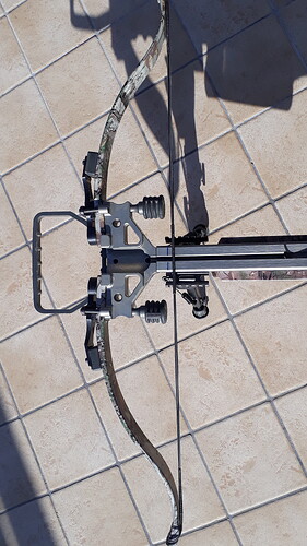

Qualche foto della balestra aiuterebbe anche noi a capire la situazione…
Grazie Sam…
Allora, ho verificato: la corda è proprio quella della Matrix (cod. Excalibur 1992, colore grigio); come potete vedere dalle foto sono sotto di 1 cm da dove dovrebbe essere ma non ci posso fare nulla perchè la corda è completamente srotolata, più lunga di così è impossibile… Del resto sul sito Excalibur ti danno anche una spiegazione di questo:

I flettenti paiono uguali a quelli che ho ancora a casa, cioè quelli precedenti…
Provando ancora ad agganciare questa benedetta corda non sono fuori di 10 cm come ho scritto la volta precedente ma solamente 2 cm…

Questo è quanto ho letto sul sito Excalibur, sempre se la corda che hai installato sulla balestra è quella con il codice 1992 (si potrebbe vedere sulla scatola di imballaggio della corda) quindi penso che la potresti usare tranquillamente…
Ciao asaluto, a vista la corda è sicuramente giusta, ed è normale che sia un po corta da nuova, dai una bella cerata a tutta la corda con cera originale Excalibur (poca cera su serving centrale) e lasciala allungare un paio di giorni e poi se necessario dai qualche giro di torsione per portarla a misura di brace corretto…
A questo punto le cose sono due, o non riesci a farla agganciare perchè fai troppa fatica, se così ti consiglio di scorciare la corda del carichino manuale, oppure il teniere ti è rimasto abbassato cioè in posizione di aggancio…
Grazie Nenokid dei suggerimenti… il problema è stato risolto!!!
Ho dato una bella cerata alla corda, lasciato a riposo qualche giorno e accorciato di circa 4 cm la corda del carichino. Ora riesco ad agganciare, non agevolmente come facevo con i flettenti vecchi, ma almeno posso utilizzare la balestra.
