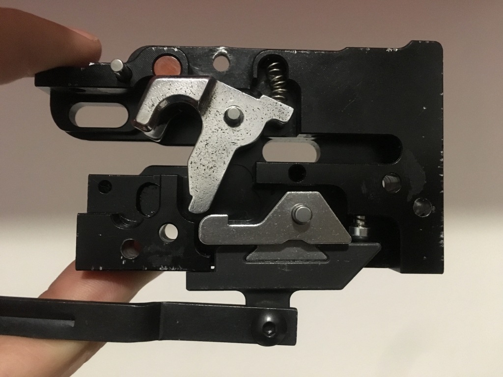

Con questo post voglio mostrarVi una modifica che è stata fatta alla balestra dell’utente Conso, e consiste nell’alleggerimento della leva di scatto e lucidatura dei componenti metallici cruciali del meccanismo, per rendere più morbida e fluida la corsa della leva del grilletto, dato che i gruppi di scatto della casa Skorpion - PoeLang - EK Archery soffrono di durezza con una corsa piuttosto lunga, cosa non proprio agevolante per un tiratore.

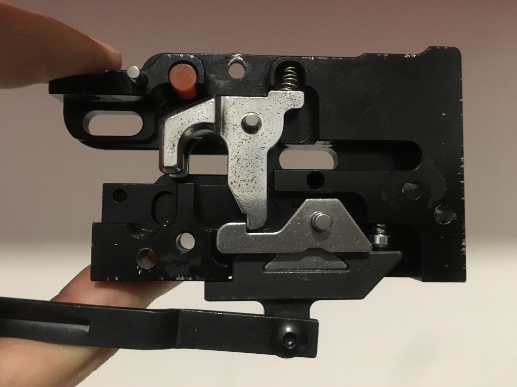

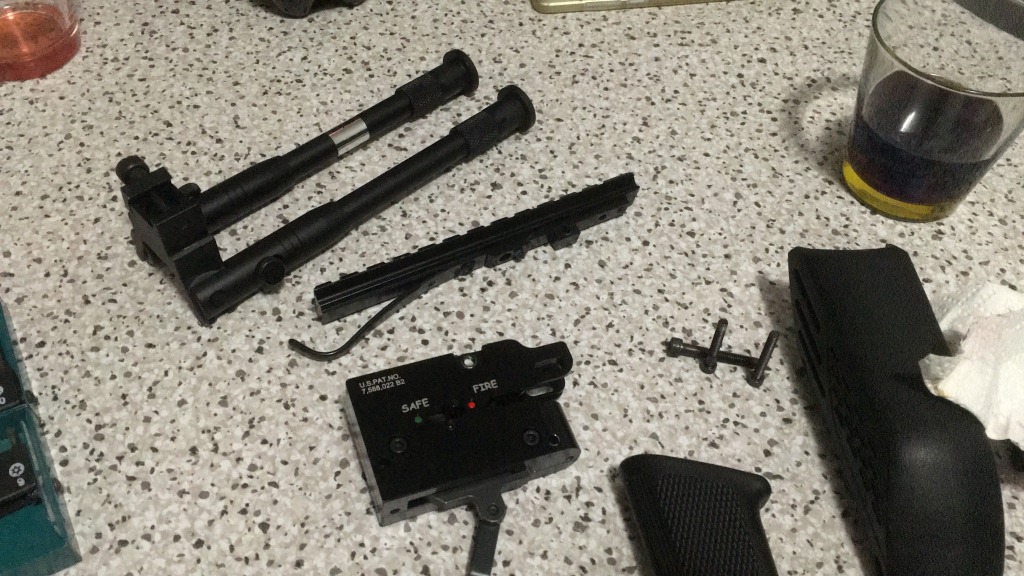

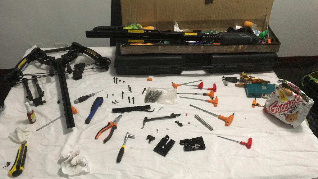

La procedura inizia ovviamente con lo smontaggio della balestra.

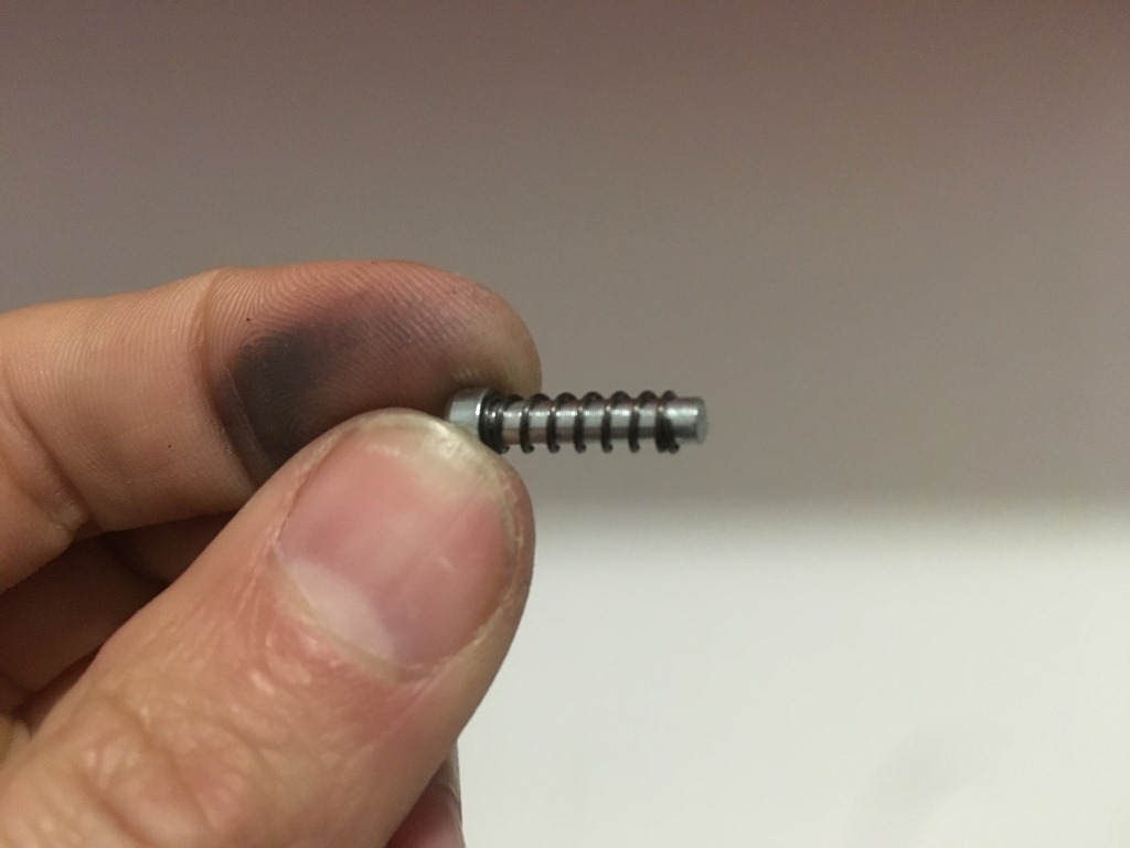

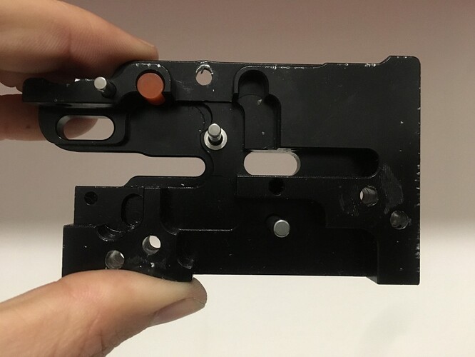

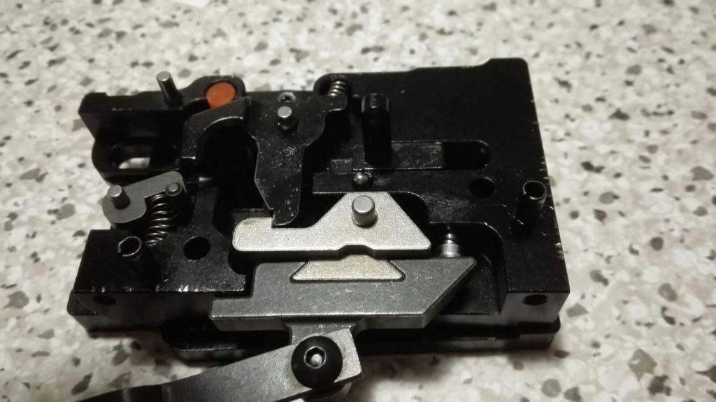

Una volta smontato il gruppo dal corpo in polimero della balestra, e svitate le 3 viti a testa esagonale si accede alla parte interna dei meccanismi.

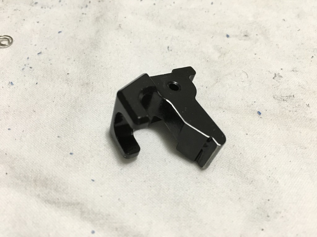

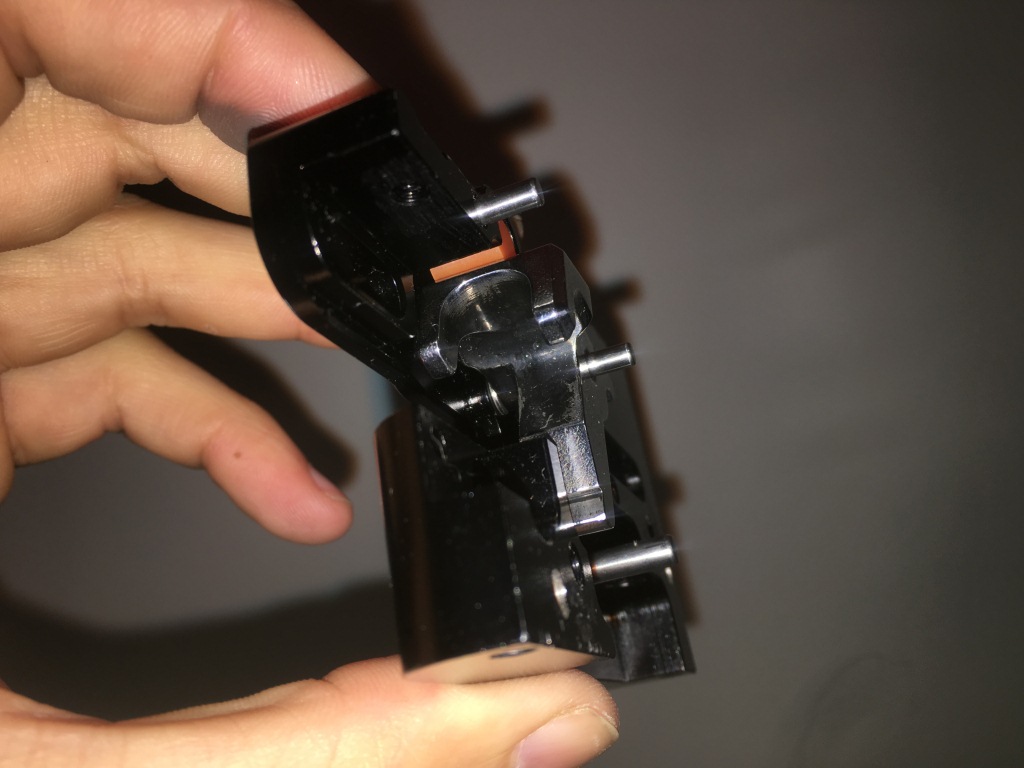

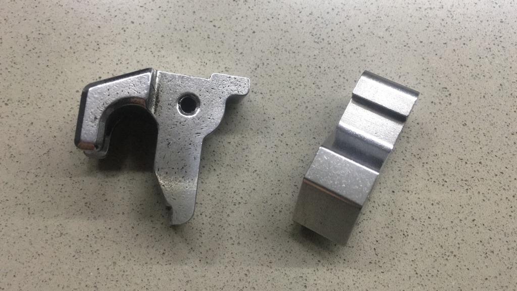

Ecco il particolare del teniere che a quanto pare è stato verniciato dalla stessa casa con uno smalto piuttosto tenace da rimuovere.

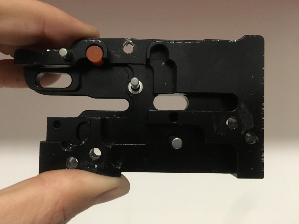

Una cosa strana che abbiamo notato io e Conso in fase di prove con balestra originale è che il teniere ha del gioco laterale sul proprio perno di rotazione, e questo porta a problemi di sfregamento della cocca contro il dente sinistro del teniere.
Nella modifica successiva vedrete come è stato risolto.

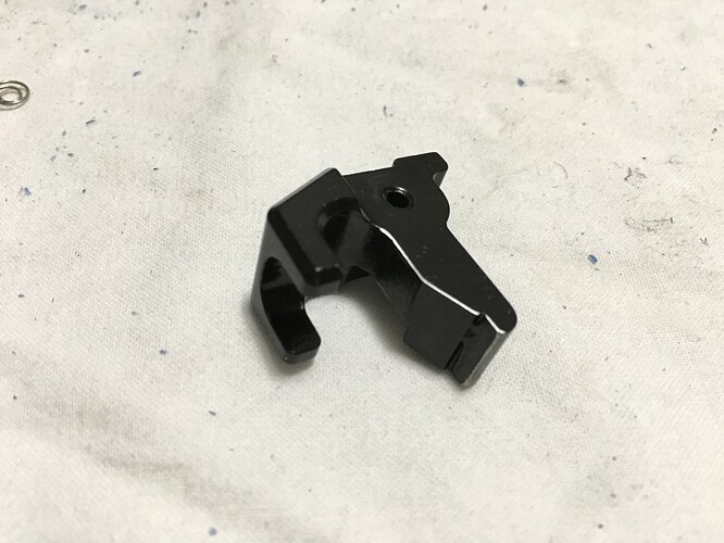

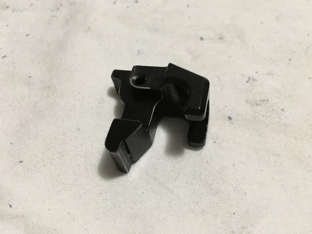

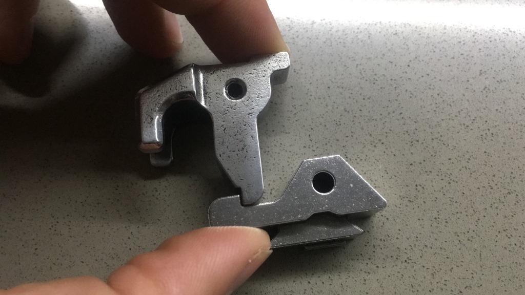

PRIMO PASSAGGIO : Lucidatura dei due componenti di contatto, teniere e base della leva, e qui i pezzi sono stati consegnati nelle abili mani di mio padre che ha esperienza trentennale in rubinetteria e lucidatura/cromatura.
Il teniere è stato lucidato specialmente nella parte di contatto con il serving della corda per diminuirne l’attrito e quindi il logoramento nel corso dei tiri.
Come potete vedere pur essendo stati lucidati, il materiale presenta nelle parti piatte una certa porosità superficiale, indice di un materiale metallico non proprio di qualità, ma comunque sembra un teniere al tatto abbastanza robusto e pesante.

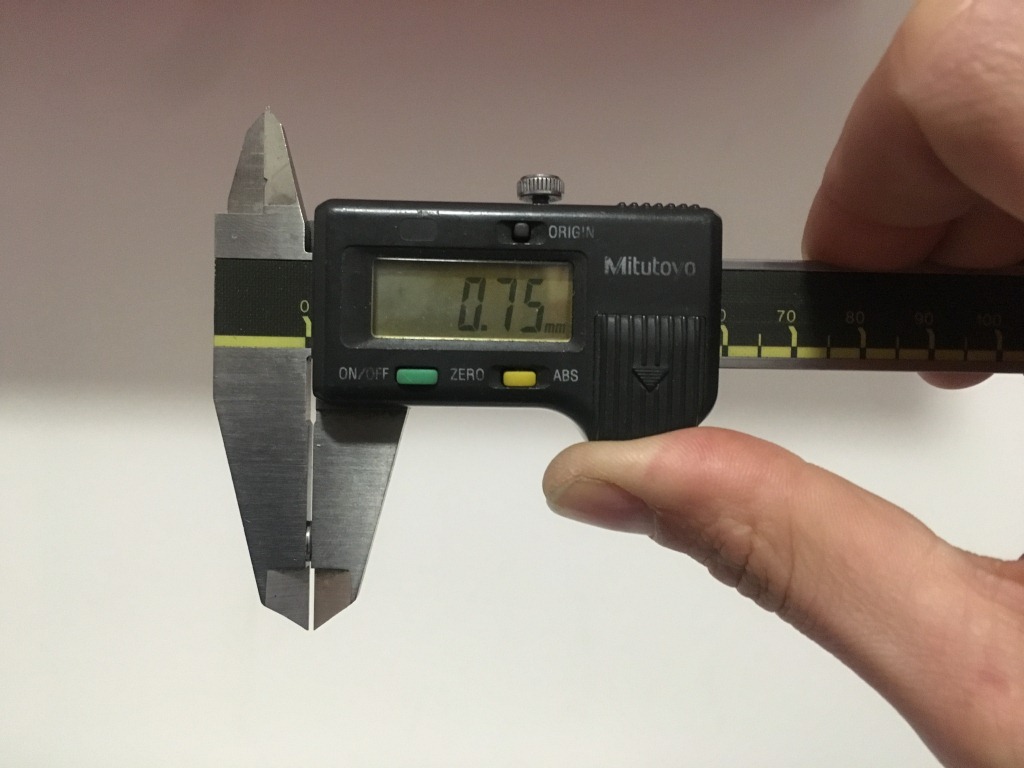

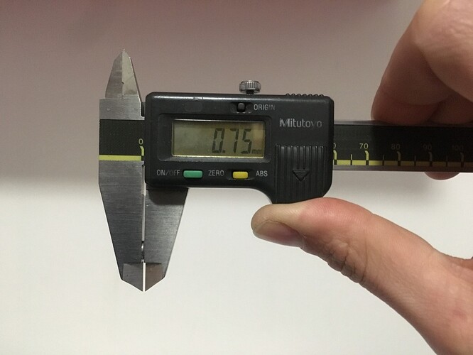

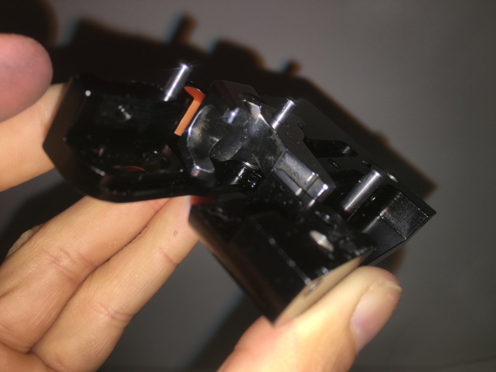

SECONDA FASE : Riallineamento del Teniere sul proprio perno tramite aggiunta di una rondella levigata a misura, in modo che possa restare centrato con la scina senza sfregare più lateralmente contro la cocca.

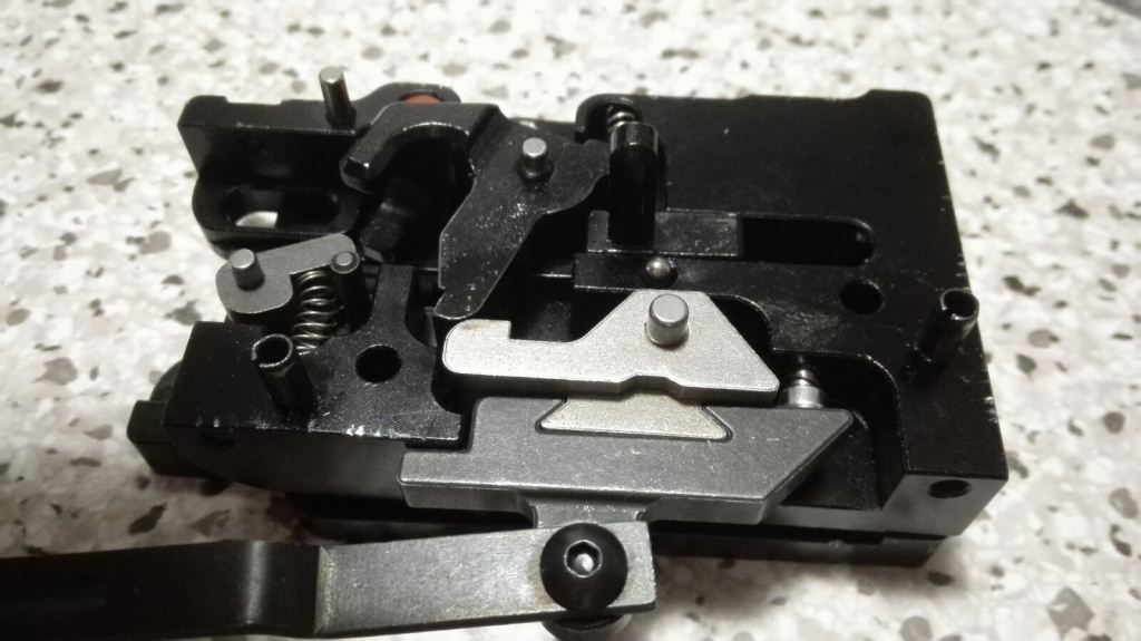

TERZA FASE : Sostituzione della molla di controspinta della base leva con una leggermente più morbida, (pur mantenendo i parametri di sicurezza per non creare una grilletto troppo leggero).
FASE FINALE : Rimontaggio e opportuna Lubrificazione minima nelle parti di rotazione e contatto teniere/base leva
NB : una volta fatta la modifica, il gruppo di scatto è stato “numerose” volte testato sia a vuoto e sia con carico “simulato” per accertarsi che tutte le modifiche funzionassero a dovere ed in piena sicurezza.
Fatto questo la balestra è stata rimontata e testata facendo ulteriori prove e tutto funziona correttamente, il grilletto ora risulta più morbido e lineare nella corsa e il teniere resta correttamente allineato senza toccare più la cocca.
