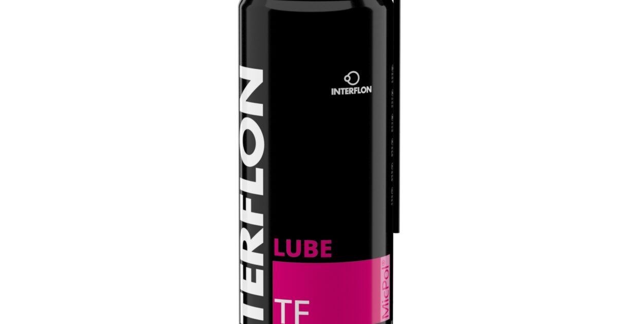

ok quindi non lo spray al teflon io avrei usato questo:
Tu dici meglio un grasso quindi sulla corda? Niente cera…?
Grazie
Lo spray è troppo volatile, dovresti fare più applicazioni…
Io cera non ne ho mai usato, da sempre ho usato questo grasso al teflon da applicare sulla pista di volo del dardo che sulla corda:
